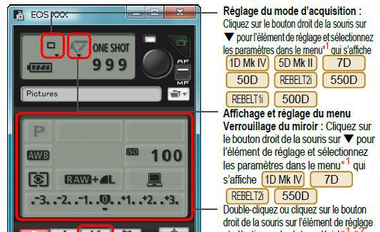

Essaye de le relevé avec eos utility a gauche de l'onglet "one shot" et de lancer backyardeos
Bonjour les amis, merci de vous pencher sur ce problème mais j'ai bien l'impression que l'option n'existe pas sur le 1200D :confused:
Astronome, tes indications sont très précises, l'option relevage comme tu l'indiques n'apparaît pas dans eos utility.
