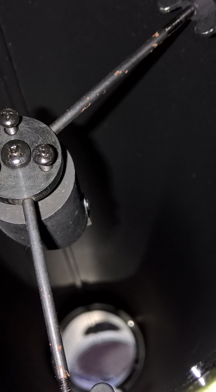

Photos:
Le chercheur:
Trace de rouille:

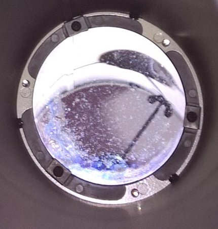

Miroir principal :/ :
Le chercheur se nettoie facilement: souffler les poussières, eau tiède et liquide vaisselle, ne rien frotter mais passer très doucement du sopalin, rincer, laisser égoutter et sécher les dernières gouttes en tamponnant.
Le miroir primaire devrait se démonter.

Par contre, je ne vois rien d'inquiétant sur les photos de l'arraignée.

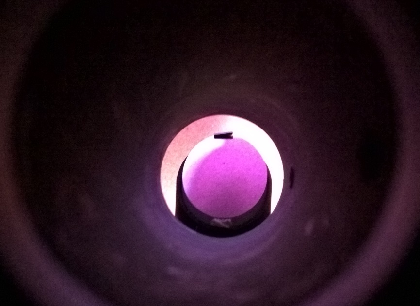

Photo reglage secondaire
Pour le primaire j'ai mis un rond blanc en son centre comme repère.
Je le vois au centre du secondaire donc je suppose que c'est bon.
La photo a été plus difficile à prendre, du coup, le secondaire ne semble plus centré ni le repère que j'ai entouré d'un trait rouge mais en réalité ils sont mieux que ça ;)
Ca a l'air un peu moisi.
Tu devrais démonter le culot du scope.
Attention, ça n'est pas un Skywatcher, ton Paralux a un barillet externe.
Tu démontes juste les trois tirantes et là le barillet viendra avec le primaire.
J'insiste, ne démontes rien sur le pourtour, il s'agit bien des vis au cul du scope.
Une fois que tu auras démonté le barillet tu enlèves les brides et tu jettes tout truc mou qui pourrait se trouver sous le miroir.
Si tu as un disque en aggloméré tu jettes parce que les champignons y ont fait leur nid et que c'est impossible à nettoyer.
Ne respires pas trop au dessus du miroir, pas la peine d'aller chercher la crêve :p
Ne nettoies pas l'intérieur du tube, c'est une peinture noir peu résistante parce qu'elle n'est là que pour assombrir.
Elle n'est pas censée résister au contact, à la pluie ou autre élément agressif.
Si tu commences à nettoyer aussi l'intérieur du tube tu auras des traces noires partout et ça ne servira pas à grand chose.
Modifié par Leimury
