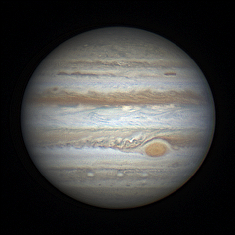

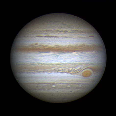

Bon pour finir les images :
Jupiter à 22h36 et 22h13 (TU)
Quelques données techniques :
Site Pigno altitude environ 800m
C14, Barlow 3 Televue réduite (que la partie optique), roue à filtres, ADC, Basler 640,
Films de 120s (L R G B) traitements par AS2 (pas de dérotation des films )
Dérotation des couches (L R G B) par WINJUPOS) assemblage et ondelettes par IRIS
Finition photoshop7
Images proposée à leur taille d’acquisition
Jupiter : LRGB 22h13 TU
Jupiter : RGB 22h36 TU
Pour le phému : uniquement l’occultation de Ganymède par IO, Filtre vert, films de 20secondes, même montage que pour Jupiter.
Traitement par AS2 les images composant l’animation sont issue d’AS2 sans autre traitement.

Une petite préférence pour ta Jupiter de 22h13 qui me semble un peu plus contrastée, ce qui fait mieux ressortir le drapé bleu sur la bande équatoriale
