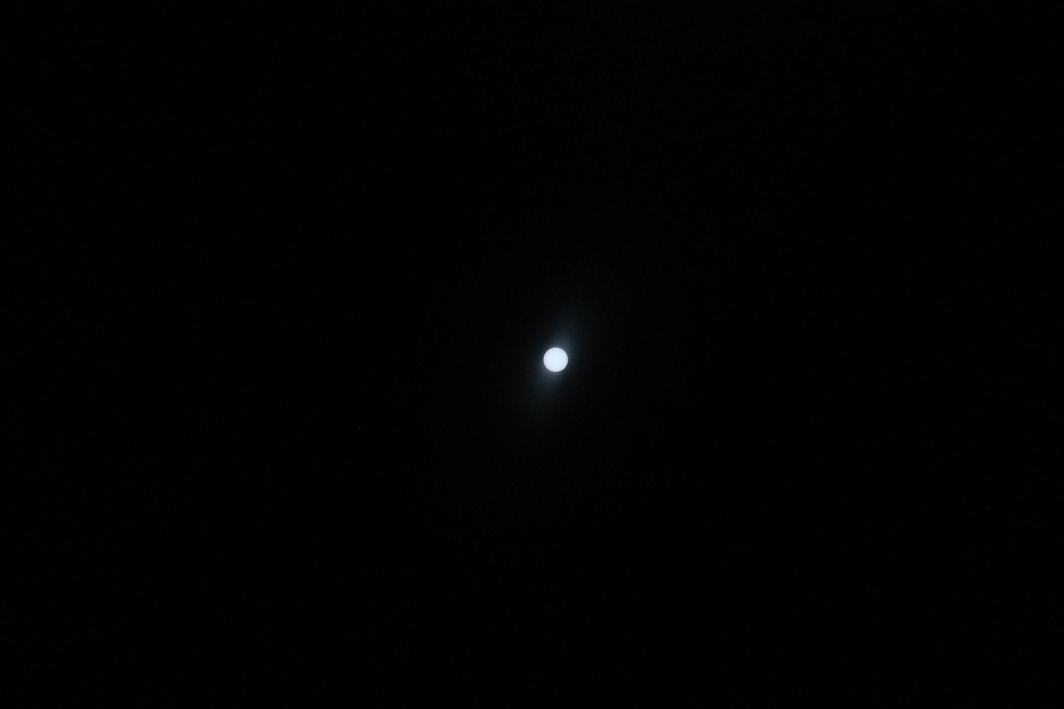

voici le résultat d'une pose à f5.6
1600 iso à 1/4000
résultat à affiner avec les réglages en fonction de la luminosité du soleil levant de vendredi.
Modifié par paleolisou

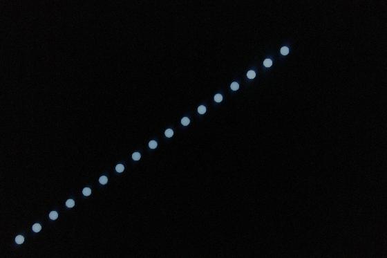

test de ce matin
55mm f5.6 100 iso
un pose à 1/4000s toutes les 5 minutes.
lunettes à éclipse sur l'objectif.
au total 34 poses réalisées entre 9h16 et 12h.
résultats des 17 premières poses avant de déplacer l'apn :
fusion avec gimp

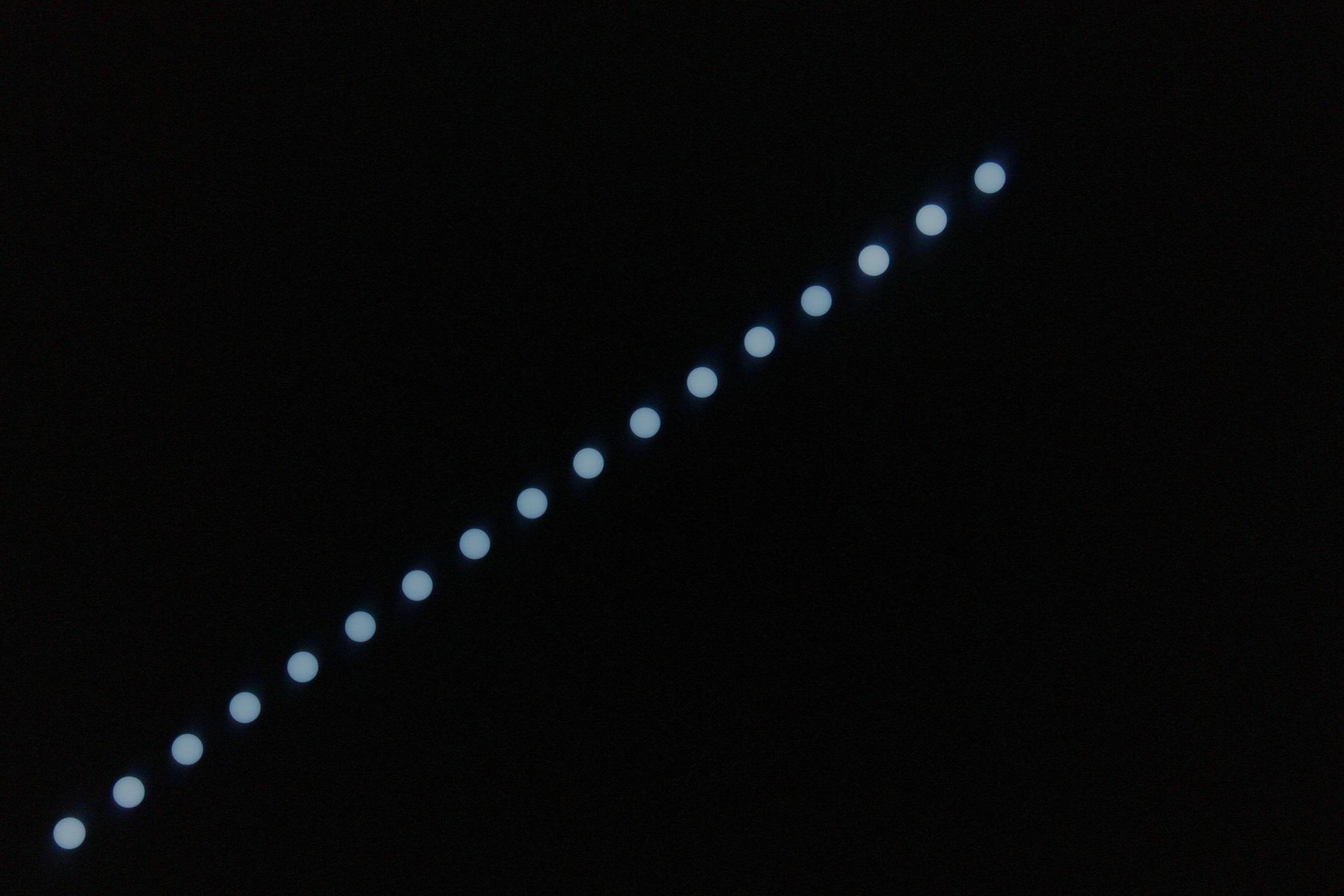

test de ce matin
55mm f5.6 100 iso
fusion avec gimp
Euh... Faut pas déplacer l'apn... Sinon tu va perdre la courbe naturelle du soleil. Avec 55mm, tu peux viser du début au max ou alors à environ 30 tu peux viser l'intégralité.
Perso, j'aurais un APN à 70 mm pour du début au max et un autre 18mm histoire de coller un paysage avec pourquoi pas les astro-potes dans le cadre.
Oui benjamin mais je souhaite juste avoir un max de phases et pas forcément le déplacement normal du soleil.
En fait je compte obtenir deux images.
Mais je prends en compte ta remarque et vais réfléchir.
il y a une solution pour avoir toute l'éclipse sur une focale de 55 ou 70!
Faire deux "bandes". Une première du début au max un peu au dessus de la diagonale du capteur. Quand on est au max de l'éclipse, on replace le soleil (sans changer l'orientation de l'apn) en bas à gauche mais un peu en dessous de la diagonale du capteur.
En prévoyant deux bandes constituées du même nombre d'image, on aura quelque chose d'équilibré... ;)
On aura juste deux bandes parallèles plutôt qu'une longue bande.
Je crois que je vais tenter le coup comme ça.
