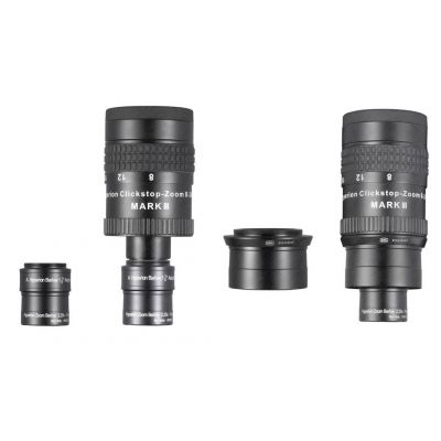

Je te propose une petite liste de courses:
1/ De quoi voir pour 260E
Zoom Hypérion + barlow
http://www.teleskop-express.de/shop/product_info.php/language/en/info/p675_Baader-Hyperion-Zoom-Kombi-mit-Barlow---3-5mm-bis-24mm---.html
J'ai effectivement entendu du bien de ce zoom... mais sans courir après le champ (pas taper, SVP !), 50° c'est pas un peu dommage à 24mm ?
2/ Le réglage de ton instrument 64E
Et oui, avec un secondaire en réglage d'usine et un primaire encore contraint dans ses brides le meilleur des oculaires ne sert à rien.
Laser + oeilleton
http://www.teleskop-express.de/shop/product_info.php/info/p83_TS-Newtonian-Laser-Collimator---1-25--connection---full-metal.html
http://www.teleskop-express.de/shop/product_info.php/info/p3675_Simple-Collimation-Tool-for-Newtonian-Telescopes.html
Il restera dans ton PO à la place du bouchon 31,75 d'origine
Tu ne sais pas collimater ?
Pas grave, ça s'apprend :p
J'ai déjà un laser de collimation et un oeilleton de livrés avec l'Orion.
3/ Mieux voir encore pour 160E
Un filtre OIII en deux pouces, tu en profiteras aussi sur ton Superview
135E qui t'améliore vraiment la vue et te fait profiter de ton diamètre sur des objets diffus.
http://www.teleskop-express.de/shop/product_info.php/info/p489_Baader-2--O-III-filter---10nm-Narrowband---more-contrast.html
Oui mais comment utiliser ce filtre aussi sur le zoom ?
Facile, avec un adaptateur 31,75 fileté au bout pour 25E
http://www.teleskop-express.de/shop/product_info.php/info/p281_TS-adapter-from-2--to-1-25----2--filterthread---compression-ring.html

Oui, il est fourni avec le coulant 2 pouces mais quand tu l'utiliseras avec la barlow il me semble qu'il sera en 31.75
Sans barlow la plus petite focale c'est 8.
Une autre solution ce serait de prendre le zoom seul et d'y ajouter un oculaire de 4 ou 5
J'ai l'Antares W70 de 4.3, il fait bien le boulot sur mon 200/1000
Tu l'as pour 80E
http://www.teleskop-express.de/shop/product_info.php/language/en/info/p2725_Antares-4-3-mm-70--wide-angle-eyepiece--1-25--.html
Ne te laisses pas effrayer par la photo, le 4.3 n'est pas comme le 6
En fait il fait grosso modo la même taille qu'un plossl de 32, pas plus.
Aucune sensibilité au placement d'oeil, tu regardes dedans comme tu veux sans avoir à te placer au mm.
+ le zoom baader tout seul pour 205E
http://www.teleskop-express.de/shop/product_info.php/info/p466_Baader-Hyperion-Zoom-Mark-III--8-24mm--eyepiece---1-25----2-.html
Là du coup tu passes de 260 à 285E, 25E de plus (tiens, le prix de l'adaptateur :be:).
Ca tiendrait la route vu qu'à 4.3 c'est déjà moins intéressant d'utiliser des filtres qu'à 8.
Effectivement là tu aurais une config sans problème :)
Est ce que l'adaptateur fourni avec ton instrument a le serrage annulaire ou c'est plutôt une vis ?
Si tu n'as pas de serrage annulaire ça peut faire une raison de prendre le petit bignou à 25E (Zoom+barlow)
Modifié par Leimury
Après vérification, je pense que cela vaut le coup de changer mon adaptateur 2"/1.25" : il n'a pas de pas de vis pour filtre, son serrage se fait par deux vis... bref, pas très bon !
Donc ta proposition de modèle chez TS me semble bien.
Du coup, j'ai tout intérêt, par commodité et pour me laisser de la liberté sur de futurs oculaires, à prendre le filtre OIII en 2" aussi. Et dans le même esprit, est-ce qu'un filtre polariseur (en 2" également) ne serait pas un achat utile pour la Lune ? Ou vaut-il mieux un filtre "fixe" ?

Je viens de me décider et de commander finalement le zoom Baader-Hypérion 8-24 avec la barlow : comme certains me le conseillaient, je vais ainsi pouvoir tester la plage de focales pour voir lesquelles me conviennent le mieux, ainsi que les différences de champ (50° à 68°) avant d'envisager plus tard des focales fixes.
Je vais compléter avec un adaptateur 1.25"/2" avec pas de vis pour filtre 50.8, un filtre OIII dans ce diamètre et un polariseur pour la Lune.
