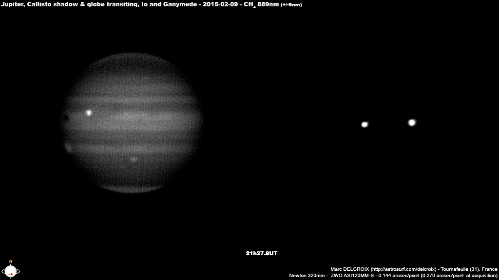

Par conditions moyennes, Jupiter avec Callisto et son ombre transitant sur le globle, et Io et Ganymède juste après un double phému ...

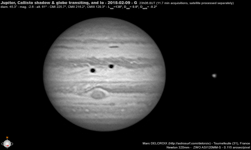

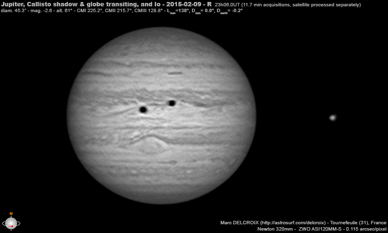

Version couleur:

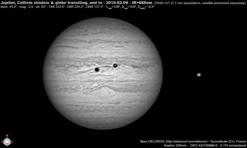

IR685 et 742:
Dans la bande d'absorption du méthane:

Bravo pour ce panel qui est vraiment très riche, je trouve que les méthanes sont vraiment belles, est-ce que dans cette longueur d'onde c'est très sensible à la turbu ?
Le cumul de la deuxième image passe très bien IR 684+742 avec de beaux détails dans la GTR. Pour revenir au méthane, je ne me souviens pas avoir vu quelqu'un faire une animation, c'est chose faite : bravo !

Merci à tous 2!
Les images méthane sont moins sensibles à la turbu puisqu'elles sont faites en binning x2 (regrossies après), et dans l'infrarouge (autour de 889nm de longueur d'onde). Je suis équipé depuis très longtemps (parmi les tous premiers amateurs en France je suppose), avec un Custom Scientific.
Pour le choix, je partirai avec un filtre à bande passante similaire à la mienne (FWHM=18nm) : je dois poser en binning x2 à 0,3s pour avoir suffisamment de signal, avec un filtre à FWHM=9nm ce serait 0,6s ... La différence dans le contraste des détails n'est pas majeure (par contre éviter une FWHM plus grande, j'en ai un de 50nm avec lequel les détails sont complètement différents).
