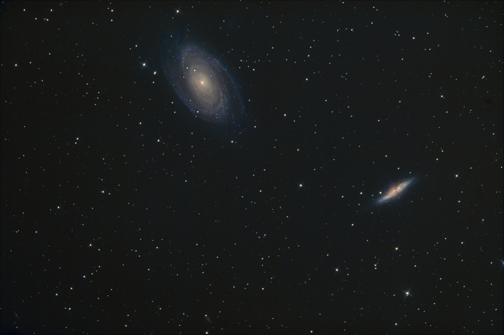

Merci à toi du compliment mais j'adore ta nouvelle version. Si j'avais à dire quelque chose, je dirais que ton fdc est un peu trop sombre à mon écran. Sinon, les couleurs sont extras ainsi que la définition, détails, cœur et les bras, tout est super. Juste à monter un chouia les courbes ou les niveaux et ça sera superbe. Bravo aussi à toi pour ta reprise. :wub:
Par contre, je vois des bandes marrons verticales. C'est due à quoi ?
Comment fais-tu pour faire ressortir tous ces superbes détails dans M82 ? Je pense que ça doit aider d'avoir un apn dé-filtré

Oui sur la couche bleue j'ai des lignes verticales, pourtant j'ai fait du dithering. C'est pour cela que j'ai baissé un peu le fond du ciel vers 20 et ces lignes m'ont beaucoup gêné pour le traitement. Je ne sais pas pourquoi elles sont apparues.
Pour M82, j'ai un APN défiltré.

bon il faut bien te chagriner un peu:) tu as abusé du renforcement sur les bras de 81 ..et le fdc mériterai une désaturation..comme cela les bandes bleu devrait ne plus se voir..
en tout cas quel progrés !!
fred

Déjà merci pour les réglages du tube et du PO :p Comme je suis moins "bon" qu'on ne le croit :confused:, tu pourrais m'expliquer comment tu fais pour désaturer le fdc ? (par MP si tu veux)
Tu peux le sélectionner avec la baguette magique , adoucir la sélection avec un contour progressif de quelques pixels et baisser la saturation et la vibrance de cette sélection.
Tu peux aussi séparer en deux calques luminosité et couleur et mettre le point noir de la couleur sur le fond avec la pipette noire de l'outil courbes.
