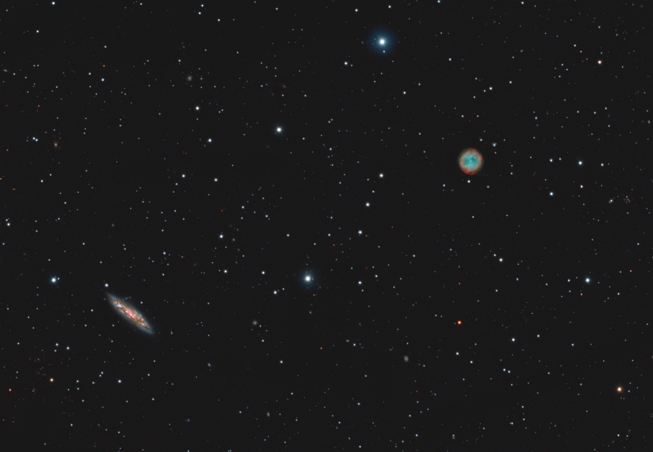

Suite à l'excellente image de Christophe je me suis mis en tête d'accumuler quelques heures sur ce couple vedette de la Grande Ourse.
J'avais déjà une image moyenne faite au D70s, cette fois j'ai donc utilisé le D7000, plus sensible dans le vert et offrant un meilleur échantillonnage sur mon petit 150/750.
La couleur faite au D70s (défiltré) a été mixée dans celle faite au D7000 pour la nébuleuse et la galaxie. J'ai mis la full à 100% sur AstroBin mais le traitement est fait pour être agréable à 50%.
Notez les objets 'exotiques', bien présents même si le manque de résolution se fait cruellement sentir. Le 'seeing' n'était pas fameux non plus...
Je trouve que le résultat est épatant pour un APN; en fait pas si éloigné que ça d'une caméra astro, toutes proportions gardées. :cool:
Clic pour la 'full' avec le champ complet et les détails techniques sur AstroBin:

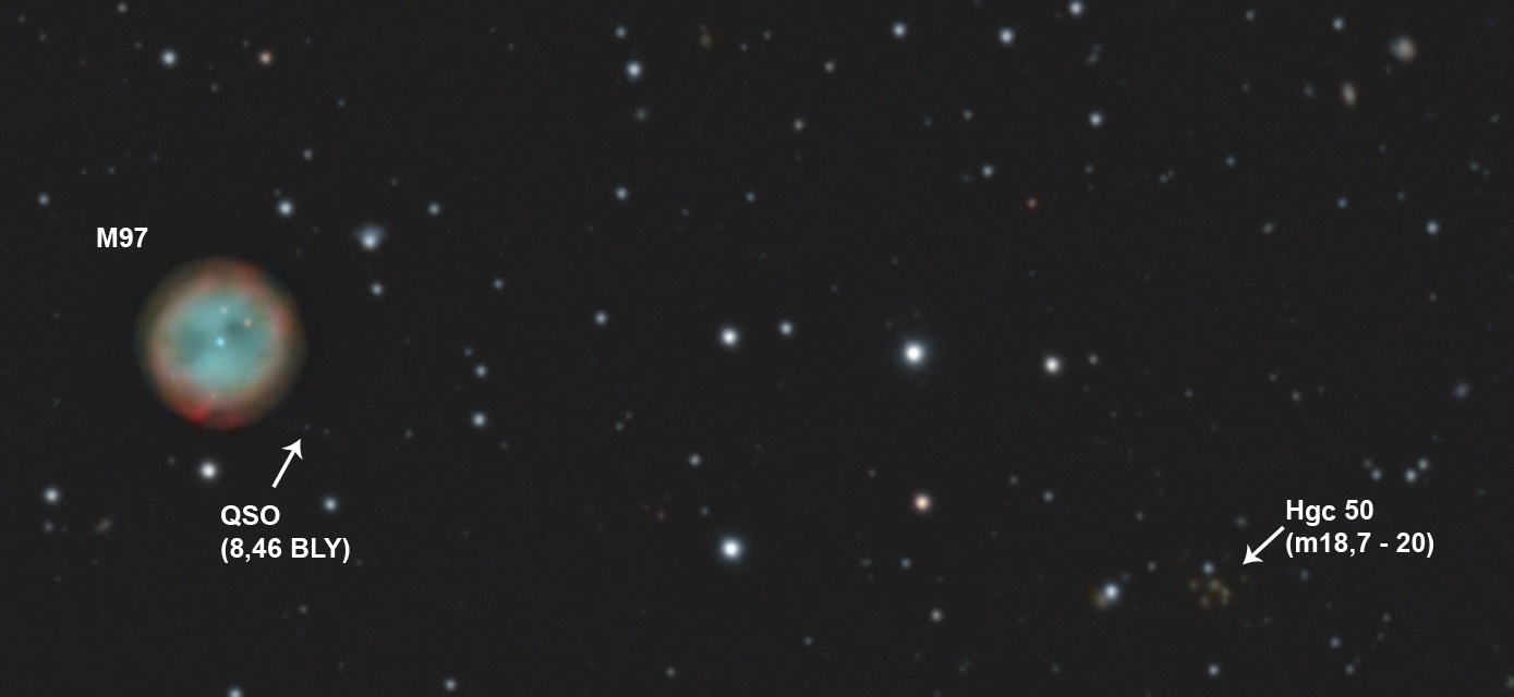

Et un petit crop à 100% des objets 'exotiques': l'amas de galaxies Hgc 50 et le quasar J111504.4+550143 (merci à Christian pour les infos!) :beer:

Salut Orion!
Quel champ! c'est riche en couleur, le traitement est super propre. Ton APN doit bien dépoté en défiltré :)

Bravo Laurent,
Superbe traitement,je trouve au contraire qu'il y a une bonne résolution.
je l'ai faite également et on distingue à peine Hgc50,quant au quasar n'en parlons pas.

C'est un bon résultat au 150 mm avec des images APN. La détection est très satisfaisante puisque tu atteins M20.
Chtite remarque : la NP est auréolée d'une franche plus sombre et semble "inscrustée" sur le fond de ciel. Cela peut se corriger facilement.

@Christian: bien vu, merci, c'est corrigé! J'en ai profité pour 'booster' un peu les détails sur M108 et M97. ;)
Pour la détection, avec un meilleur ciel et des poses unitaires de 20 minutes le setup peut faire encore mieux mais là je pense que je suis proche du max vu les conditions locales.
Je viens de vérifier dans DSS, j'avais une FWHM de 5,5px(!). En tout il y a 88 poses de 300sec et 18 poses de 600sec soit 10h22' conservées sur 11h de captures (deux nuits).

Superbe image de ce duo de Messier de la Grande Ourse avec leurs petits voisins.
Traitement impeccable.
Tu as du t'amuser à empiler 132 poses.
En tout cas ensuite tu as de la marge avec les curseurs.

Je suis bien content de l'avoir refaite car la version précédente ne me plaisait pas trop.
En fait il y a 88 poses de 300sec et 18 poses de 600sec soit 10h22' conservées sur 11h de captures, le 13 et le 16 février.
DSS avale ça, plus une trentaine de flats, en moins de 30 minutes sur mon PC portable i7.

Le conditions pour cette image n'étaient pas fameuses, avec une FWHM de 5,5px. On voit d'ailleurs que les étoiles sont 'étalées' avec des bords baveux.
Avec un APN il faut poser plus pour obtenir le même résultat qu'avec une CCD donc je pense que 5h serait très bien pour ces cibles, surtout si tu fais des poses de 10 minutes.
La qualité de ton setup devrait donner un contraste exceptionnel, même au D610 ça devrait dépoter! :)
