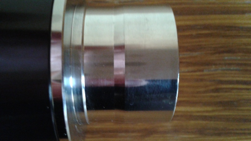

Oui, si ta priorité est le confort et le relief d’œil, les Delos, XW ou LVW sont adaptés. Pour les Delos, attention à la compatibilité de ton réducteur 50,8/31.75 si tu utilises le serrage annulaire, car les Delos possèdes une gorge sur le coulant, ridiculement étroite et mal positionnée.
En effet, la forme du coulant est très particulière, j'ignore pourquoi elle est ainsi.
L'anneau de serrage de mon PO fait 9mm de largeur, et déborde inévitablement sur cette gorge, ainsi que sur l'autre gorge située vers le corps de l'oculaire, si je ne m'abuse.
Sur les Barlow Televue, l'anneau ne fait que 4,5mm, donc là pas de souci.
La zone de « plat » sur le coulant du Delos ne fait que 6mm, contre 10mm sur mon Maxvision 24mm pour donner un exemple.
Ceci dit, chez moi ça ne pose aucun problème de serrage avec mon PO, mais avec certains peut-être ...
Il faudrait poser la question à Televue la raison de cette gorge, il doit y avoir une raison...:?:

La raison est bien simple : pour mieux vendre leur réducteur 50.8/31.75!
Avec les réducteurs JMI ou Moonlite, çà ne marche pas. Avec le réducteur Televue, pas de problème puisque c'est fait pour. Mais le réducteur possède également une gorge d'emmerdement! Il passe de justesse sur le PO JMI, mais pas sur le Moonlite.
TV ne sont pas les seuls à "innover" j'ai pu acquérir d'occas' et à bon prix (heureusement) un renvoi coudé william optics en 1"25, celui-ci
Remarquez le coulant mâle conique à la base ! Je vous dis pas comment faut serrer pour que ça ne bouge pas dans le PO de la lulu ! Et la m..de que c'est à sortir vu que l'anneau de serrage côté lulu rechigne à revenir dans sa gorge :mad:
C'est trop simple la jupe droite, sans gorge, sans rien !!! Surtout avec la généralisation du serrage annulaire, je vois pas comment l'oculaire peut tomber !!! Il y a plus de chances de le faire tomber en forçant pour le mettre/l'enlever du PO !!!
