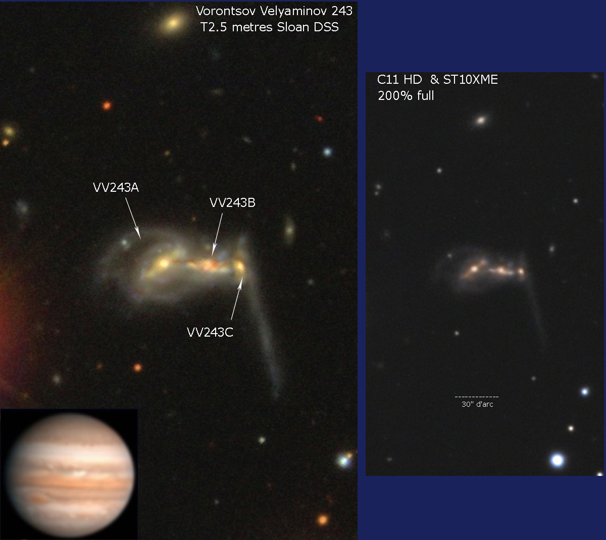

Je termine le traitement de quelques images de petits objets du CP qui retiendront sans doute l'attention des amateurs d'exotisme.
Voici la 1ere qui concerne un objet situé dans le Lynx. Il s'agit d'un triplet de galaxies situées à 750 millions d'AL, je l'avais déja imagé en 2007 puisqu'il fait partie des objets Arp.
Cette fois l'échantillonnage offert par le C11 à F10 permet de détailler cet étrange objet.
Honneur à l'astronome Russe Vorontsov-Velyaminov qui fut le 1er à remarquer l'objet sur les plaques POSS1 de Palomar. Il fut intégré dans sa liste des galaxies en interaction en 1959, soit 7 ans avant la parution de l'Atlas Arp.
Peu étudié dans la littérature scientifique ce triplet garde encore quelques secrets...
Les 3 composantes sont bien séparées par le C11. L'ensemble fait un peu plus de 60" d'arc en apparence. Un jet de matière fuse de la 3eme galaxie, la plus faible du groupe.
Conditions d'amusement : C11HD à 2.8 metres de focale et ST10XME. Luminance 18 X 270 secondes en bin1 à F10, RGB : environ 30 mn par couche en bin2.
Prétraitements Iris v5.1. LRGB et post traitement PS CS2.
Seeing sur pré image : 1.8" d'arc. Site péri urbain Lillois, SQM 19.25.
Recadrage avec Jupiter pour donner une idée concrète sur la taille de l'objet :

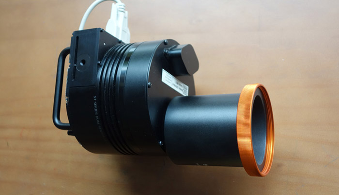

Note : la CCD est désormais reliée au C11 via le "gros tube" Celestron HD, limitant ainsi les risques de flexions dus aux différents filetages des bagues allonge :

Superbe conjonction avec Jupiter !....vraiment exceptionnel ce rapprochement ! ...................................................:be:
Une image "Christiand inside" :)
parce qu'il est de plus en plus évident qu'il y a une "patte" Christiand, on pourrait presque faire une dégustation à l'aveugle, j'ai dit presque :be: cela serait bête de ne pas regarder
Superbe Christian !
Ont elles aussi des z discordants celles là ? ;)

Tu utilises l'adaptateur T spécial edge C11 lorsque tu n'utilises pas le réducteur ?
Ça te donne la bonne distance ?

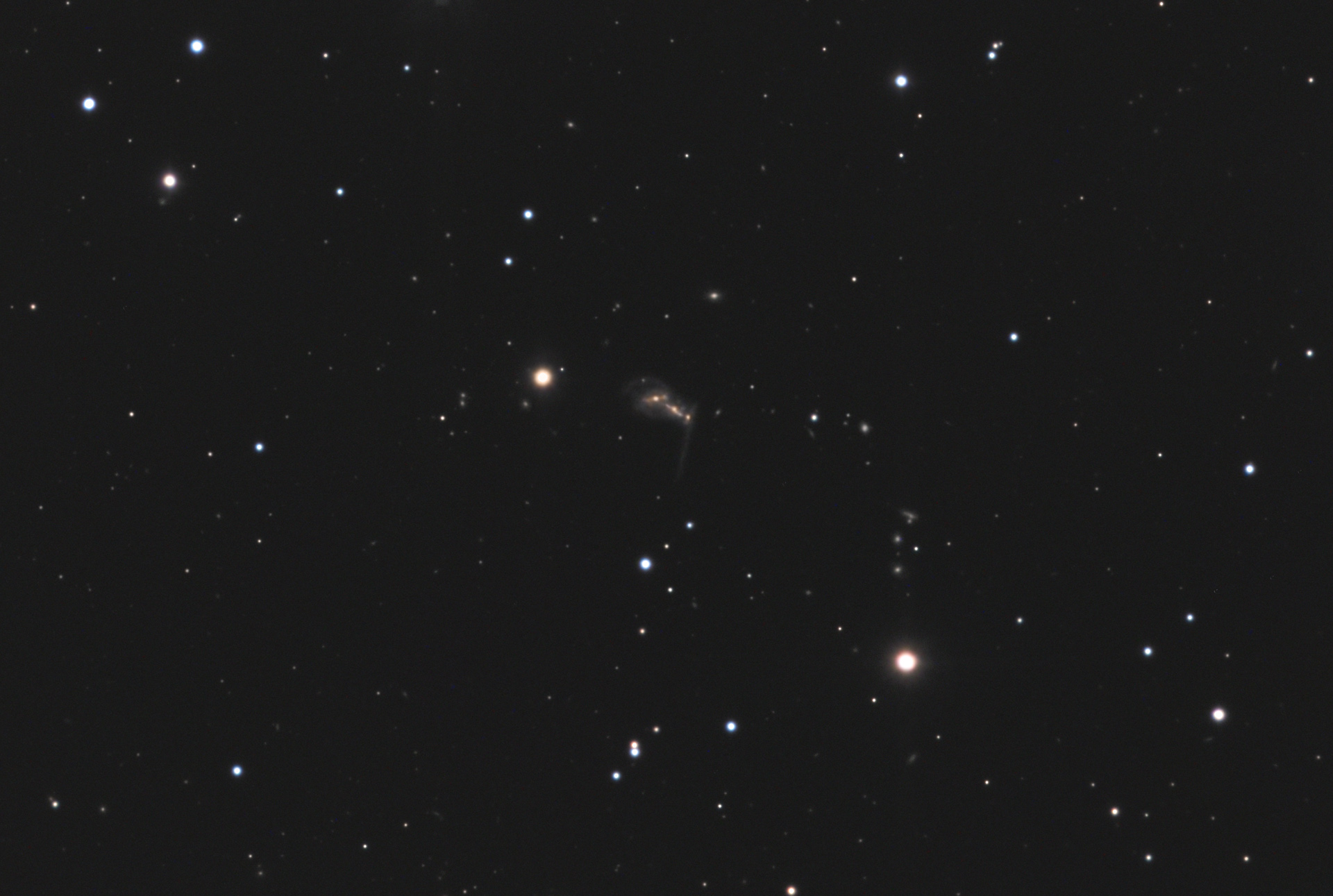

Qui veut compter les galaxies dans le champs ? On voit plein de petites tachouilles.
Un peu plus d'une centaine jusqu'en la limite de détection à magnitude 21.5. Le champ couvre environ 16 x 18' d'arc.
Oui, à F10 cette bague comble le backfocus. Elle fait 97mm. Avec le bloc ST10 & RAF j'atteins les 146mm... ou presque.
