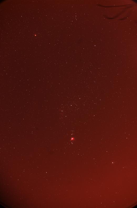

Exemple d'une brute:
Déjà, ça prend une éternité à affiner par essais-erreurs (pas de LiveView sur le D70s).
J'ai regardé pour ce modèle et il y a pas de firmware hack pour débloquer le live view...
Par contre, je vais peut-être dire une bêtise... il y a pas moyen de faire la MAP sur un écran HDMI via la micro HDMI ?
Je pense faire ça avec le d3100 et donc me servir de l'écran 27 pouces pour avoir le viseur directement en live plutôt que dans l’œilleton ou le mini LCD...

Concernant la MAP j'ai un gros souci. Je la fais avec un tout petit masque de Bahtinov, en visant Jupiter sinon le 'X' n'est pas assez visible. Déjà, ça prend une éternité à affiner par essais-erreurs (pas de LiveView sur le D70s).
Le plus ennuyeux c'est que la MAP est alors bonne pour le vert et le bleu mais pas dans le rouge.
Je n'ai pas trouvé comment obtenir une MAP correcte pour les trois couleurs avec un objectif de faible focale. Au 18mm c'est encore pire qu'avec le 50mm. :confused:
Augmenter la durée des poses n'est pas possible non plus, malgré le filtre LPS. A f/3.2 c'est déjà la cata avec 2 minutes. En Belgique Orion est très basse sur l'horizon, juste au-dessus de l'autoroute E40 (éclairée) qui cause un gradient très important.
Salut Laurent,
franchement entres tes brutes et ton image finale il y a une sacree amelioration. Moi c'est l'inverse, mes brutes sont meilleures que mes images traitees. :mad: Si tu veux, je te passerai mon image empilee et tu en tireras forcement mieux que moi. ;)
En ce qui concerne la MAP, ca a aussi ete mon soucis au debut en CP (d'ailleurs j'en suis toujours au debut) mais vendredi dernier, j'ai trouve le truc qui a le mieux marche en un minimum de temps: MAP au LiveView sur Jupiter. Pas de masque. J'ai monte les ISO au max bien sur le temps de la MAP. Temps requis 30 secondes. La meilleure MAP que j'ai eu jusqu'a present. :)

eh bien ! si t'es parti d'une brute pareille, alors autant dire que ton image finale est exceptionnelle !
