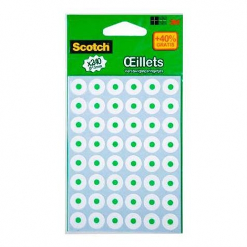

Tu parles du truc parfaitement rond qui ressemble à un œillet de classeur ?
C'est normal faut le laisser, c'est pour la collimation. Regarde voir les tutoriels
de collimation, le centre du primaire porte une marque dans la plupart des
méthode et l'œillet est très bien pour ça. Quand tu laveras ton miroir pour la
première fois faudra même penser à un remettre un nouveau à la place (et
pile au milieu, c'est important). Il ne te bouffe pas de lumière car cet endroit
là est dans l'ombre du miroir secondaire.
240-oeillets-96-gratuit-13mm-240-oeillets-96-gratuit-13mm-3134375422136_0.jpg?t=1375308079
(40% gratuit :) )

Oui c'est exactement ça, le cercle en sorte d’œillet de classeur au milieu du miroir ! Eh bien merci de ta réponse, me voilà bien informé :)
