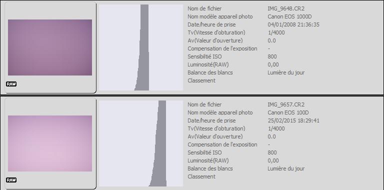

Alors voilà, je dispose d'un 1000D et d'un 100D tous deux défiltrés partiel.
Je les ai réglés pareil à 800 iso et 1/4000 sans objectif. Devant mon pc affichant une page blanche.
J'ai répété ce test plusieurs fois et le résultat est identique.
Rien de quantifié pour l'instant mais ça me parait plutôt parlant non?

Je vois qu'a partir d'une source lumineuse stable (écran de pc / nouveau dossier)(il m'arrive de faire des flats comme ça) et qu'avec des paramètres apn identiques, le 100D donne un histogramme environ 15% plus haut.
J'en conclu mais je me trompe peut-être que le 100D est plus sensible et pas qu'un peu!

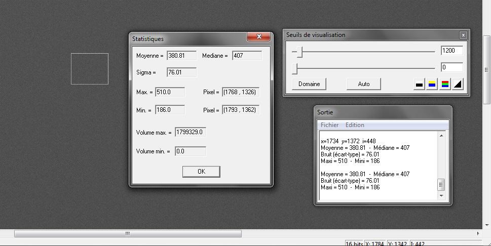

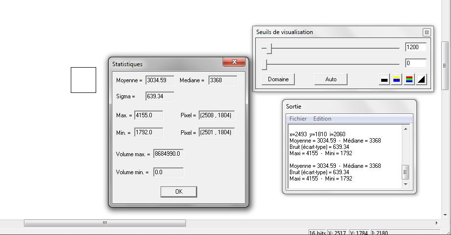

Alors déja, les résultats des statistiques sous iris en ayant retiré des brutes les offsets respectifs:
1000D:
100D:

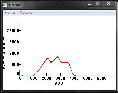

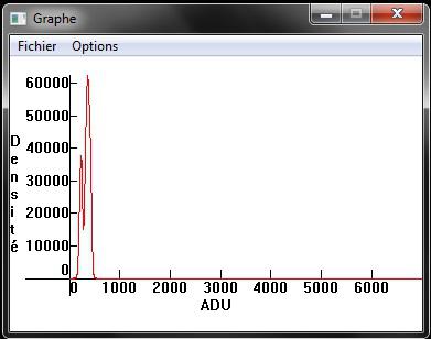

Puis les graphes d'histogramme... :?:
Le 1000D monte en densité mais pas en ADU et le 100D monte plus en ADU mais pas en densité... (échelle identique en ADU) HELP!!! Moi pas comprendre.
Histo 1000D:
Histo 100D:

quand je vois un histogramme avec 3 bosses, je soupçonne qu'il y ait une énorme erreur de principe de manip
Ça semble assez normal pour des statistiques faites sur une image brute de CFA, non-débayerisée.
