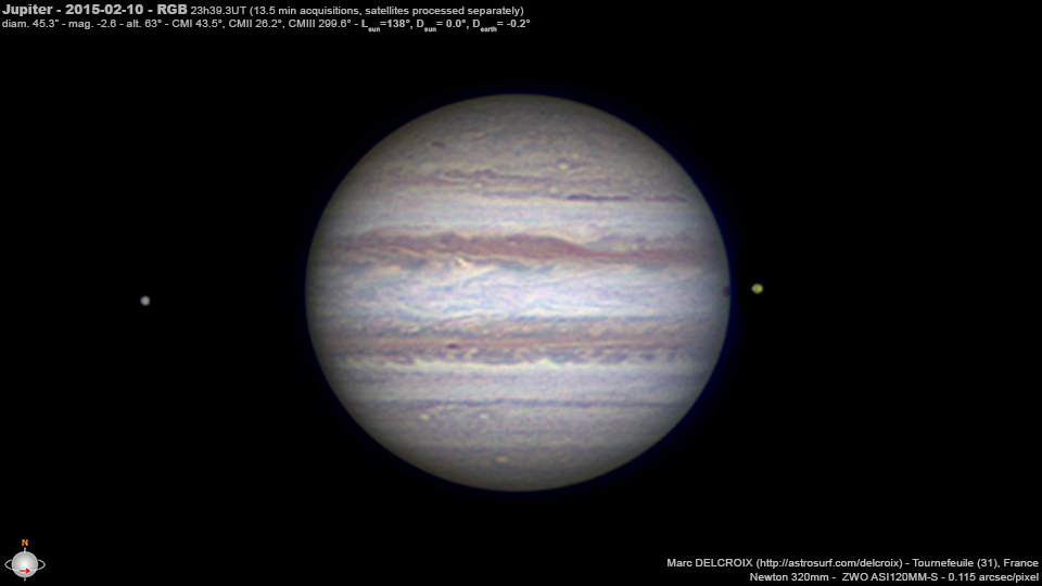

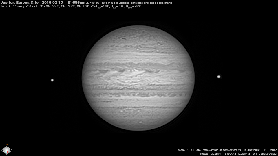

J'ai enfin terminé le traitement de mes acquisitions de ma première semaine de vacances (enfin presque, reste le double phému), qui s'est terminée par un bon seeing dans la nuit du 10 au 11 février.

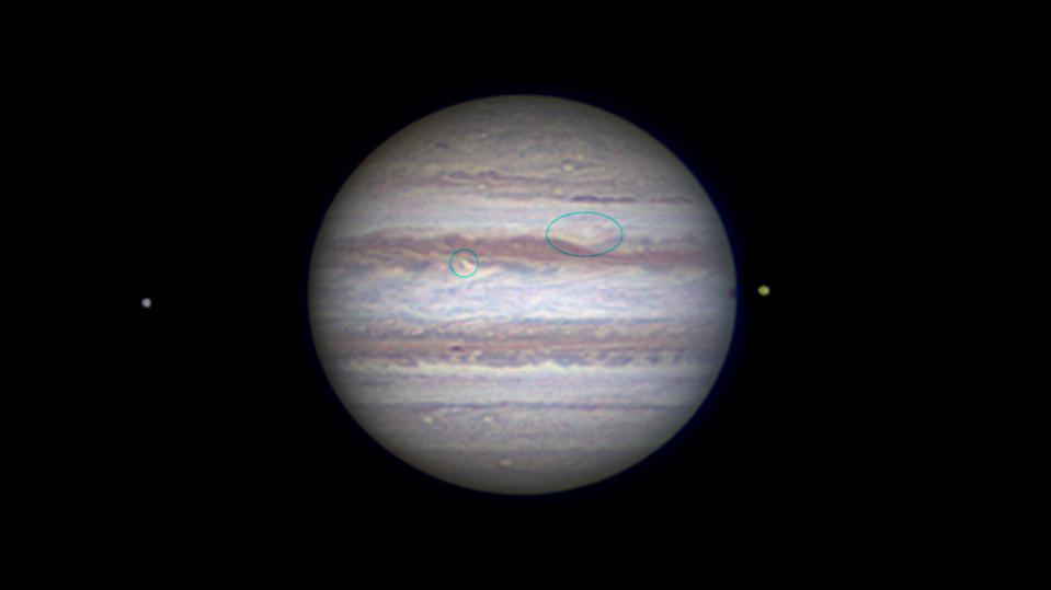

La RVB, notez l'éruption (point brillant) dans la partie sud de la bande équatoriale Nord, "white spot Z" rougeâtre dans la partie Nord, et les détails sur Io:

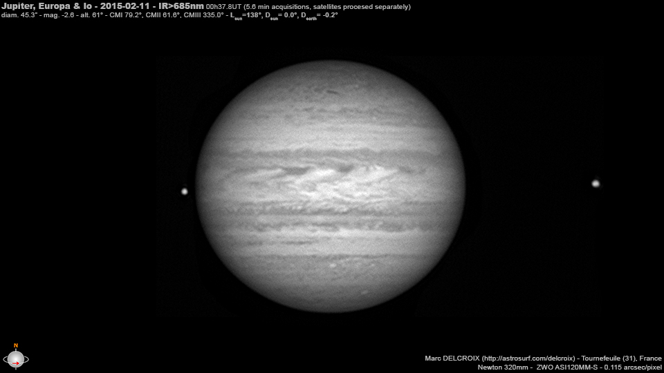

2 IR, la première très détaillée:

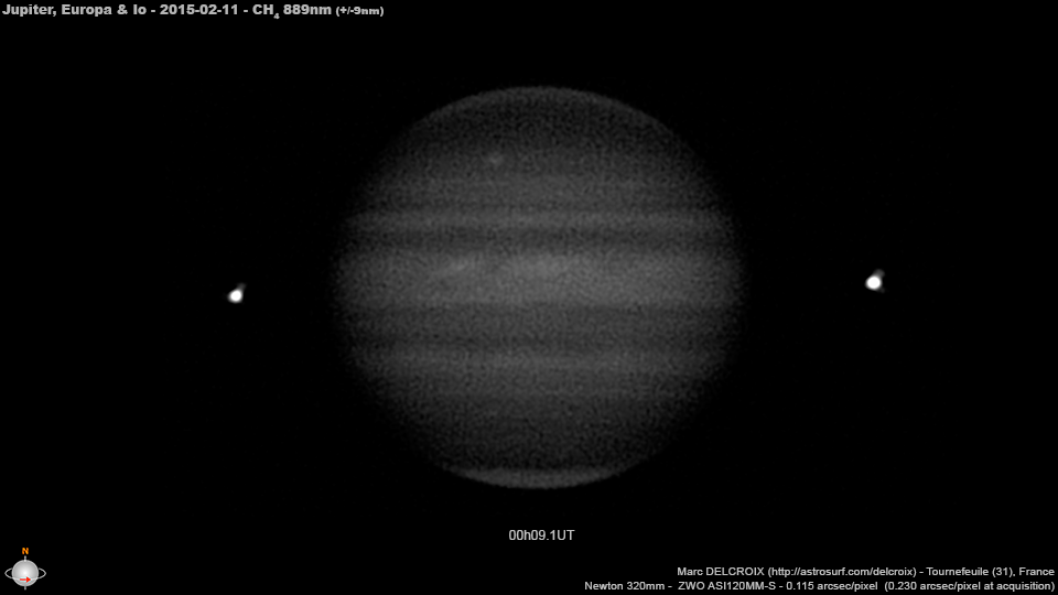

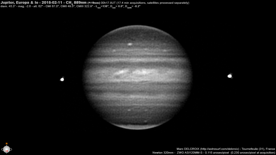

La méthane, pas mal de petites formations brillantes dans cette bande d'absorption:

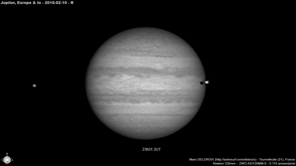

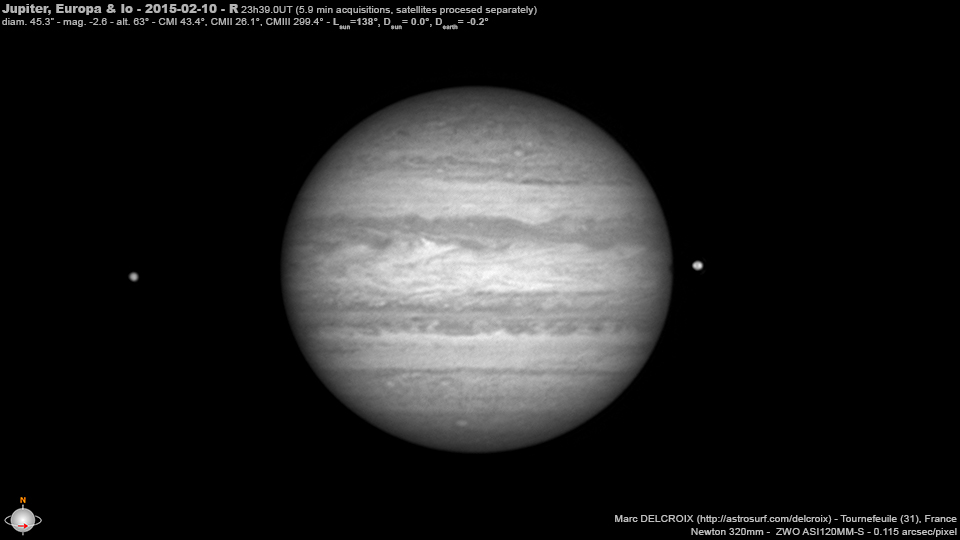

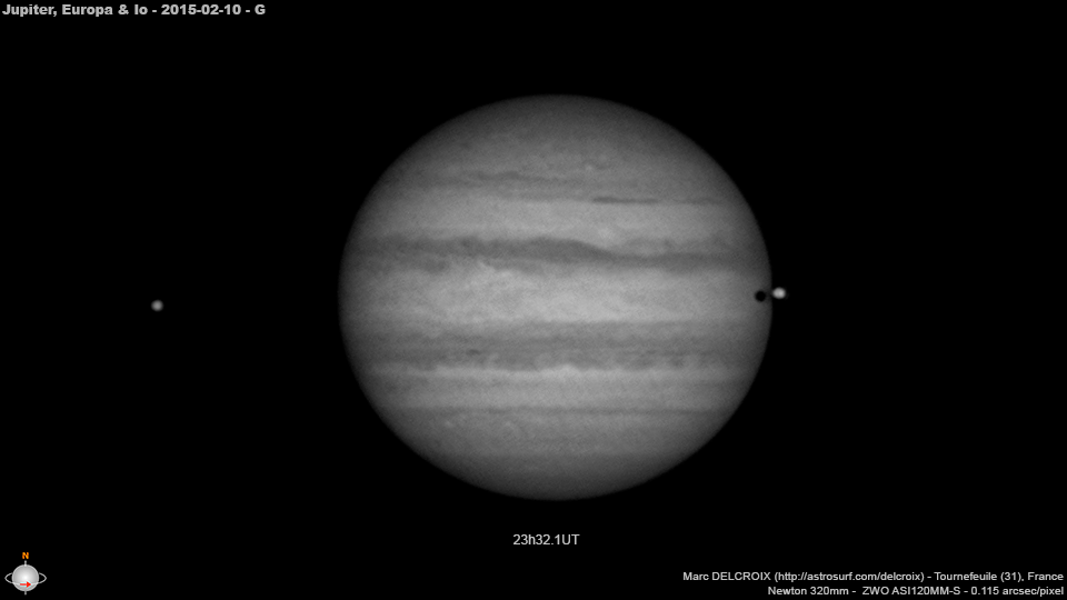

Les couches R et V, malheureusement la B était complètement ratée, du probablement à de la buée/du givre sur la vitre de protection de ma caméra, je m'en suis rendu compte après coup - j'ai l'impression que ces longueurs d'ondes sont bien plus sensibles que les autres à la buée/début de givre sur les optiques:
Et enfin les animations des acquisitions utilisées pour la dérotation:

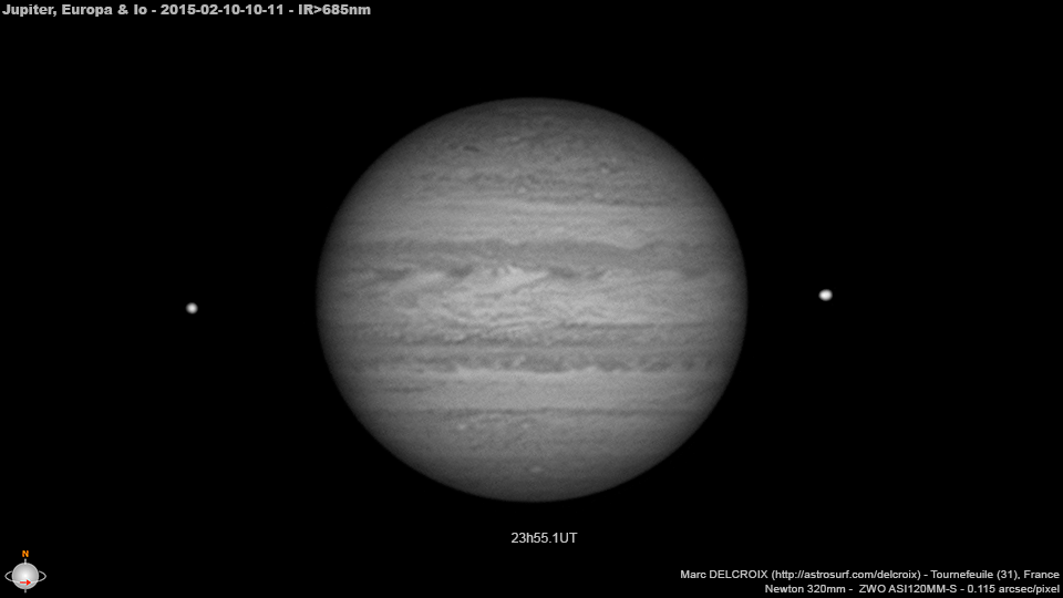

IR:
Bande d'absorption du méthane:
Rouge:
Vert:

superbe marc! la 1ere on a vraiment l'impression que Io flotte devant Jupiter.
pour l'animation tu l'as fait exprès de finir par une image noir?
encore bravo
stephane
Content que cela vous intéresse!
Alain, tu as quoi comme instrument ? le 685nm laisse passer beaucoup de lumière pour un IR (par rapport au ProPlanet IR742 par exemple), après il y a aussi un 650nm je crois qui existe, plus bas cela devient des filtres qui laissent passer le rouge et l'infrarouge, comme le passe-haut de 610nm qui fait des merveilles sur Saturne.
Stéphane, oui j'ai fait exprès pour que l'on voit bien quand cela commence et quand cela finit ... et je suis bien content de ma première image, pour une fois que j'ai de quoi faire un satellite en couleur avec des détails. C'est vrai qu'avec l'ombre sur le limbe, on sent bien la troisième dimension dans cette image :)
"La RVB, notez l'éruption (point brillant) dans la partie sud de la bande équatoriale Nord, "white spot Z" rougeâtre dans la partie Nord, et les détails sur Io"
C'est très jolie :wub:, beau travail. Mais à part les détails sur Io, le reste je ne le vois pas, car c'est du chinois. Quelqu'un peut traduire??:be:

Alain - un C8, c'est très bien, le 685 fonctionnera bien dessus à mon avis!

Tu trouveras en attaché l'image couleur, j'y ai entouré par un cercle l'éruption (le petit point brillant), et par une ellipse le "White Spot Z"
Merci Fred, l'animation méthane à l'avantage d'être originale - au passage tu as fait une bonne Jupiter avec l'ASI174 !

Les animations sont excellentes et je pense que lorsqu'il n'y aura plus de petits soucis de buée, la verte sera d'une finesse inouïe !
Merci Marc pour les explications:), ah oui, en fait le white spot Z c'est comme la grande tâche rouge mais en blanc :be:

Pour les anims méthane, c'est vrai que le fait de quasiment jamais en voir, ça fait une drôle d'impression, voir en live l'évolution de l'astro amateur...
