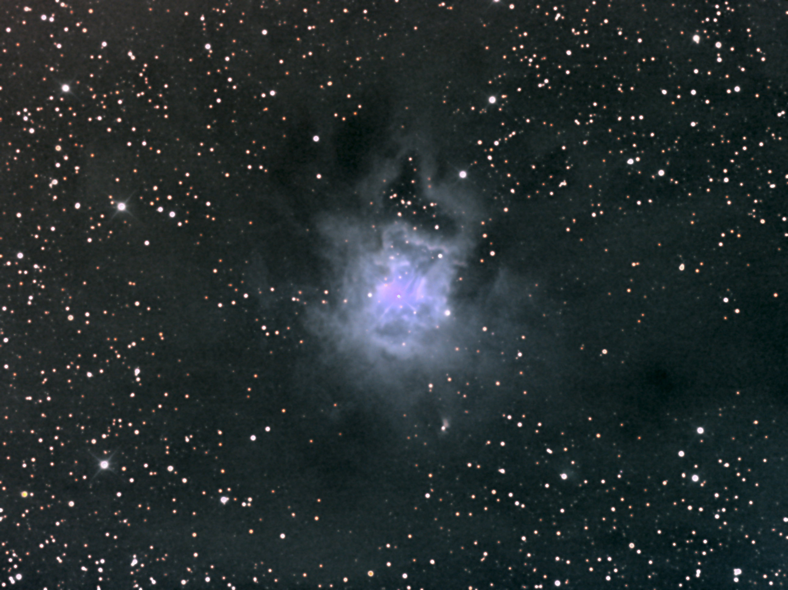

Coté traitement je suis clairement au taquet pour ce qui est possible d’obtenir avec des poses de 1 minute. Cette nébuleuse est tellement faible que j’ai encore pas mal de bruit dans les parties des plus faibles ce qui a nécessité un traitement agressif des deux premiers niveaux d’ondelettes pour le réduire de façon sensible (merci PixInsight pour permettre cela tout en préservant les structures importantes).

Les détails techniques :
Lieu : St Martin d’Uriage (Isère) - Altitude : 850 m
Date : 19, 20, 21, 22 et 23 juillet 2006
Telescope : SkyWatcher 254/1200 sur EQ6 mod Rajiva
(Avec PO Moonlite motorisé)
APN : Canon EOS 350D (non modifié) + MPCC au foyer
500 poses de 60s à 800 ISO soit 8h20 cumulées.
(entre les nuages et la sélection impitoyable des bruts, je n’ai gardé qu’un tiers des 1500 bruts d’origine).
21 darks, 21 flats, 21 offsets
Pre-traitement : DeepSkyStacker
Enregistrement, soustraction des darks, offsets et application des flats
Empilement : Kappa_Sigma Clipping (Kappa = 2, Iterations = 5)
Post-Traitement : PixInsight Standard Beta
Histograms, Curves, Dynamic Background Extraction, Wavelets, Morphology… you name it, I have used it.
Enfin la photo c'est un crop à 30% (pour les courageux qui m’ont lu jusque là) :
Le lien vers la haute résolution (attention 2 Mo)
Si globalement je ne suis pas mécontent il reste des problèmes en suspend : j'ai toujours pas trouvé la bonne formule pour faire pêter les étoiles ... tout en les gardant discrètes, et puis il y a l'étoile centrale qui n'est pas parfaite ... encore des points a améliorer ... plein.

Joli ! je ne la trouve pas bruitée cette photo, la nébuleuse se détache bien du ciel, les étoiles sont rondes, c' est sympa comme tout.
Par contre je suis surpris par la grosseur des étoiles sur la photo à 100% ... C' est un effet du traitement qui augmente leur diamètre à ce point, ou bien c' est un effet du correcteur ? une variation de la MAP ? Tu peux montrer un bout de brute, par curiosité ?
La version réduite est très belle en tout cas. Bravo.

Le résultat est vraiment magnifique, surtout la version réduite.
Bravo pour ce magnifique résultat.
Un nébuleuse bien détaillée accompagnée d'un champ stellaire bien restitué.
Belles couleurs.

ArthurDent : Tu as raison sur les étoiles, elles me semblent aussi trop grosses et c'est bien un effet du post-traitement. La MAP me semble bonne et le correcteur n'influt pas. Bref, il faut que je m'améliore sérieusement sur le traitement des étoiles.
Gilles30, schneiderj : si vous la voyez dans votre téléscope dites le nous. Personnellement avec mon ciel trop clair en début de nuit je ne voyais que l'étoile et un léger flou. Peut être avec un bon filtre ?
epsi : je le connais ton truc :), tu me l'avais donné la dernière fois. Il fait effectivement péter toute l'image, mais beaucoup trop à mon gout. Je préfererai une solution pour juste affiner les étoiles.

Sinon, le lien vers la haute résolution c'est la version 100%, j'ai juste un peu enlevé les bords et elle fait quand même 2586x1938 pixels. NGC 7023 est grande et j'ai 1200 de focale (M31 et M42 ne tiennent pas dans le champ sans réducteur).
Cocoon Nebula : c'était ma prochaine cible, jusqu'à temps que je vois à quel point elle était rouge. Je vais attendre d'avoir modifié l'APN pour elle.
Je vais encore travailler un peu sur NGC 7023 d'ici samedi et si cela vous tente je peux mettre en téléchargement un TIFF 32 bits/réels du brut stacké avant tout post-traitement. (attention fichier de 58 Mo).

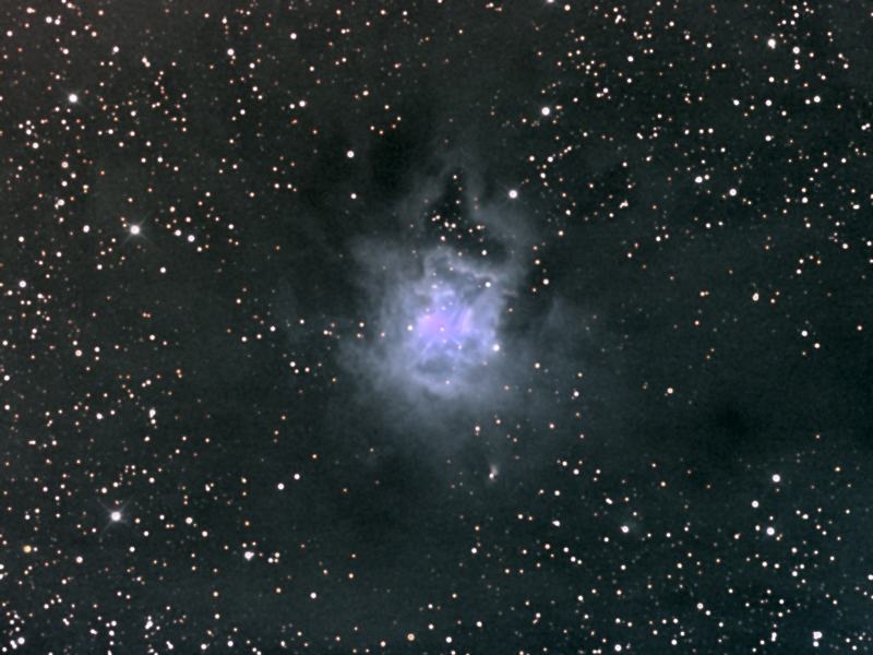

NB : luc, juste pour voire pourrais-tu appliquer le traitement d'epsi ?
Voici la photo modifiée avec le traitement d'epsi.
J'ai essayé plusieurs réglages, mais je n'arrive pas à éliminer le bruit.
Bref, à mon sens, pas de miracle, on augmente le rendu visuel des détails en augmentant sensiblement le bruit.
Enfin les gouts et les couleurs :)
