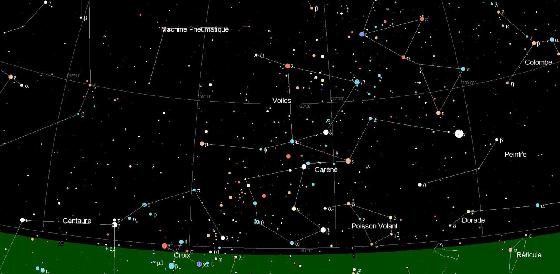

Je viens de faire un petit séjour à la Guadeloupe. Je l'avais déjà fait en juin 2013, en emportant mon pseudo-Strock de 200mm pour pouvoir profiter de quelques objets inaccessibles depuis la métropole. La Guadeloupe se situant vers 16° Nord, on n'y a pas accès au pôle septentrional mais on gagne près de 30° par rapport à Lyon, ce qui amène Orion presque au zénith et dégage un large secteur vers le Sud.

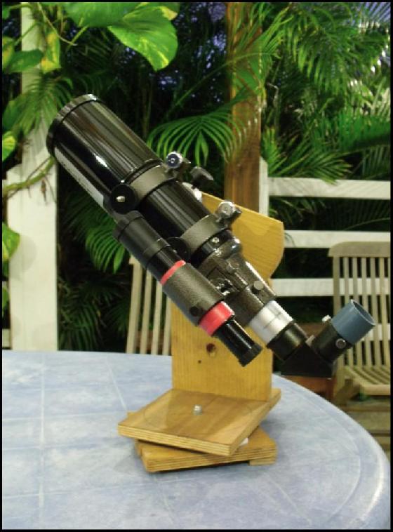

Compte tenu de ce qui précède je suis parti cette année avec un instrument plus modeste et polyvalent, la lunette Kepler de base 80/400, sur monture azimutale sommaire de table. C'est le même matériel qui m'avait inutilement accompagné dans un Atacama pluvieux l'année dernière...:confused:
Sympa ta monture de table :cool:
