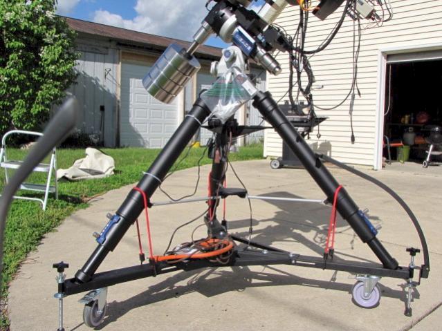

Bonsoir a tous, je ne fais plus beaucoup d'astro car monter démonter ranger le matériel ça use :p alors j'aimerais savoir si quelqu'un à déjà bricolé une sorte de palette de transport pour sortir et rentrer sa monture toute équipé merci ! Style voir image jointe.

Plus sérieusement, le chariot que tu as mis n'est pas bien difficile ni bien cher à fabriquer. Voir ensuite tes exigences en termes de stabilité et hauteur du matériel(photo ou visuel ?).
Un simple triangle composé de tubes carrés de 50mm avec 2-3 'aménagements' et taraudages pour les pieds coûte 50€ grand max chez mon ferronnier ;)
Ok merci pour tous ces conseils ! :p C'est pour de la photo et c'est ça mon problème , merci aussi astronome04 mais je possède une Losmandy G11 et le support que tu indique existe pour la G11 468$ au USA donc "quasi" le double en France ...)
