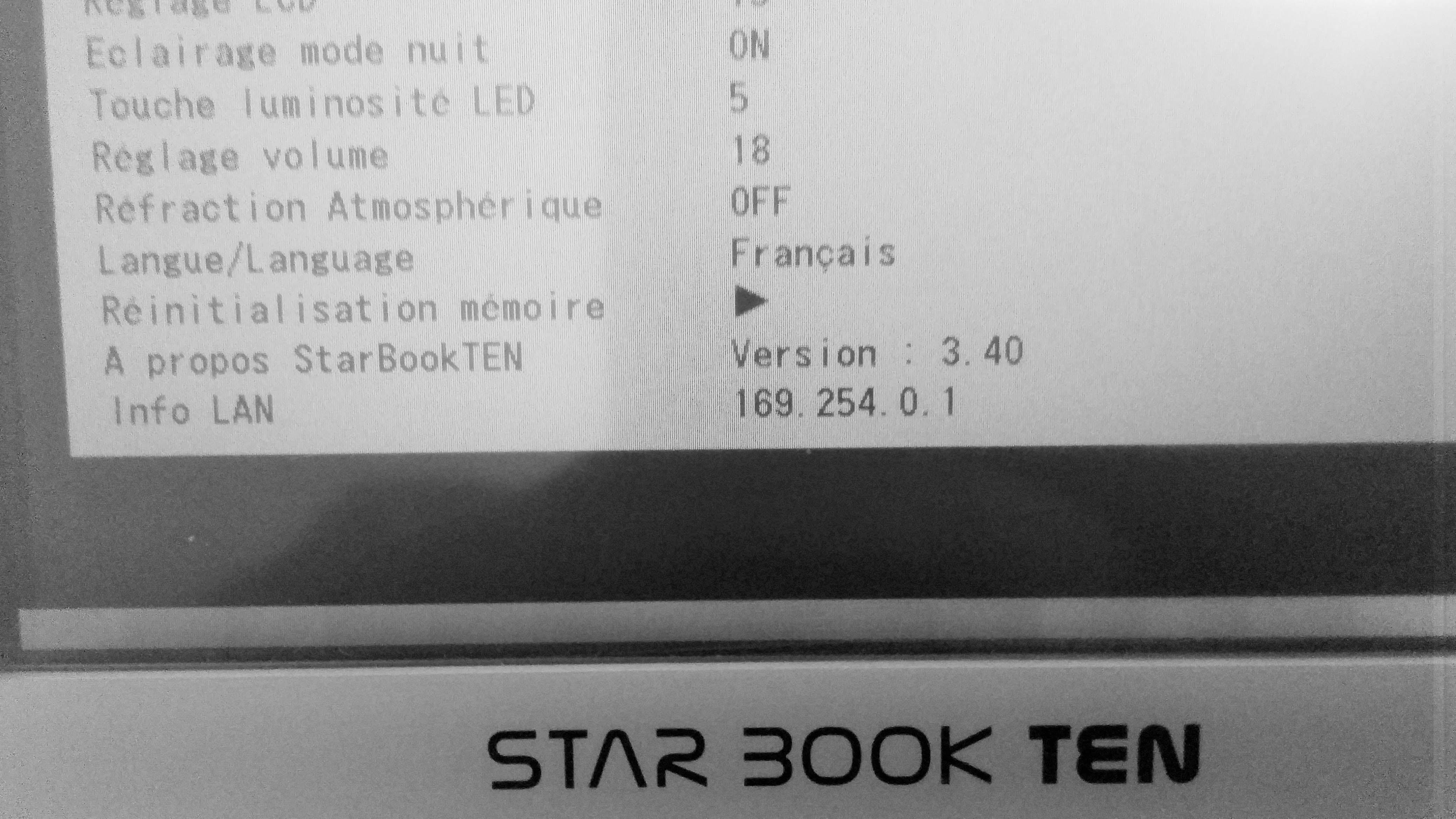

Comme complément d'info, la monture a été mise à mise à jour avec la toute dernière version (Ver 3.40) sur le site de Vixen, j'ai installé sur le PC les drivers Ascom ainsi que celui dédié au Starbook ten.
Sur le menu déroulant de PHD2 pour choisir sa monture j'ai bien "Starbook ten Ascom" qui est disponible.
J'ai branché mon cable Ethernet entre le PC et le Starbook ten, allumé ce dernier et au bout de 3 ou 4 secondes sur "info LAN" l'adresse IP est apparue.
Donc pour faire mon essai j'ai sélectionné caméra = simulator et pour la monture = Starbook ten Ascom, puis connecter le tout.

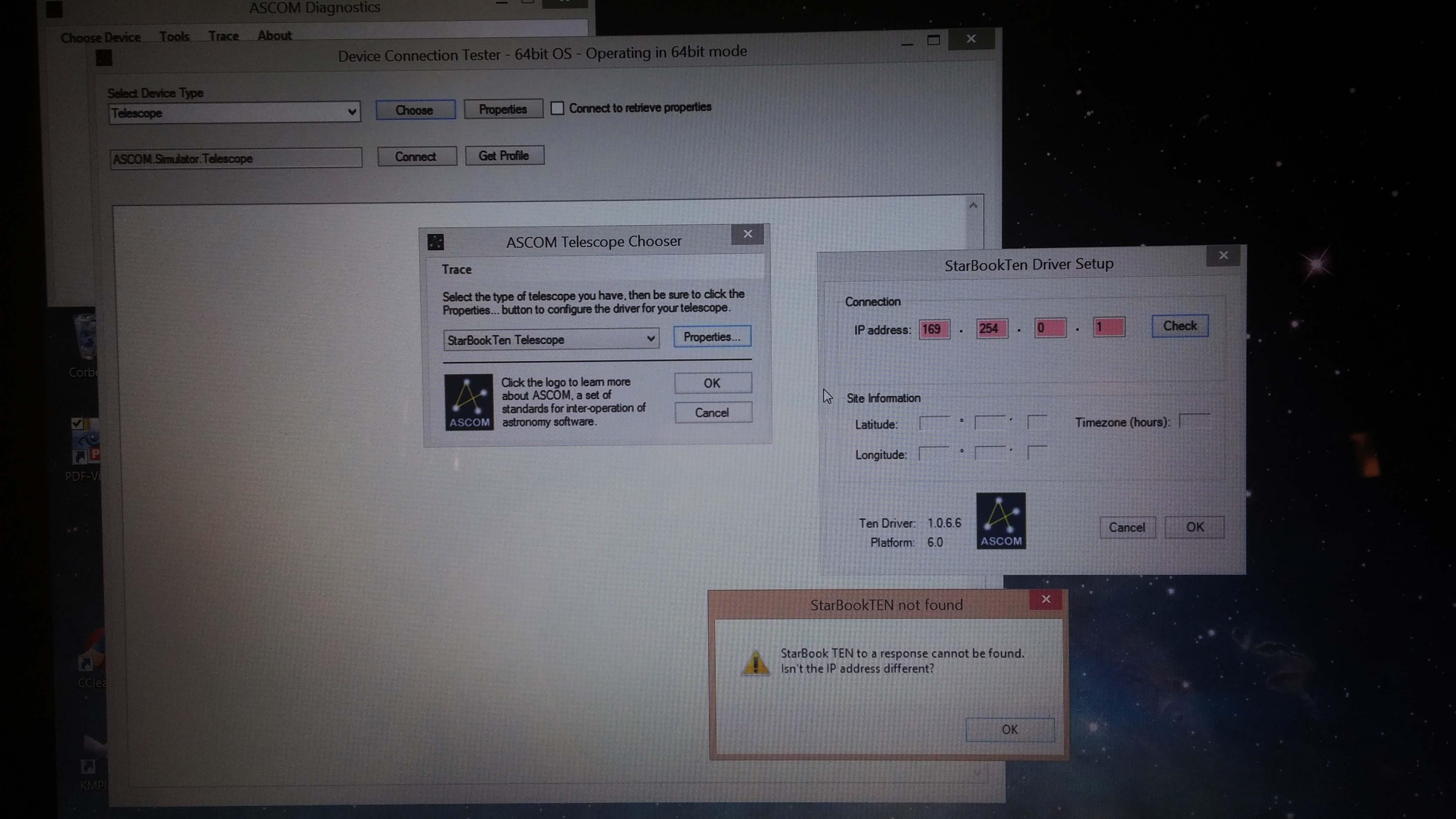

Voici ce que j'ai sur mon star book ten
Et ce que j'obtiens en essayant de configurer Ascom
Il doit y avaoir un truc qui colle pas mais quoi ?

Ton Starbook a une adresse IP par défaut qui ne correspond pas a ton réseau. Elle est configuré en DHCP, cad adresse IP automatique, et tu l'as branché directement sur ton PC qui n'a pas de serveur DHCP et donc ne peux lui fournir d'adresse IP..
Première solution : tu branches ton starbook a ta box internet qui a serveur DHCP et qui lui fournira un IP valable.
Deuxième solution : tu configure ton starbook en IP fixe. Ca doit être expliqué dans la doc. Tu lui donne l'IP qu'il aura récupérer quand tu l'avais branché sur ta box.
En passant par "Carte du ciel" en rentrant l'IP du star book, j'obtiens le même message que précédemment (voir image plus haut).

J'ai fait un essai en connectant le star book ten à la box.
Une nouvelle adresse a été attribué.
Toujours connecté à la box, j'ai rentré la nouvelle adresse IP dans le Setup du driver starbookten d'Ascom et ...... c'est toujours pareil. :?::cry:
Non il ne conserve pas l'adresse IP donné par la box. A chaque fois que tu le branches quelque part, il essaie de contacter un serveur DHCP pour avoir une adresse, s'il n'y en a pas il prend 169.254.0.1 comme adresse IP. C'est le cas lorsque tu le branche direct sur ton PC. Dans ce cas tu dois configurer la carte réseau du PC avec un adresse IP compatible : 169.254.0.2, masque de sous réseaux : 255.255.0.0.
La je sèche :(
Quels sont les adresses IP du starbook et du PC ? Dans un fenètre DOS, pour voir la config IP du PC :
ipconfig /all
Pour tester si une adresse IP est joignable :
ping xxx.xxx.xxx.xxx
Sinon ya plein de site internet qui explique les bases de la configuration réseaux. fait des recherches.
Quant au câble croisé/droit, les cartes réseaux moderne le détecte et font le croisement elle même et si le problème était là tu n'aurais sans doute pas pu faire la MAJ.
