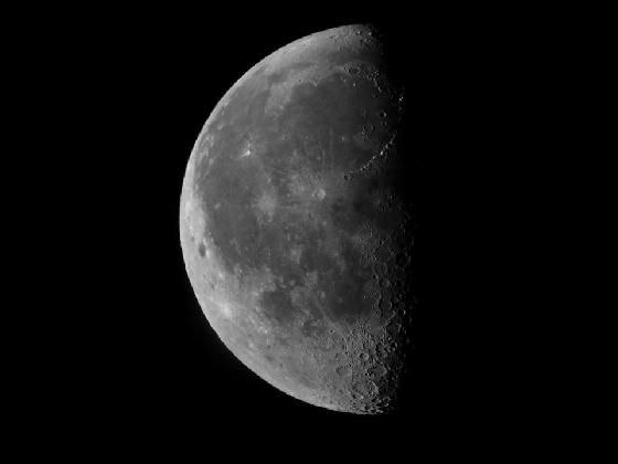

Si on respect ces quelques règles , on peut espérer obtenir ce genre de photo(ci-dessous) , faite avec mon Mak 127/1500 et un APN Casio ZR100 tenu à la main derrière un oculaire de 25
NB il y a un léger coup de zoom, l'objectif de l'appareil sur la position 50 mm. ce qui correspond plus ou moins à l'œil humain.

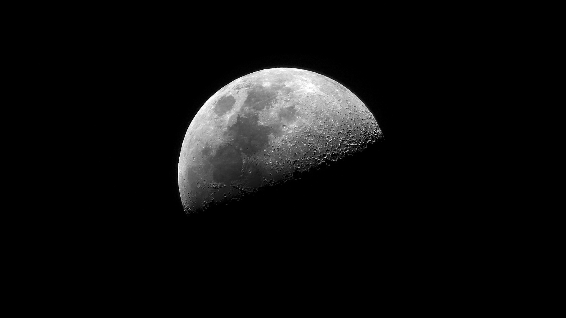

Par contre, il y a la photo prise au mois de janvier de cette année, mes optiques étaient mieux réglées et j'avais traitée celle-ci avec un petit logiciel de traitement en ligne.Il y a de meilleurs contrastes malgré la technique qui n'est pas des plus aisés.26380-1425317740.jpg
J'ai le projet de m'acheter une webcam pour le planétaire mais en attendant, je fait avec les moyens du bords!!!
Par contre, j'ai déjà tenté de la vidéo avec mon apn, traitement avec registrax 6 mais les résultats étaient encore pire, malgré les conseils de la vidéo de laurent D: initiation à l'astrophotographie".
Quels conseils pouvez-vous me donner concernant registrax 6?
En attendant, bonne soirée et bon ciel.

Ton image est très belle et bien contrastée et je sais qu'il doit y avoir de la pratique.
Cela fait un peu plus d'un an que je fait de l'astro et j'ai fait pas mal de photo lunaire notamment avec ma lulu skylux qui donne de bons contrastes.
J'ai renvoyé quelques photos sur le site de stelvision pour voir lesquelles sortiront.
Les logiciels sont généralement en anglais sauf iris qui est très compliqué.
Bonne soirée à tous.
Ta photo de janvier est fortement dégradée par la compression jpeg.
Pour traiter les images il faut utiliser un logiciel 16bits comme photoshop, on trouve facilement une licence officielle pour la version CS2 en téléchargement.
A défaut, utilise Gimp mais évite les outils 'en ligne'. A la fin du traitement, il faut sauvegarder au format jpeg mais à la qualité max (12 dans PS).
Lors de la capture des images, utilise le mode RAW si tu en as un, sinon la qualité jpeg la plus haute.
Pour empiler les images, si le mode video ne marche pas bien, essaie des photos en 'rafale'. On a vite une centaine d'images. Registax 5 permet d'empiler les photos d'APN mais il faut un PC assez puissant.
Registax et Autostakkert!2 sont assez simples. Il existe pas mal de tutos, fais une recherche.

C'est vrai qu'il y a des défauts sur ma photo et je vais voir pour télécharger the gimp à défaut de photoshop qui je croit est payant.
C'est l'une de mes plus belle photo de la lune de ma collection.
J'en avait fait aussi avec ma skylux mais je l'ai aies perdues.
je vais voir pour améliorer tout ça.

Quoiqu'il en soit, j'ai trouver un logiciel qui ressemble beaucoup à photoshop et à guimp, c'est photofiltre 7, qui est gratuit avec un peu moins de fonctions mais pas mal.;)
J'ai retravailler une photo de la lune, elle est mieux.
J'attends avec impatience d'autres photos de la lune avec ce logiciel que je posterai.Je vais essayer avec jupiter.
Bonne soirée, thierry
Photofiltre ne convient pas, il ne travaille qu'en 8bits par couche.
Il existe des versions de Gimp en 16 bits mais il faut un PC très puissant et c'est lent.
