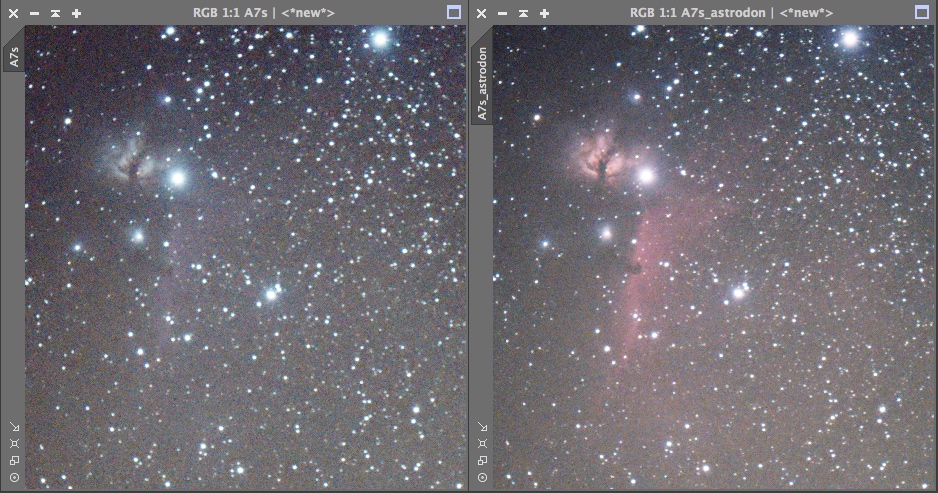

Un test sans prétention, pris la même nuit sur le même objectif à 15min d'intervalle.
A7S de base vs A7S défiltré Astrodon par Richard.
Image brute de 30s à 6400 iso, sans prétraitement, c'est juste pour faire voir le gain "brut" dans le rouge
Et au traitement, l'écart se creuse durement !
Le A7s (standard) n'est pas très sensible dans le rouge (moins que Nikon par exemple, puisque j'ai aussi du nikon pour voir la différence)
Le défilage est donc une obligation si on veut dédier le A7s pour l'astrophoto
Philippe
Modifié par CCD1024
merci pour la comparaison.
On voit bien sur qu'il y a plus de rouge dans la nébuleuse, mais deuxième point intéressant, le bruit du fond baisse sensiblement aussi. Est ce un effet de l'augmentation du signal? ou un effet de bord du aux conditions de prise de vue?
La cible est bien choisie. Après le pré-traitement et le traitement ça devrait être encore plus intéressant cette petite comparaison. J'aimerais bien voir...
