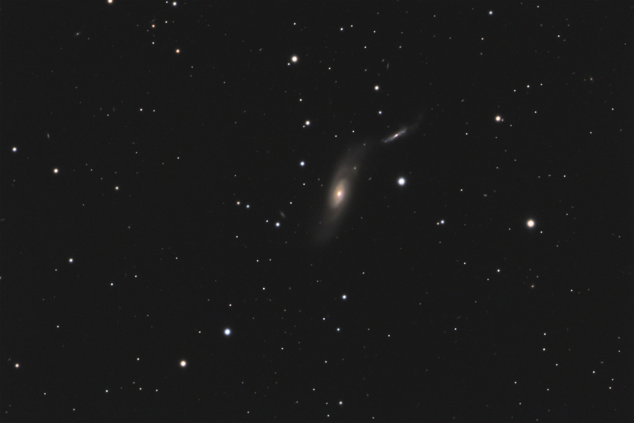

Un passage dans le Cancer sur ce plan rapproché de Ngc 2648, un couple de 2 galaxies spirales aux formes douces et effilées.
Les 2 objets montrent des signes d'interactions ou des échanges gravitationnels mais ne semblent pas encore connectés entre eux.
Cette image remplace mes précédentes acquisitions de 2008.
Conditions d'amusement :
Site Région péri urbaine de Lille, SQM 19.4 et seeing sur pré image à 2" d'arc.
18 X 270 s de pose en bin1 à 2.8 metres de focale pour la luminance, et 30mn de pose cumulée par couche RGB en bin2.
C11HD et ST10XME à -15°, monture G11 stepper & MTS3SDI.
Prétraitements Iris v5.1, LRGB et post traitement PS CS2.

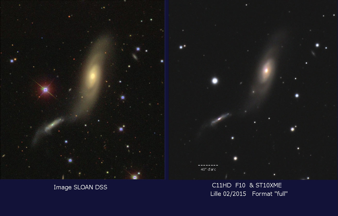

Pas trouvé d'image de référence d'Adam Block... j'ai donc recours au SDSS :
Bon il me reste encore 177 objets Arp à refaire aux petits échantillonnages ... j'y arriverai :b:

Comme toujours excellent.
Le fond de ciel est bien homogène et très profond, les étoiles sont bien rondes.
Je ne sais pas si tu gagnes franchement en réso par rapport à ton C9 mais le champ est vraiment homogène.
Par contre, il semble que tu croppes l'image : c'est volontaire pour mettre en valeur l'objet ?
Christophe

dommage que ce ne soit pas toi qui ait traité les images du SLOAN :D
Avec le C9 j'étais à 0.68" par pixel et avec le C11 je suis à 0.5", bien entendu il faut un ciel correct pour faire la différence.
Je passerai une image comparative un de ces jours si l'occasion se présente.
J'élimine les bords soit +-40 pix de chaque cotés. En général je tire l'image sur 2100 pix environ que je réduis en 1920 pix, format de l'image de mon écran de travail.

Superbe image !
Je vais devoir attendre ce soir d'être devant mon écran calibré pour en profiter vraiment, car le traitement sur le fdc a l'air d'etre aux petits oignons (comme d'habitude) et l'écran sur lequel je suis en ce moment ne lui rend surement pas justice ! :)
jb
Merci JB pour ton passage
Pour le fdc c'est toujours le même protocole : durée des unitaires suffisantes, mais pas trop longues, en fonction du bruit photonique et du bruit d'un offset.
