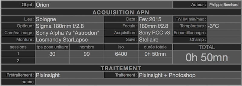

Paramètres de prise de vue :

Petites questions quand même:
- pourquoi aussi haut en ISO? Les mesures de Thierry L. suggèrent que l'optimum (en dynamique) est vers 2000 ISO.
- pourquoi des pauses si courtes? Saturation (ce qui renvoie au choix de la sensibilité) ou problème de suivi?
- tu as essayé de déterminer les différentes sources de bruit (lecture, thermique, photonique) pour voir le facteur limitant (limitation toute relative) dans ta configuration actuelle?

J'ai fait ce week-end un certain nombre de mesures sur ce A7s en terme de bruit et ISO. La limite basse est 2000 iso (à 1600 c'est la cata) et je pense qu'il faut se mettre un peu au dessus. Disons 3200 ou 4000 iso afin d'avoir une meilleure quantification du bruit. 6400 était un peu trop, c'est vrai mais ça n'ajoute pas de bruit, alors...
Pour les temps de 30s, c'est le but... monture Starlapse non autoguidée donc temps de pose limités à 1 min (voire 2 min si MES nickel ce qui est loin d'etre le cas)
Pour ta dernière question, oui, je suis en train de faire certaines mesures... Ca prend du temps comme on dit...
Oui, déjà qu'il m'a fallu beaucoup de temps avant de comprendre les mesures et calculs à faire pour bien séparer les différentes sources de bruit. Maintenant, à conditions constantes (appareil et sensibilité), j'ai une feuille excel qui me permet de refaire le calcul rapidement pour une séquence photo particulière. Mais ça serait mieux si je m'écrivais un mode opératoire pour ne pas me mélanger les pinceaux dans Iris:D.
