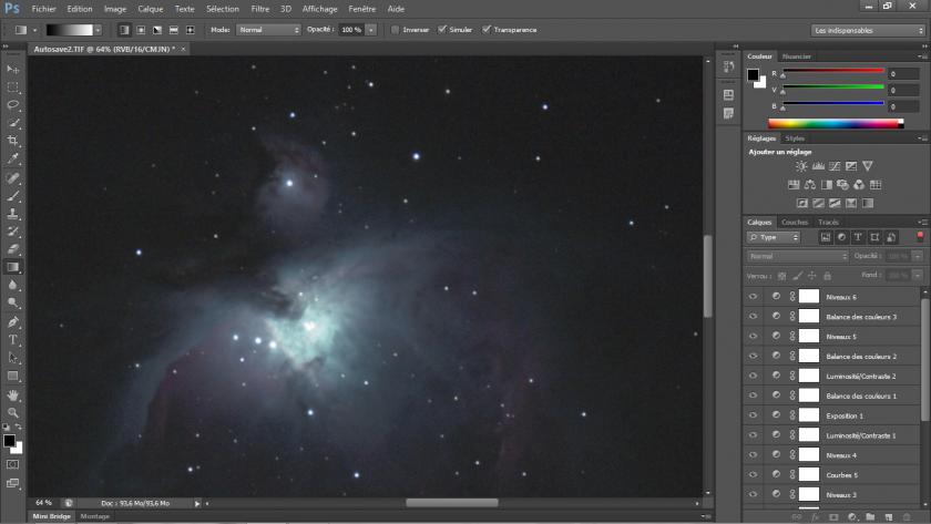

Alors voilà, j'utilise Photoshop CS6 pour le traitement de mes photos. Et je rencontre un problème:
Lorsque j'ouvre sous CS6 l'image qui vient de l'empilement sous DSS (donc un fichier TIF), et que je commence à faire le traitement, elle apparait comme la pièce jointe n°1, c'est a dire que je travaille uniquement en visu sur les couches RVB.

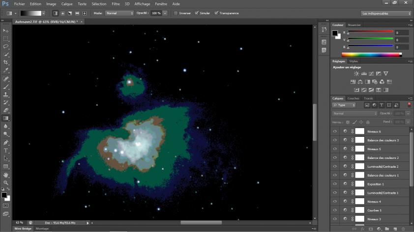

Et quand je zoome l'image à plus de 63%, elle apparait enfin "naturelle" (voir pièce jointe n°2).
Par contre ca marche avec les fichiers JPEG, elle s'ouvre "naturelle", quelque soit le niveau de zoom.
Est-ce que quelqu'un sait comment corriger le problème, à savoir ouvrir mon fichier TIF et que l'image apparaisse naturelle quelque soit le zoom?

Je ne sais pas si c'est là ton problème mais effectivement dans la barre de titre de ton image il apparait RVB/16/CMJN* le CMJN a cet endroit veut dire que tu est en affichage "Couleurs d'épreuves" ça ce trouve dans le menu "affichage", normalement cela ne devrait pas être actif dans ton cas. Quand au 16 cela veut juste dire que l'image est codé sur 16bits (normal c'est 8bits, HDR 32bits par exemple). Sinon je ne sais pas, ça ressemble pas mal a un bug d'affichage. C'est la première fois que ça te fais ça? Tu peu utiliser le format PSD il contiendra tes calques comme le tif normalement.
Bonjour, désolé pour la réponse tardive. En faite la succesion des calques fait que l'image ne ressort pas "naturelle". J'ai simplement fait image > aplatir l'image, et du coup je me retrouve avec mon image naturelle. Par contre en faisant çà, du coup je ne retourve plus l'historique des mes calques, puisqu'ils ont tous fusionné...Je regarde çà ce soir.
