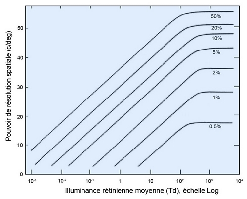

Donc en gros on a deux phénomènes contradictoires :
- un plus fort grossissement améliore la résolution du faible contraste (lien cité par Fred Burgeot) ;
- un plus fort grossissement diminue la détectivité du faible contraste (à cause de la diminution de clarté).
Ce que tu dis dans ton 2ème point se voit bien aussi sur le graphique' date=' c'était même son but premier.
Si on abaisse l'éclairement rétinien on diminue la résolution. Or, en grossissant on diminue la pupille de sortie et on abaisse l'éclairement... on tourne en rond ??
Un peu, sauf que ce graphique montre un palier, aux environs de 500 Trolands pour tous les contrastes. Si on reste au-delà de ce palier, on met l’œil dans les meilleures conditions de travail.
Sur Jupiter, ce seuil de 500 Td est atteint pour environ 1D. Ca veut dire qu'on peut grossir jusque-là sans se poser de question.
Est-ce que ça veut dire qu'il ne faut pas aller au-delà ? Non, mais après il faut voir si l'augmentation de la taille apparente compense la perte de performance de l’œil. C'est du cas-par-cas par type de détail.
Sur Mars, on peut aller jusqu'à 2D avant de descendre sous les 500 Td, là on est vraiment tranquille, l’œil est top-performant sur toutes les gammes de contrastes.

  fred-burgeot a dit :
Ce que tu dis dans ton 2ème point se voit bien aussi sur le graphique, c'était même son but premier.
A propos du grossissement résolvant, et pour faire suite à ce qu'on en disait sur le post de Hume "avantage et inconvénients de la barlow", voilà un graphique instructif.
Source : Buser et Imbert, neurophysiologie fonctionnelle, Tome IV : Vision
C'est un gros bouquin sérieux de chez sérieux entièrement empirique, donc aucune théorie là-dedans.
Il montre la résolution de la vision en fonction de l'éclairement rétinien, avec le contraste de la mire comme paramètre. Chaque courbe correspond à un contraste fixé, la valeur du contraste étant écrite à côté.
Pour un éclairement rétinien choisi (on tire une verticale), on voit bien que dans les faibles contrastes, la résolution de l’œil chute.
Si à 50% de contraste on est encore presque à la même résolution que pour un contraste de 100%, à 1% de contraste elle est réduite de moitié.
Ca veut dire que pour voir des détails de contraste 1/100, le grossissement résolvant n'est plus 0,5D mais 1D.
Pour un contraste de 0,5% on est à environ 1,7D pour le grossissement résolvant.
L'oeil humain (bien éclairé) peut voir des contrastes de 1/400...
Autrement dit, rester à 0,5D c'est la garantie de rater beaucoup de formations sur les planètes. Paradoxal pour un grossissement résolvant.
Fred.

  Jean920 a dit :
Quelque chose ne va pas avec ces courbes, il n'y a pas d'optimum de vision.
Pour ma part, je leur fais une confiance ... aveugle :)
