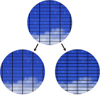

a) distorsion (à droite : en barillet)
elle est moins perçue, moins importante en mode astronomique :
on règle plutôt en mode rectilinéaire.

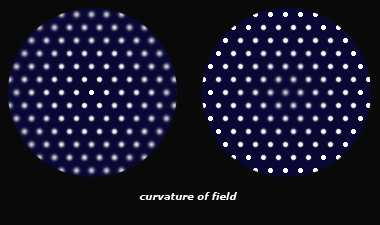

d) courbure de champ (visible si la mise au point n'est pas compensée par l'oeil)
