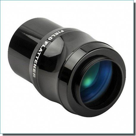

Bien entendu que ça existe
en voici un exemple
appelé aussi applanisseur
les prix varies de 120 euros a plus de 400 euros pour certains
Fab
