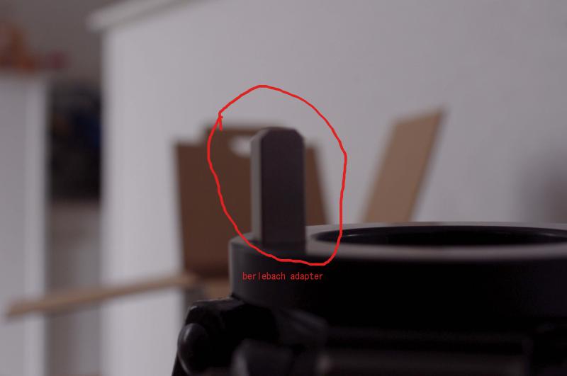

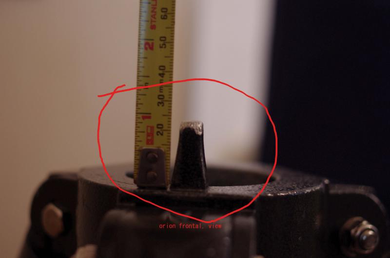

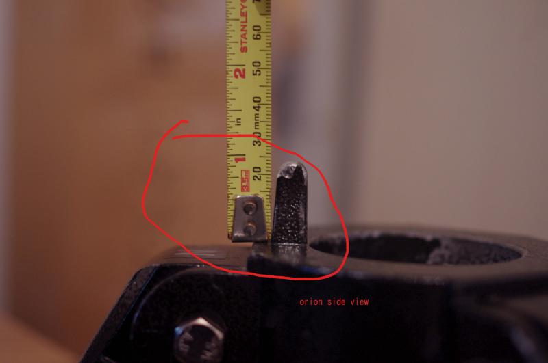

Bon en photo, ça sera plus clair
Ca c'est l'adaptateur berlebach
Ca c'est la vieille skyview

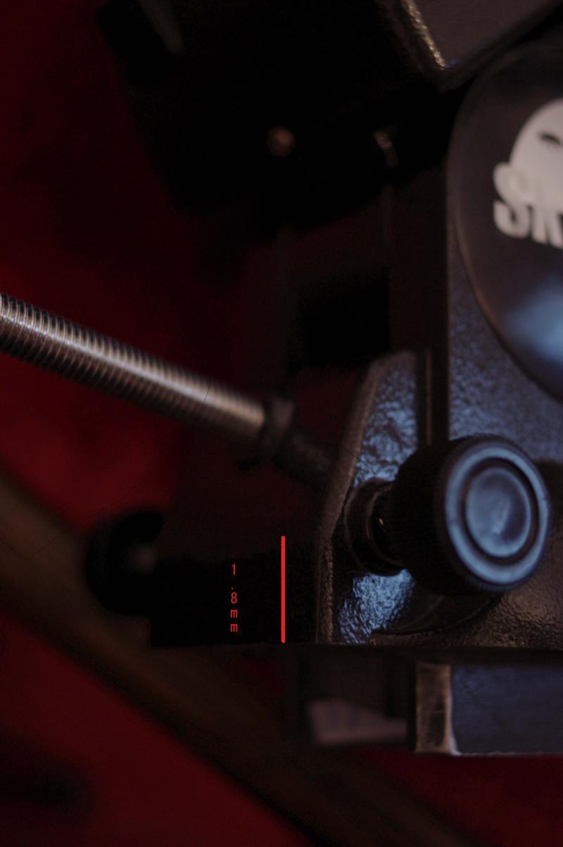

On voit bien que ça part à 45° à 1.8cm
d'où les détrompeur chinois (sur le trépieds alu fourni avec l'az4 c'est pareil)
En fait la solution est trouvée : berlebach souhaite que j'envoie une base de monture chinoise pour créer un nouveau modèle tenant compte de cette conception spéciale. Je vais envoyer la base de mon trépieds alu que je n'utilise de toute façon pas du tout.
Au temps pour moi :-/
J'ai effectivement constaté que les embouts ne sont pas identiques. Mais ils se ressemblent de loin...
C'est donc pour ça que j'ai du mal à la mettre à plat sur le trépied (bon, 2° tout juste, vérifié en comparant les latitudes à la MES ;)) :tilt:
Bon, ben voilà une monture chinoise de foutue :p:cry:
Ou pas, elle est encore parfaitement opérationnelle, peut-être a-t-elle légèrement perdu en stabilité :-/

Et en perçant à 20 juste n dessous de la vis de latitude avant ?
Commences à 6, puis 13, puis 20
Là du coup l'ergot Berlebach devrait sortir prendre l'air :p

Y'a plus simple
Ce qui gène c'est la pente au dessus du trait rouge.
Si on perce à 20 dans la pente et un peu en dessous l'ergot du Berlebach ira prendre l'air au lieu de se bloquer.
Quelque chose comme 7-8mm mesurés sur la pente en partant de sa naissance à 18 (haut du trait rouge).
Tout le monde a une perceuse et deux trois forets.
On perce à 6 puis à 13 puis à 20 et basta.
Faut juste éviter d'aller défoncer le filetage qui tient la vis de latitude :p
