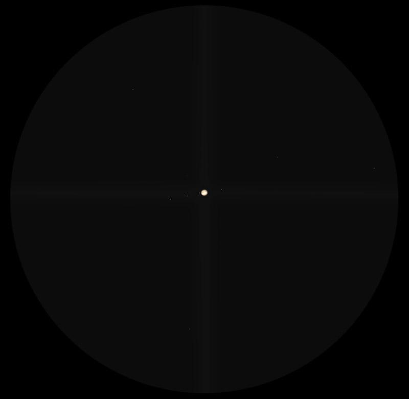

Merci pour tes photos c est exactement ce que j ai vu quand je pense avoit pointe jupiter une croix comme ta photo de sirius et floue comme l autre photo avant mon reglage.
Question :
Pendant l observation est ce que je peus jouer avec les vis de reglage de l araignee je me rappelle y avoit toucher quand j ai monte mon telescope ne sachant pas quesque c etait ?
Même dans mon chercheur à 9x (diamètre 63) on voit déjà un petit disque mais surtout, ses 4 lunes sur la même ligne. Si tu ne vois pas au minimum cela, c'est que tu n'es pas sur la bonne cible!
Utilises une appli smartphone (PUniverse, Carte du Ciel) pour t'aider à bien repérer ce que tu cherches!
Bon courage.

Floue avant le règlage, c'est plutôt une bonne nouvelle ! Après le règlage les bord du disque sont plutôt nets normalement. Avec une grosse turbulence, un instrument pas à température ou des miroirs déclimatés tu vas gommer tous les détails mais la jupi ressemblerai quand même un minimum à une petite boule. Qu'est ce que ça donne sur des étoiles pas aussi brillantes que Sirius, une prise au pif en visant quelque part au hasard par exemple ? Ou bien sur l'amas des pléiades, facile à trouver et à viser ?
  Citation
C'est un règlage qui est à peu près potable (sans être parfait) à la sortie d'usine et qui permet de débuter sans se casser la tête. Si t'as touché faut considérer que c'est cuit, faudrai pour être sûr reprendre l'alignement de zéro et suivre un tutoriel pour la collimation (tu as un lien dans le mess d'Olivdeso et on peut en trouver d'autres en zonant sur le net). C'est pas grave et de toutes façons faut y passer un jour. Au moins tu as l'honnêteté de le dire et on est désormais sûr que c'est une piste à explorer même si une bonne collimation ne change rien dans la taille perçue de la planète (par contre c'est obligatoire si on veut y voir des détails)
  CDLC a dit :
Ne touches pas à la collimation dans un premier temps, rejoins un club où d'autres astronomes amateurs pourront te dire si le jeu en vaut la chandelle ou non.
Mieux vaut un télescope "pas parfaitement collimaté" qu'un télescope "totalement décollimaté"...
Il dit qu'il y a touché. On ne pourra pas savoir si c'est d'une ampleur gênante ou pas donc faut bien partir du principe que la collim doit être au minimum controlée.
Le calcul montre la chose suivante: Jupiter, dans un télescope grossissant 200x, a la taille d’une pièce de 10 cents observée à 50 cm.
Avec un grossissement de 75x (150/750 avec un oculaire de 10 mm), tu dois placer la pièce de monnaie à 1m30.
Mais ça n'explique pas pourquoi tu ne vois pas au moins les satellites et les 2 bandes de nuages.

  Giovanni a dit :
J ai vu une une toute petite boule et des scintillement autour qui ressemblait a une croix , meme image qu une etoile comme sirius .
Ben ça c'est bien la description de Jupiter avec un oculaire 25mm: une toute petite boule. Les grosses étoiles, comme Sirius, ça fait un petit point, pas une boule.
Pour te donner une idée de la taille, tu dois voir quelque-chose comme ça:

  OrionRider a dit :
Pas plus grand que ca ????
si Jupiter la plus grosse des planetes apparait comme ca , on ne saurais voir pluton ou mars et encore moins les galaxies ??????
Je me trompe ?
  Giovanni a dit :
Je me trompe ?
Les galaxies les plus proches de nous apparaissent bien plus grandes que Jupiter, mais leur luminosité est beaucoup plus faible.
Saturne, par exemple, est plus éloignée, plus petite, et apparaît par conséquent deux fois plus petite que Jupiter, Pluton reste carrément un point, très petite et très éloignée.
D'où les oculaires qui grossissent davantage, au détriment de la luminosité, et le fait qu'il existe des télescopes plus gros, et plus chers.
Ton instrument permet de bien t'initier, de prendre du plaisir, mais bien évidemment des instruments plus gros permettent d'en voir beaucoup plus, et c'est une escalade qui peut se révéler très onéreuse si on est exigeant...
