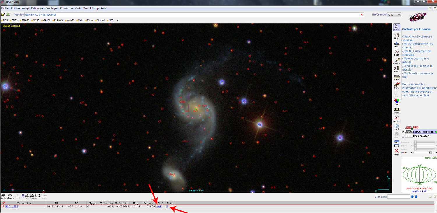

En 1er lieu c'est Aladin. Des liens sont parfois associés à certains objets remarques.
En bas de page sur Aladin tu fais apparaitre Ngc 2535 (ici c'est l'exemple) puis tu cliques à droite sur "ref" qui reprend la liste de 148 articles plus ou moins consacrés à ce type de galaxie.
Mieux, le lien "note" renvoie aux 7 documents plus specifiques à cette galaxie
Si tu aimes la lecture des articles scientifiques il y a de quoi passer du temps. Tout est en Anglais....
Sinon c'est directement le web, il faut chercher un peu et on trouve parfois plein de choses intéressantes.
Tiens par exemple ce fil de Vincent sur Astrosurf, Vincent c'était le copain de JP Beausoleil.
Voir en particulier la modélisation animée de cette galaxie.
http://www.astrosurf.com/ubb/Forum3/HTML/036879.html
