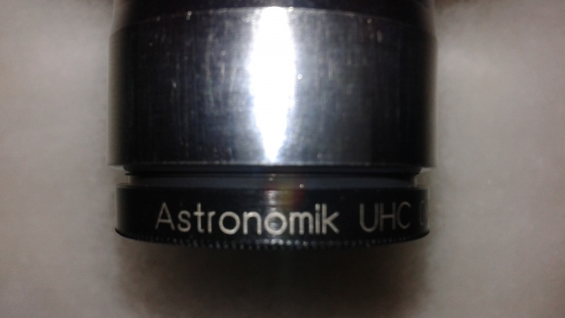

Je lance un petit sujet suite à un petit souci de filetage concernant un filtre Astronomik UHC en 1"1/4.
En effet, celui-ci se visse parfaitement sur mon Maxvision, sur mes Barlow Televue aussi, mais sur les Delos il ne se visse que sur un tour, donc pas complètement, et en forçant un peu, pas idéal. :?:

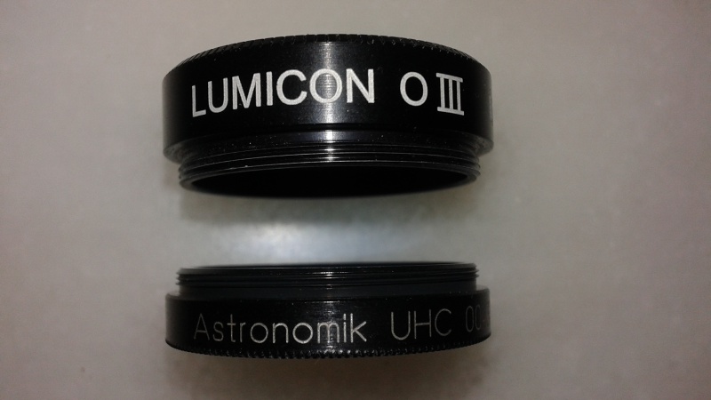

Le souci vient certainement en fait du filetage des Delos, encore que le Lumicon se visse très bien dessus, mais comme un autre point m'interpelle, je lance le sujet sur les filtres en général.
L'autre point est la prise en main de ces filtres : je note que l'Astronomik est plus étroit, risquant de glisser des doigts, quand le Lumicon est plus large.
À noter aussi que filetage de l'Astronomik est plus court que celui du Lumicon, mais je suis content de ce filtre, excellente qualité apparemment.
Bon, des détails insignifiants me direz-vous, le souci du filetage est un peu plus sérieux, ça tient quand même c'est le principal, mais je suis étonné que des différences de cote existent à ce niveau, que ce soit au niveau des filtres ou des oculaires.

Voilà en photo ce que ça donne, notez l'espace restant entre l'oculaire et le filtre qui ne se visse pas à fond sur la première photo :
c'est de l'usinage , il suffit que le filetage de l'oculaire est été tourné un poil de cul trop faible et le filetage du filtre un poil de cul trop fort , du coup ça ne passe pas! Les opérateurs ne contrôle surement pas à 100% leur travail .

bonjour ,a l oeil les deux filetge ne sont pas du tout les meme.il y en a un qui est peut etre reservé pour la photo???je suis contre"le rentrer dans le moule" mais quelque fois la standardisation a du bon
Oui, le filetage de l'Astronomik à l'air plus serré, plus fin. Pour la photo ? Peut-être, je n'en sais rien du tout...
Et oui, la standardisation a du bon dans ce cas, mais théoriquement cette standardisation pour les filtres existe déjà... :?:

Oui, comme je le disais, ça vient peut-être des Delos, mais les filetages entre l'Astronomik et le Lumicon sont différents, alors je ne sais pas trop quoi penser... :?:
Le filetage M28 des filtres 1"1/4 a deux pas de vis possibles 0,75 mm et 1 mm. J'ai même vu un troisième type de filetage à 0,74 mm...
Mais le pas le plus commun est normalement de 0,75 mm.
Pour ma part, je ne suis pas du tout certain que tout soit réellement standardisé : il existe d'infimes différences entre certains pas (américain, anglais, ISO...) mais qui suffisent à coincer, surtout sur des diamètres plus importants que ceux de simples vis.
(exemple : http://fr.wikipedia.org/wiki/Pas_de_vis)
Oui, effectivement mais selon les normes, le filetage M28 n'existe même pas en ISO. Les filetages standards sont pour des tiges filetées, et en M28 le pas est de 3 mm...
