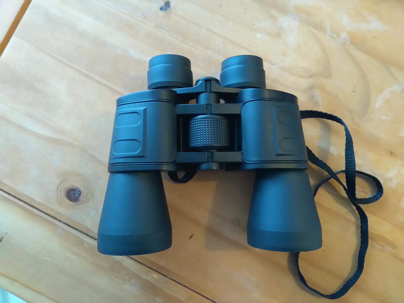

J'en ai pris une paire pour moi et une paire pour un proche. Essayées dans le magasin, je sentais des regards interrogateur autour de moi mais personne ne m'a rien dit.
Des boîtes abîmées ou marquées. Par chance les deux que j'ai choisi ne présentait pas de défaut de parallélisme.

Voilà :
Merci!;)

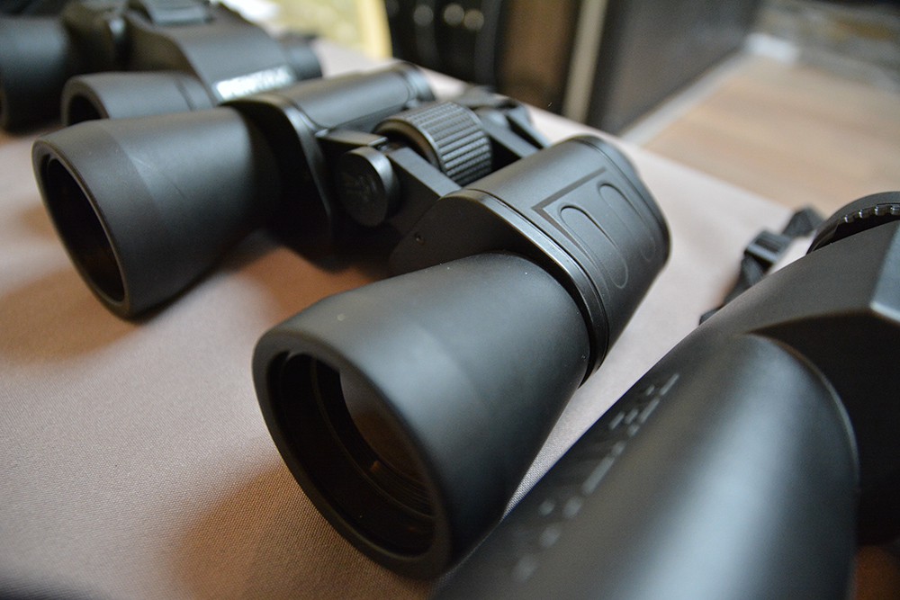

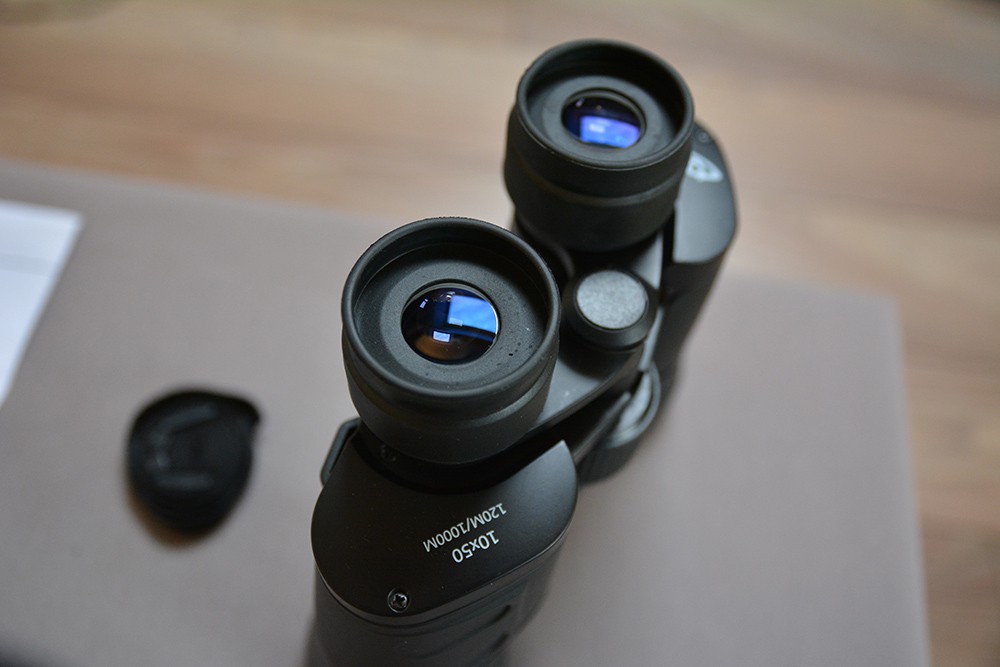

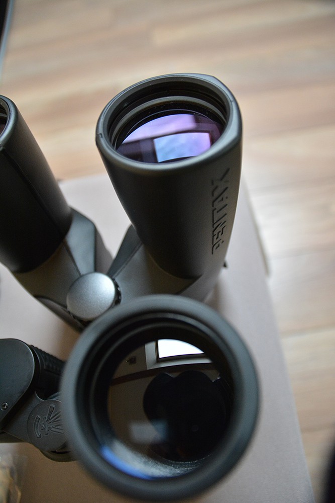

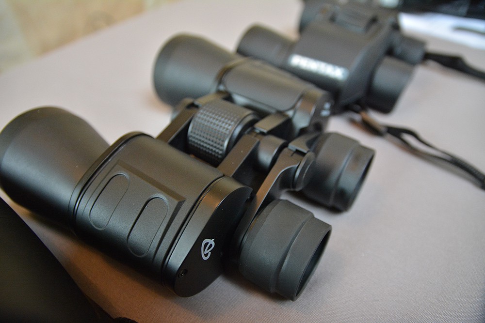

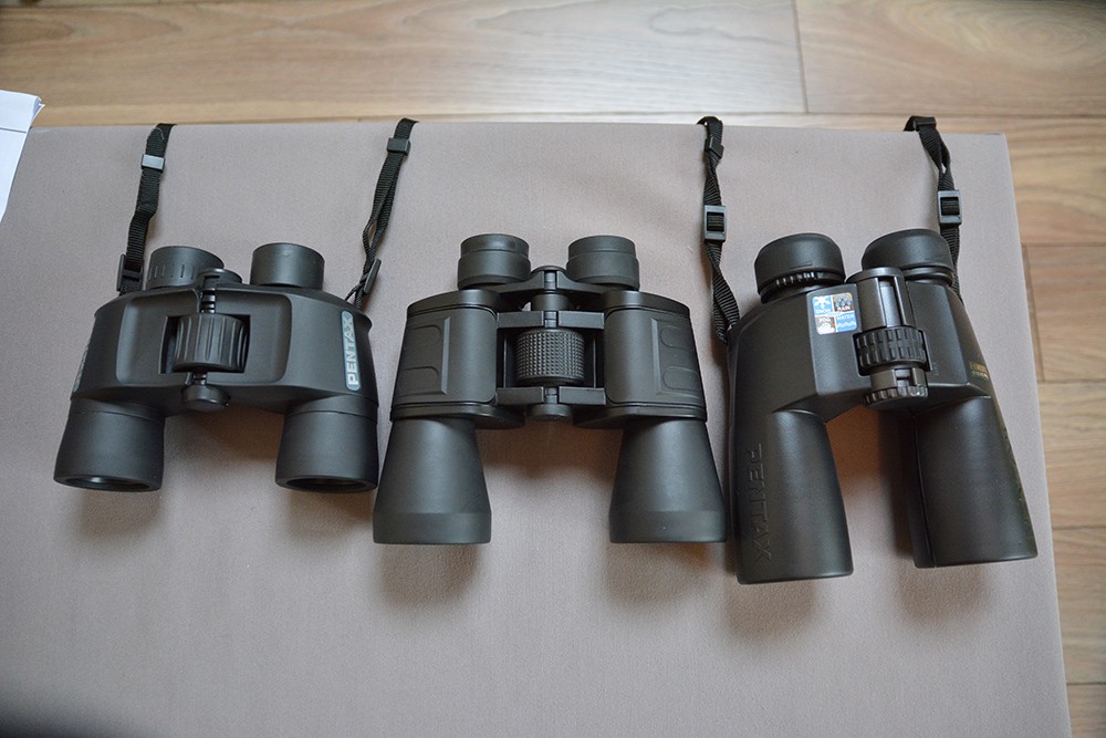

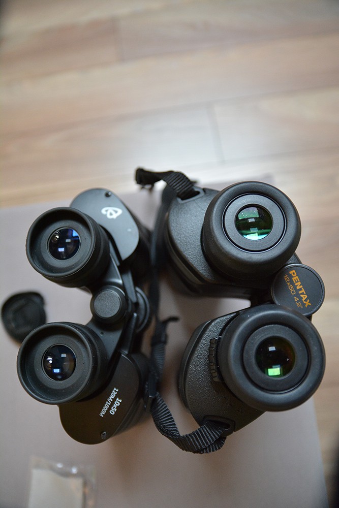

Retour à la maison pour un comparatif contre des Pentax 12x50 pcf wp II et 8x40 XCF soit respectivement 10 et 5x le prix des LIDL.
Le grossissement de 10x annoncé semble cohérent, entre les 8 et 12x
Le traitement anti reflet est vraiment à la ramasse comparé aux 12x50 (les 8x40 ne sont pas extras non plus.)
La molette de MAP est douce avec un mouvement fluide comme il faut.
Les bonettes caoutchouc sont rabattables mais une des deux est capricieuse et revient de temps en temps en arrière. (il faut bien insister pour qu'elle tienne)
Il y a un réglage de dioptrie pour l'oeil droit.
Allez test visuel !
- Cool, malgré ma forte myopie (très), je peux faire la map sans lunettes ! Bon je pense que sur l'infini et les étoiles ça ne passera pas, mais en diurne ça le fait si pas trop gourmand sur l'horizon.
- Sans lunettes le champ est vraiment sympa ! Avec les lunettes et les bonnettes rabattues, il se réduit. Le recul d'oeil ne doit pas être énorme.
- La map est assez... spongieuse à obtenir... Là où sur les Pentax, quand on a la bonne la map on le sait, les LIDL donnent une impression de toujours chercher un poil plus net.
- il y a un net défaut de sphéricité, pas rédhibitoire...
- Le poid est contenu : 780 Gr sur la balance
- Pas remarqué de chromatisme exagéré, en même temps avec la grisaille ambiante...
- pour finir, toujours en comparaison directe avec les deux autres, le piqué/netteté et contraste est en retrait, en fait en passant des Pentax aux LIDL on a le sentiment que la MAP est un poil à coté. Mais non...
- En conditions obscures elles sont un poil moins lumineuses.
-Reste à faire un star test, mais ça ce n'est pas demain la veille... :(
Voila, même si le constat est assez critique, je suis vraiment surpris du rapport qualité prix ! Pour 20€ on a une paire vraiment exploitable, loin des jouets qu'on gagne sur la fête foraine. ;)

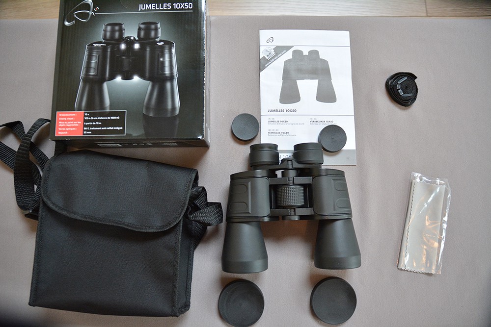

26665-1461619896.jpg26665-1461619974.jpg26665-1461620154.jpg26665-1461620213.jpg26665-1461620264.jpg

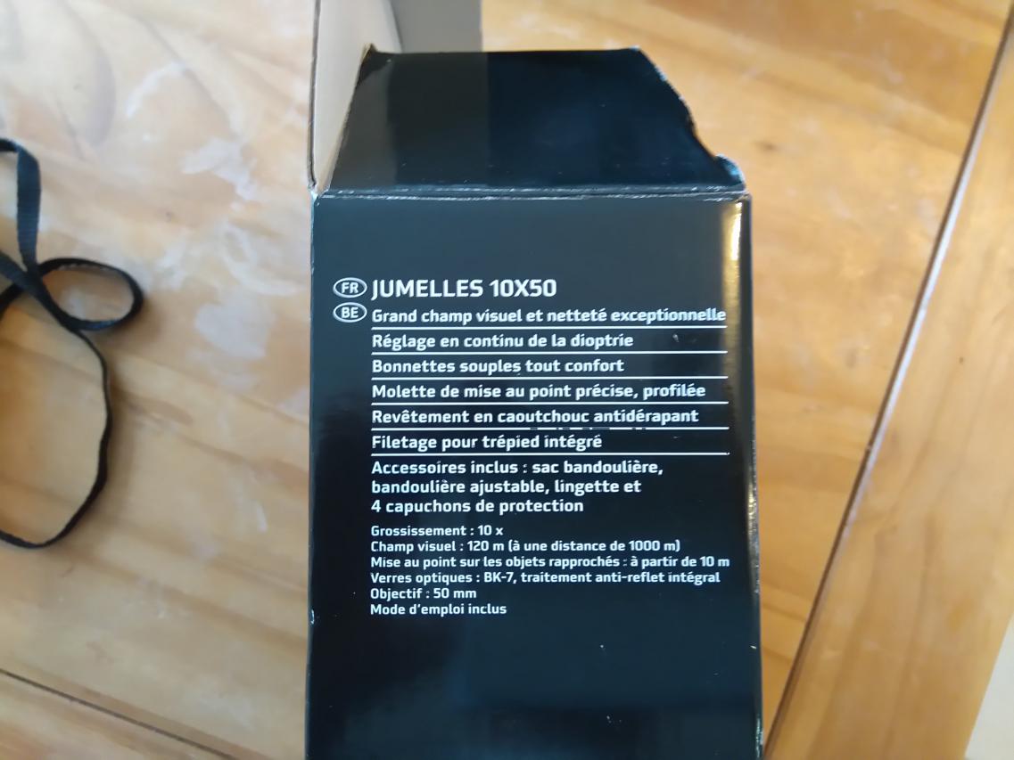

Il y a du BK7 dedans...mais où?
