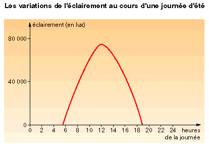

J'ai trouvé ça, tu n'as plus qu'à fabriquer ta rampe sur la base d'une courbe de cette forme :
Ensuite pour les saisons, tu changes le début/fin de la courbe en fonction des horaires de lever/coucher du Soleil et la hauteur de la courbe au pro rata de l'éclairement selon les chiffres suivants (on s'en fout de l'unité) :

La courbe ci dessus correspond à une journée d'été, mais probablement en éclairement max de juin.
Pour les maths, c'est du niveau règle de trois... Par exemple, le max en juin est de 80000 lux avec un coef d'éclairement de 5.3. Pour avoir le max de janvier il faut faire 80000x0.9/5.3=13600 lux.
