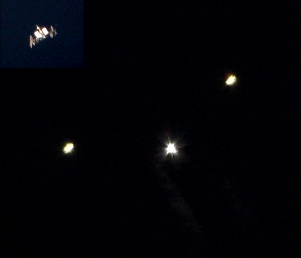

les images extraites de la vidéo sont en 1920x1080 pixels et l'ISS n'occupe que 140x140 pixels environ dans le meilleur des cas, donc on recadre autour avec n'importe quel éditeur d'image.
Et l'express de 21h22 au dessus de Rennes, joli passage diurne mais trajectoire mal anticipée et je l'ai vite perdue faute à une positon inconfortable...
Quelques vues correctes sauvées quand même des douze secondes de vidéo.
Mise en bouche :
c'est tout à fait le genre de vue que l'on a à l'oculaire quand on l'observe de jour,  alors qu'en visuel de nuit c'est très difficile de discerner autant de détail du fait de la luminosité trop importante à 'oculaire.

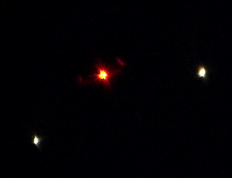

Au hasard de mes divers essais, j'ai capturé un avion à la verticale de chez moi et ce au même grossissement que l'ISS plus haut et j'ai donc mis les deux sur la même image pour comparaison de taille.
On voit les feux de bouts d'ailes et un flasher central qui éclaire les trainées de condensation et la deuxième avec un autre flasher rouge qui éclaire  les réacteur de part et d'autre.

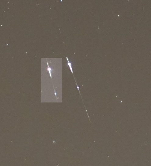

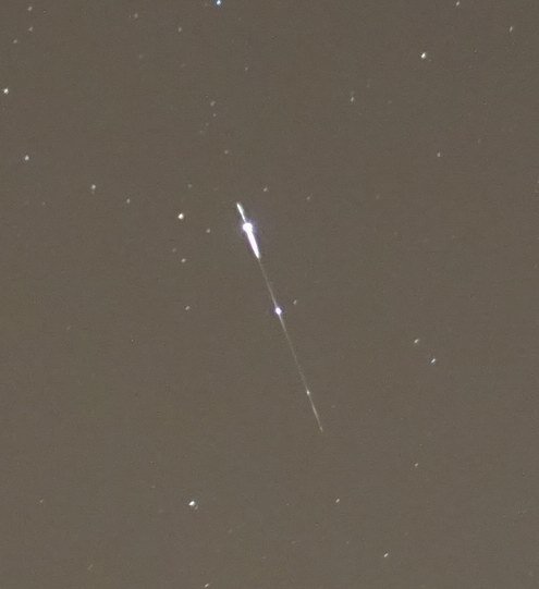

Les poses sont de 10s à 1600 ISO et focale 58mm avec un RX100. crops 100% .
La montée avec déjà de bonnes variations de luminosité :
Cela continue à la même cadence : telkom05.JPG.9d58f241e5ac41e7d62b89c2ef777758.JPG
Croisement d'un collègue avec petits signes au passage et transit près d'alderamin (en bas ), alpha cephée, mag 2,5 exposée 10s donc ;) :
le périple continue  et Monsieur daigne enfin se mettre à flasher.
Au final c'est bien un satellite de communication, trait-trait-point-trait-point, il lui ont même appris le morse :be: :
Et un dernier coucou en arrivant près d'alpheratz, mag 2 :

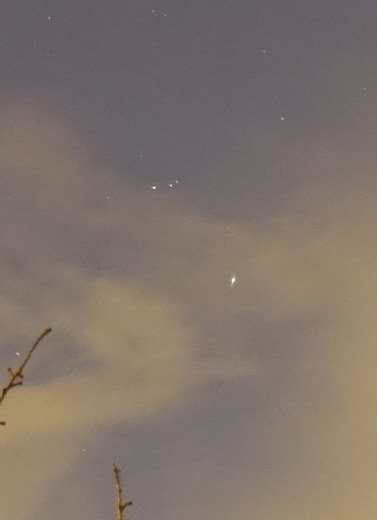

Hier soir pas grand spectacle avec Telkom 3. Je continue à prendre en main mon compact et je commence à avoir les bons réglages pour ce genre de capture "sur le vif".
Ce soir il a fallu voler flares et flashs entre et même dans les nuages, mais c'est bon, il éclaire pas mal celui-là  ;):
J'ai aussi remarqué qu'il flashait plus en début de montée et fin de descente, alors qu'il se contente de flares le reste du temps.
