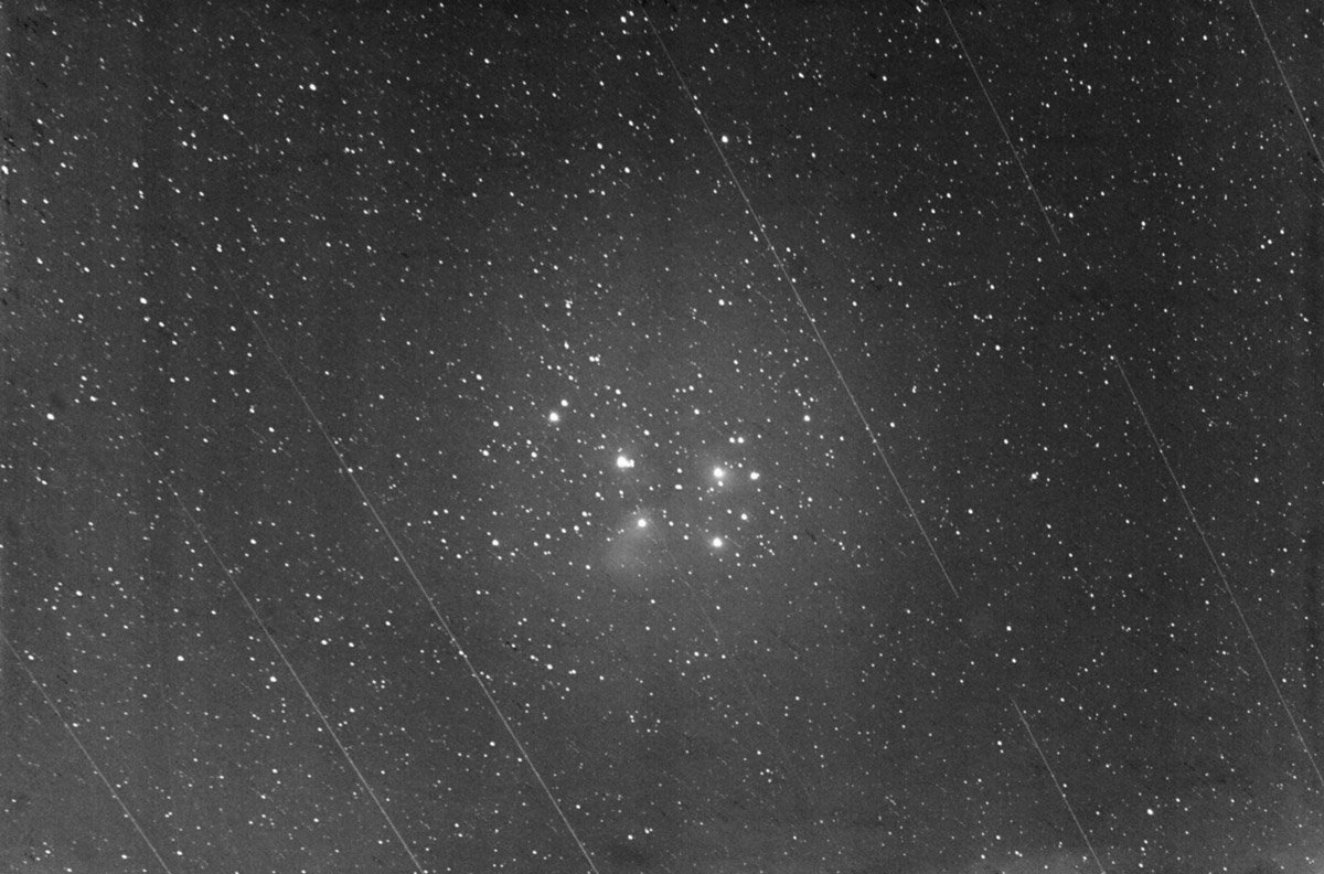

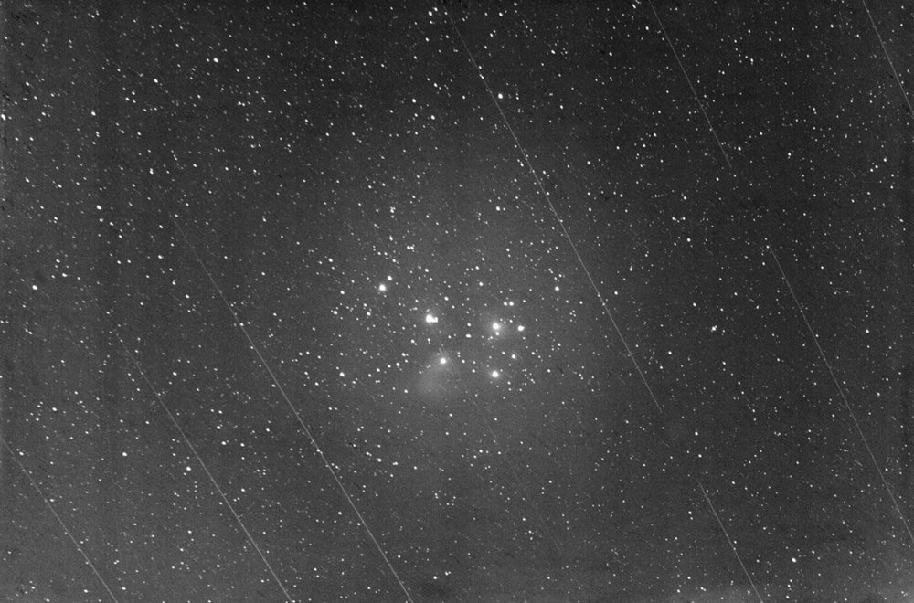

Hier soir, petite séance d'essai sur les Pléiades, et ohhh les #Starlinksucks qui passent !!!
Empilement de 29 poses de 50s prises du nord du Havre le 23/03/2020 de 22h17 à 22h45

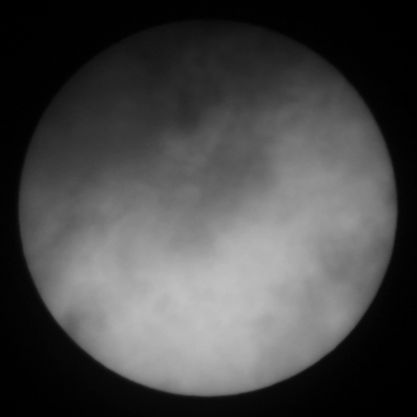

Décidément, pas de chance avec les transits lunaires d'ISS.
J'en avais un de prévu en cette fin d'AM depuis mon jardin mais voile et passages de petits banc nuageux ont réduit mes espoirs à pas grand chose.
De plus, comme c'était un passage diurne, l'ISS était donc éclairée par le soleil ce qui n'est pas la meilleure situation pour avoir du contraste entre la lune et la station.
Au final, j'ai juste observé à la lunette de 75mm dans laquelle j'ai réussi à avoir le croissant tout ténu, et je n'ai même pas vu l'ISS, comme je m'y attendais un peu vu le voile et la proximité du soleil.
Deux transits solaires peu favorables(assez bas et ISS de taille réduite donc) et trois transits lunaires trop près du soleil encore dans le mois qui vient.

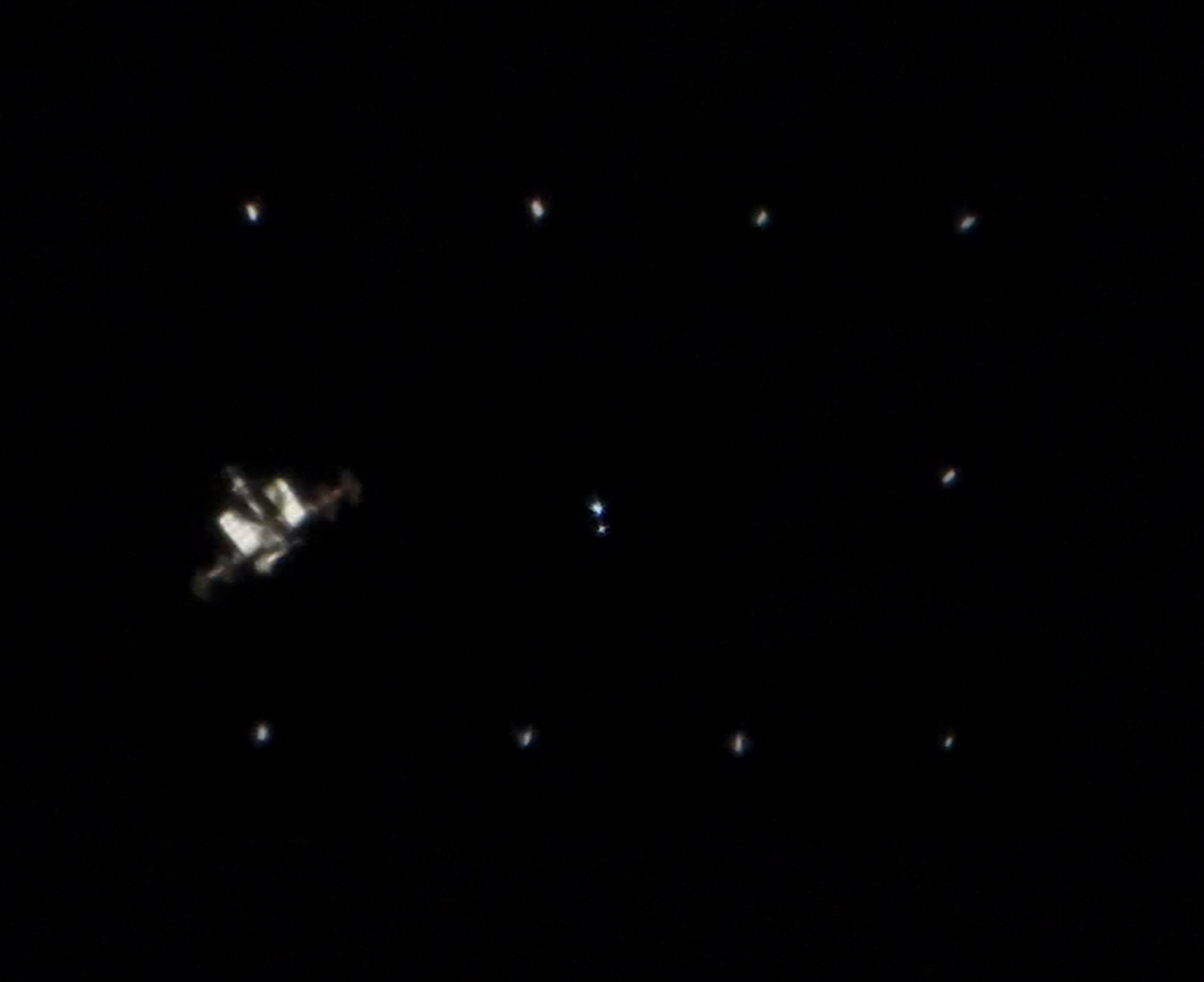

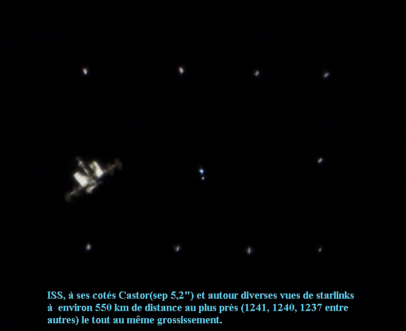

Petite moisson de ce soir avec l'ISS, à ses cotés Castor(sep 5,2") et autour diverses vues de starlink (1241, 1240, 1237 entre autres) le tout au même grossissement.
A 100% :
A 200% :
Modifié par den

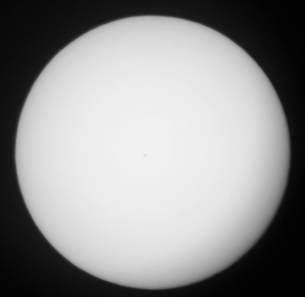

Comme je le disais plus haut, des transits peu favorables et le premier était cet AM 18h31.
C'était donc devant le soleil, mais très bas et loin. C'était visible depuis chez moi, mais pas depuis le jardin j'ai donc procédé depuis une chambre avec la petite lunette de 75mm.
40 secondes avant :
30 secondes après :
Pendant :
Et un crop 100% pour vous laissez admirer l'acarien :be::
On ne la reconnait même pas, la pauvre ISS  :rolleyes:  :be:

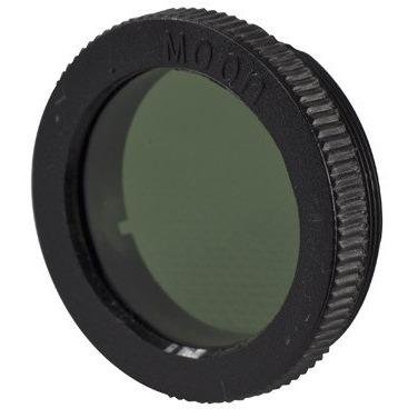

Si c'est un filtre lunaire variable, le problème est qu'on a du mal à trouver le bon réglage,vu qu'il est à l'intérieur du PO.
Mon filtre lunaire variable est monté sur un tiroir à filtre et peut être réglé sans sortir l'oculaire du PO, cela simplifie la tâche.
Si c'est un filtre lunaire simple, faut essayer pour voir si l'atténuation est correcte.

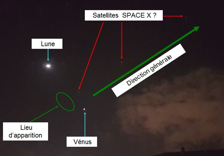

Hier soir passage d’un train Starlink (je suppose). Direction Sud Nord mais passés nettement à l’est de la Grande Ourse. Je les ai trouvés plus lumineux et plus « jaunes » que les satellites habituels. Est ce que ça sera toujours comme ça où bien ceux là n’avaient pas encore atteint leur orbite opérationnelle ?
Modifié par jpb2b
Comme je l'ai dit sur un topic plus bas : Les comportements et éclairages peuvent être différents suivant leur position par rapport au soleil et à l'observateur et leur arrivée dans l'ombre de la terre où ils disparaissent.
