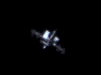

Un passage assez haut d'ISS hier soir mais l'opérateur n'était pas en forme.
ISS29072001.png.e9101dd073fe2f1622b2982842a85edd.png   ISS29072002.png.eee641bd7de7f39800a298119ee1ca83.png
On fera mieux la prochaine fois ;)
  • Merci / Quelle qualité! 3
C’est pas grave, tu sais je trouve que tes photos sont quand même très impressionnantes ! En plus il me semble que peu en gens font des photos de ce type...

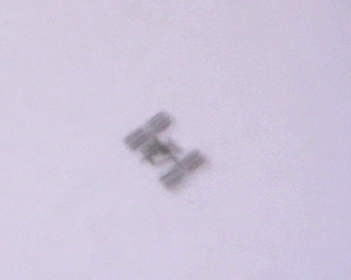

Ce vendredi à 14h13 petit transit solaire favorable depuis mon jardin. Favorable car le soleil était à 5' du méridien et donc au plus haut et l'ISS serait donc de taille intéressante (53.5").
Bien entendu la météo s'en est mêlé avec un joli festival, vent avec rafales, nuages à gogo, turbulence infernale quelques gouttes 8 minutes avant le transit. Et quand j'ai lancé la vidéo 1 minute avant le transit, je ne voyais rien sur l'écran et le soleil n'est apparu que trente secondes avant le passage de l'ISS.
Malgré tout on allait quand même combattre, donc comme d'hab, digiscopie avec le compact sony à zoom max derrière l'oculaire de 7mm sur l'équatobson de 250mm ce qui doit donner un champ utile d'une dizaine de minutes au mieux et finalement l'ISS est passée tout à fait par hasard dans ce champ, pas au centre quand même faut pas exagérer  :be:
5 images de la bête enregistrées sur la vidéo, une seule regardable de très loin bien daubée par les aléas précédemment cités.iss2108b.png.cb782eafd0c8273c2f07c808156c96d8.png
Mais cela m'a permis de valider le grossissement qui pourra être réutilisé si un jour il se représente une autre occasion avec de meilleures conditions.
7 secondes de la vidéo originale, ne clignez pas des yeux vous risquez de la manquer ;)
