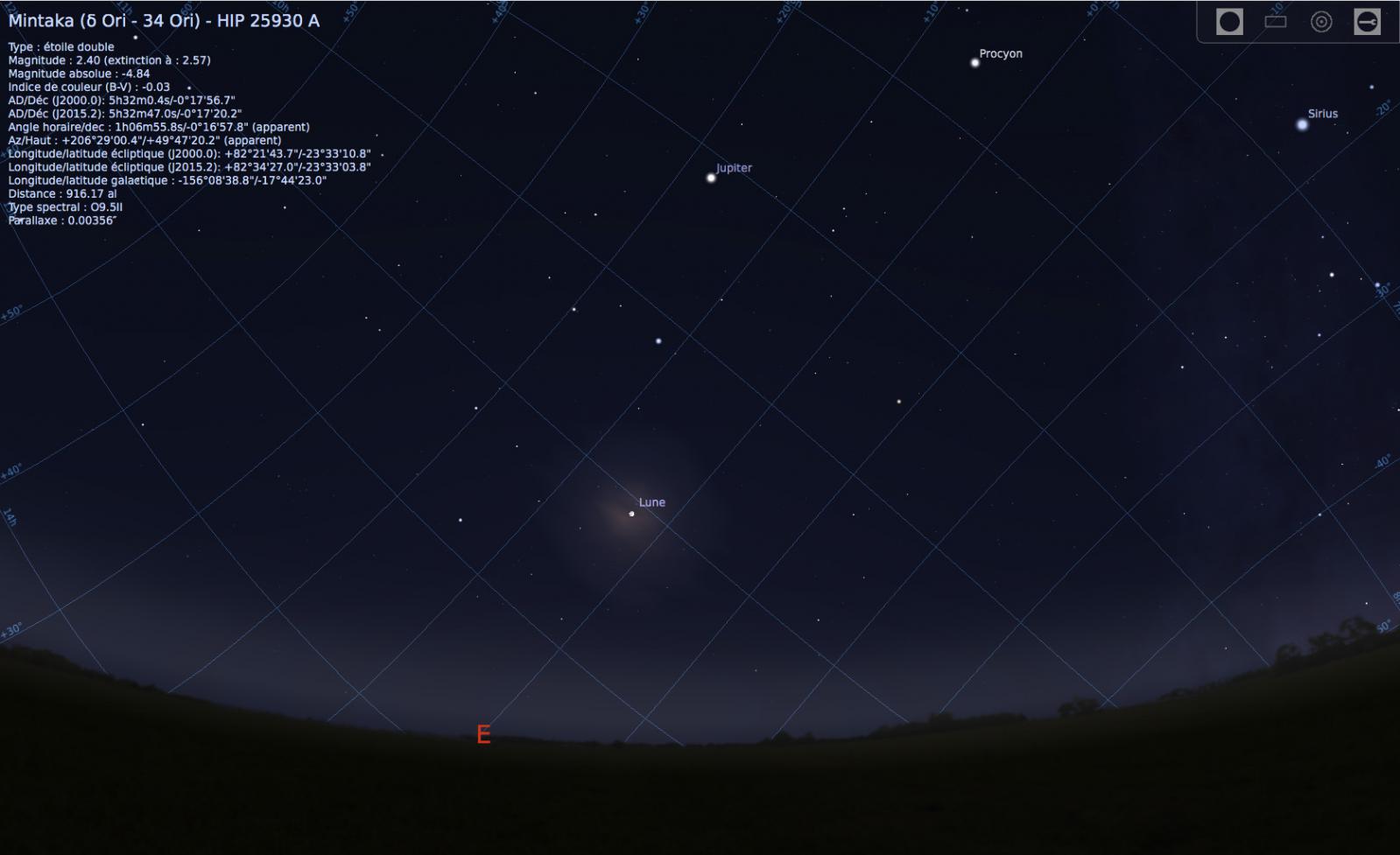

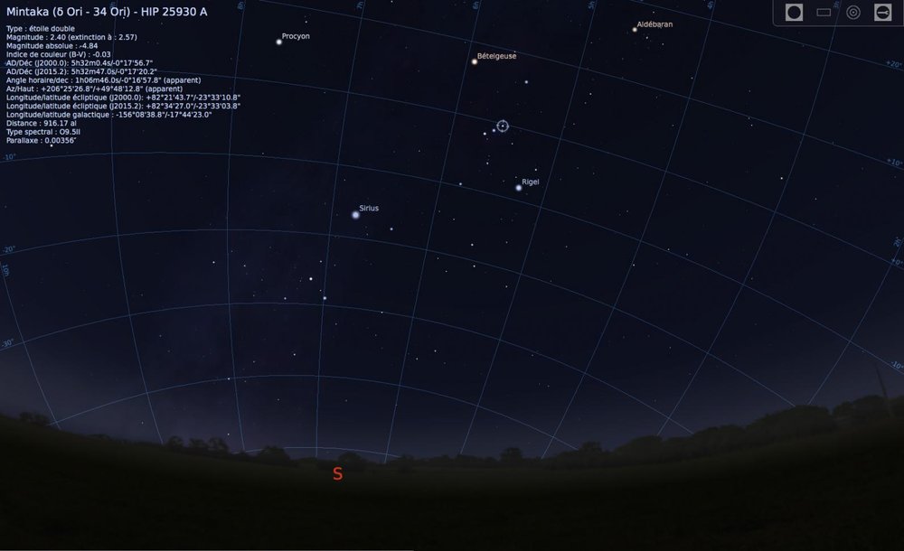

Je sollicite votre aide pour le choix des étoiles lors de la mise en station Bigourdan.
Il est dit de :
1 - "Choisir une étoile proche du méridien et sur l'équateur céleste."
Dans mon cas je pense que Mintaka de la constellation d'Orion est conforme à ce critère. Pouvez-vous me le confirmer s'il vous plait?
1 - "Choisir une étoile à l'est sur l'équateur céleste mais à une altitude de 15 à 20 degrés"
C'est là ou ça se complique pour moi étant donné que là ou je me situe, l'EST (Exact) est caché par un immeuble. Est ce que je peux choisir une étoile pas exactement à l'EST, mais qui se rapproche un peu du sud? Aussi, son altitude doit être strictement entre 15 et 20 degrés? Genre à 30 degrés par exemple, la mise en station ça passe?
PS : J'ai mis des captures d'écran de Stellarium représentant le SUD, EST et OUEST de mon emplacement.
Merci pour votre aide :)

de toute façon t'as pas le choix: prendre les étoiles les + proches des critères qui sont dans le champ mais ça risque d'être moins précis.
Il va falloir procéder de pas à pas et pendant un certain temps et ne plus toucher qd c'est réglé ou oublier l'astrophoto CP de chez toi...
bonjour, sinon, si on veut vraiment faire du Bigourdand, normalement on peut aussi prendre une étoile à l'ouest au lieu de l'est si pas de visibilité.
Bien sur dans ce cas on inverse le sens des réglages par rapport à ceux de l'Est
Yves.
