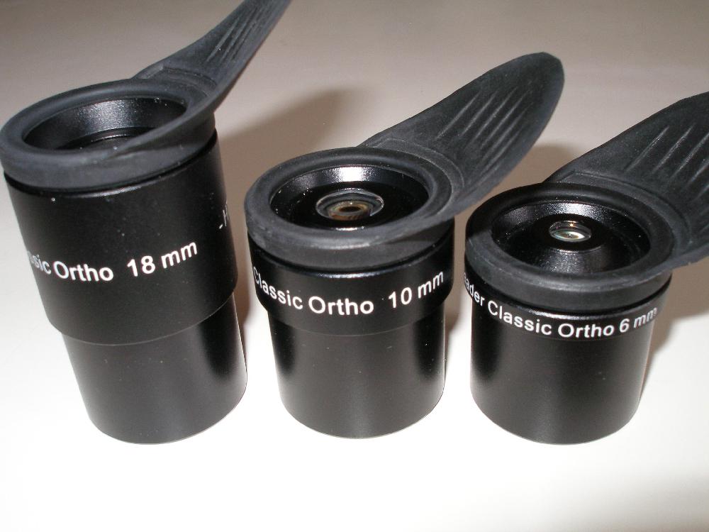

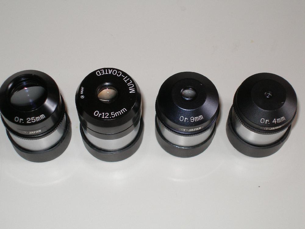

petite question concernant les oculaires Orthoscopique
Pour ceux qui on testé différents oculaires orthos, vos remarque sont les bien venues
Quelles sont les différences de qualités optique entre les deux marques
Est ce que les anciens orthos comme ceux ci-dessous sont mieux que les Baader (seconde photo)

mais ma question porte principalement sur les oculaires des deux photos car j'ai la possibilité d'en avoir a prix rikiki (moins de30 euros chaque)
l'utilisation sera principalement sur ma lulu vintage 76/1400

il ont meilleur reputation en tous cas . Je ne connais pas les baader .
J'ai un circle T 9mm . je le trouve bon , image propre sur tout le champ avec une 100/900 ed.
Modifié par cyrille-86
Les anciens orthos sont en général bons, je n'ai jamais eu de mauvaise surprise sauf avec un Meade de 6 mm, mais il avait été démonté puis remonté, peut-être que le problème venait de là!
Des orthos modernes (Fujiyama/Hutech ou Takahashi) risquent d'être meilleurs (traitements des lentilles plus récents), mais la différence ne devrait pas sauter aux yeux, et pour le prix qu'on te propose, il est bien difficile de trouver mieux!
Je ne trouve pas que les Baader soient intéressants, la formule d'Abbe a été modifiée afin d'obtenir un plus grand champ....mais au détriment de la netteté en périphérie de champ. Autant prendre un plössl chinois, le résultat sera le même, et pour moins cher!
J'ai eut des Tani 5 et 7 idem à ceux de droite de la première photo.
Un vixen 9 aussi. Jamais rien eut à reprocher pour l'optique sauf que
j'aime pas trop les volcano top, c'est strictement personnel.
Pour ta lulu je suis certain qu'ils donneront bien. Je sais pas quelle
serait la différence avec les chinois de la 2nde photo mais des japan
vintage colleraient de toute façon mieux à l'esprit de ton set up.
Pour les tak, comme il n'est pas exclus qu'ils soient idem aux autres
ortho japan actuels, je ne peux m'empêcher de penser qu'on paye
cher la sérigraphie et la bonnette...

Ce soir j'ai fait l'essai avec mon vieux sct 2080 Meade 8" sur Jupiter, la Lune et Venus avec les ortho vintage de la première photo.
Venus pas terrible, rouge en haut et bleu en bas et blanc au milieux bon je ne me suis pas attarder dessus comme si il y avait un chromatisme important.
pour la Lune c'est pas mieux, pas de relief (normal période de pleine lune c'est plat)
pour Jupiter fait avec le 9mm vintage T Circle, vue de bandes nuageuse très net et vision de 4 satellites dont deux très serrés en périphérie éloigné de juju

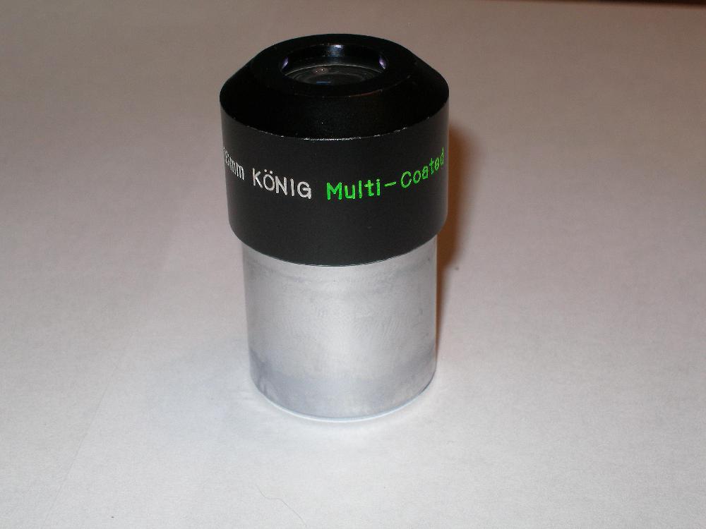

pour la première photo ce sont mes orthos actuel que je pocede et je pense en acheter un autre pour compléter ma gamme, un 16.8mm ortho vintage ou un 15.5mm ortho vintage, sinon j'ai aussi un 16mm könig university
je ne sais pas si il peux compléter la gamme ou si je doit prendre un autre ortho ( mais le quel serait le mieux, 16.8mm ou 15.5mm)?
