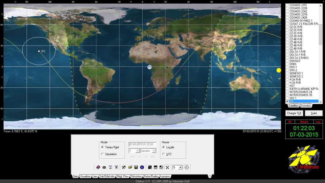

Je fais aussi la poursuite de satellites avec le logiciel gratuit "Orbitron" qui est excellent dans ce domaine.
Quand je vois que l'ISS approche dans le logiciel, il devient visible durant un moment à l'oeil nu dans le ciel (le soir et surtout en été)

Tracking station ISS avec logiciel Orbitron
On peut aussi tracker de nombreux autres satellites
