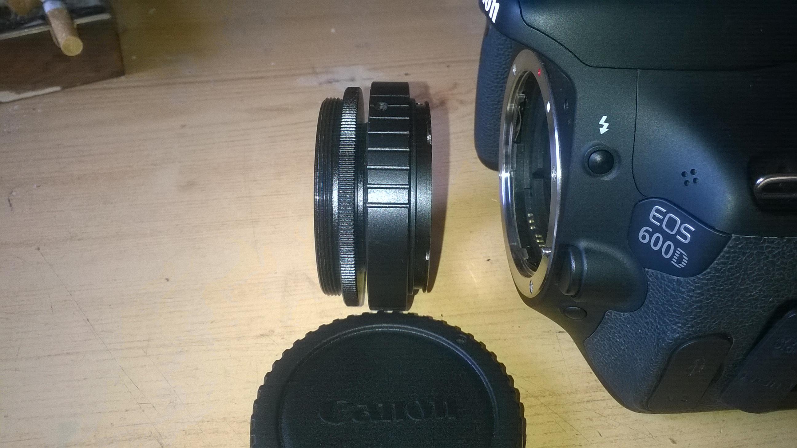

hello il te faudras ce genre de bague ,elle ce visse sur le crayford et le filetage du dessus est en M42 pour une bague T2
doublon sauf la photo
pour allez dans le sens de fred sa donne ça

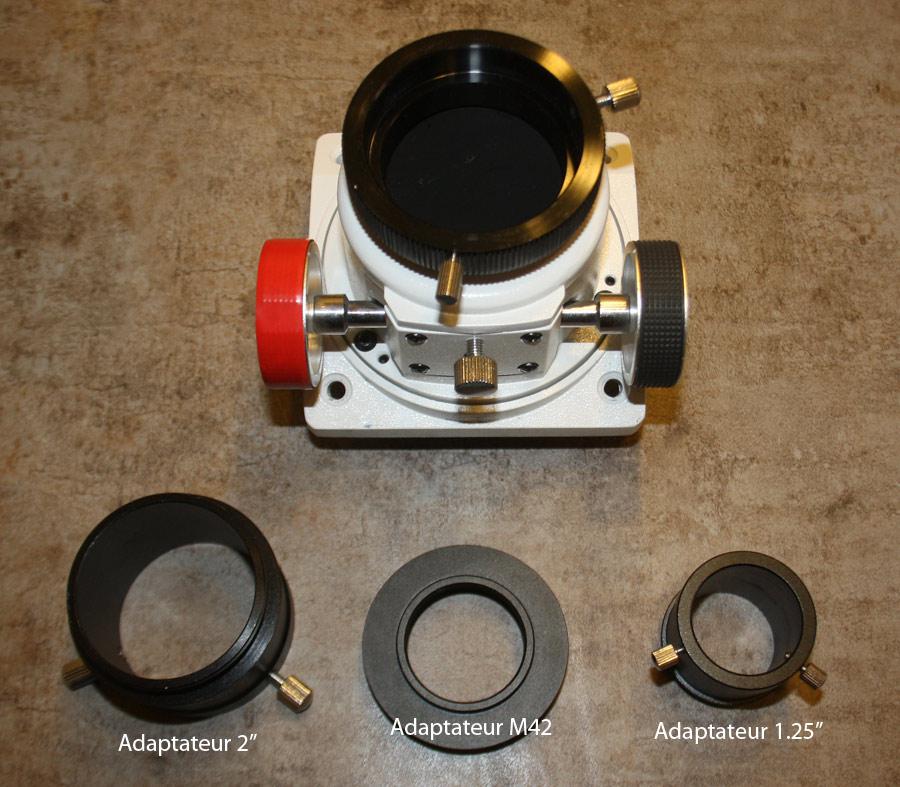

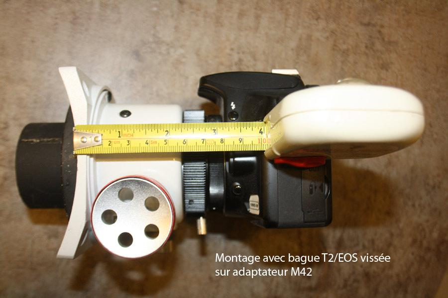

Avec un PO Crayford SW, on a normalement l'équipement suivant :
Il suffit de mettre l'adaptateur M42 dans le PO et d'y visser le Canon équipé de sa bague T2 :

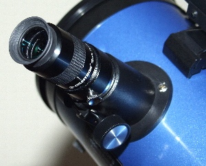

merci de vos reponse et bien justement le mien est en 31.75 on fait comment dans ce cas :confused:
Peux tu poster une photo et nous dire la marque/modèle de ton télescope ?
Si c'est le noir, il doit avoir un PO Crayford 2" comme sur la photo que j'ai postée, j'ai le même télescope à la maison. Cherche donc dans les pieces, tu dois avoir tout le matériel à part la bague T2. C'est livré avec le télescope.
Si c'est le bleu (ancien modèle, mais de mémoire il ne s'appelait pas Blackdiamond), il aura effectivement un PO à crémaillère 1,25".
Encore une fois, poste une photo et on en aura le coeur net.

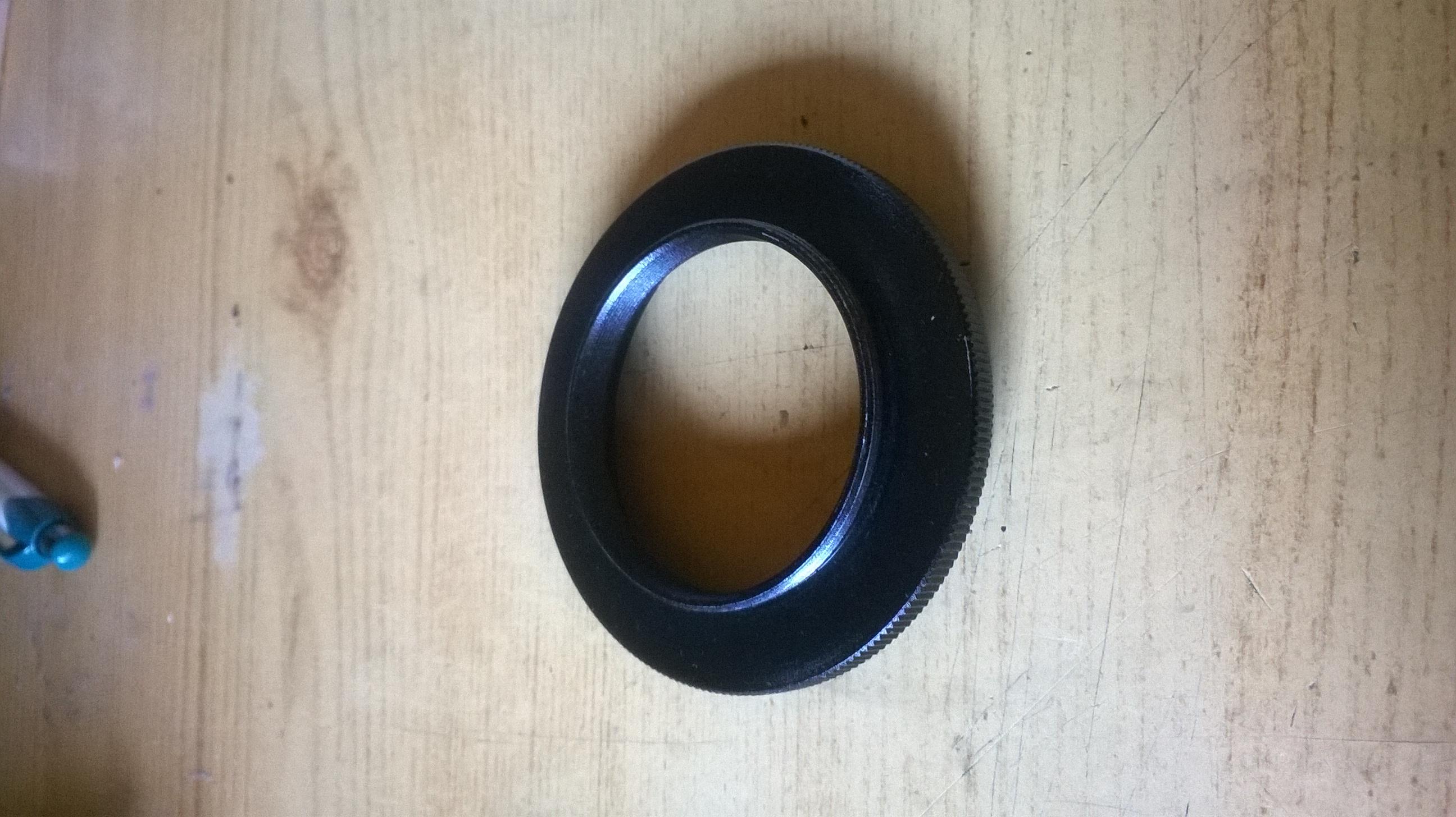

hello sa c'est pas trop grave que ce soit pour kodak ou autre le but final c'est es que tu as la bague que Fred et moi t'avons montré en photos....
si oui il te faudra juste une bague T2 au pas de M42,si non il faudrait que tu en achète une ..
ta bague doit ressemblé a celle ci

Non il est identique à celui que tu vends le blanc pas celui qui est sur la photo bleu
Modifié par astro94380
Ok, donc tu n'as besoin que d'une bague T2 pour Canon avec filetage M42, tu en trouveras chez Pierro Astro.
