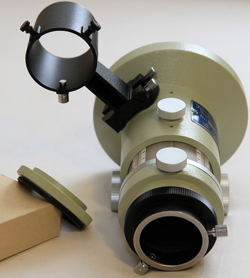

tout d'abord sa grande soeur en image :
=> colliers : tu peux sans soucis oublier le collier Taka car ce collier est vraiment dédié aux montures Taka. Si on le monte sur une queue d'aronde mâle ça fait tout de suite un montage un peu branlant. Perso j'ai pris les colliers Vixen qui sont vraiment excellents, avec une queue d'aronde mâle basique de chez Skywatcher.
=> chercheur : autant le chercheur en lui-même est un vrai bijou, autant son support est une merde infâme, qui se dérègle sans arrêt. Un autre point important : ce chercheur est droit, et quand tu veux pointer au zenith, tu te casses le cou... J'ai préféré prendre le chercheur coudé 9x50 de chez TS qui est nettement moins cher et qui possède un support qui ne se dérègle pas. De plus ce chercheur peut servir à l'autoguidage.
=> Accessoires : je te conseille fortement d'investir dans le système T2 de chez Baader pour tout ce qui est bagues, ça fait un montage très rigide, vissant, centré d'office.
=> collier rotatif Taka : presque indispensable, ce collier est génial, surtout si tu utilises une tête bino. Sur le collier j'y ai monté une bague M72/M48/T2 qu'on trouve chez TS. Ce qui fait que tout est vissant et tout reste en M42 jusqu'à l'oculaire (pour monter les oculaires, le PO Click Lock de chez Baader est parfait car c'est un serrage 1/4 de tour et maintient parfaitement centrés les oculaires).
Voici mon montage T2 monté sur le collier rotatif (tu constateras aussi qu'on gagne énormément de back-focus avec ce montage, ce qui avec une tête bino permet de l'utiliser sans Barlow) :

Outre les colliers Kepler, on peut aussi monter une petite queue d'arronde sous le collier Taka, et ça marche très bien sur l'EQ6 :
http://zupimages.net/viewer.php?id=/15/11/dv3c.jpg
http://zupimages.net/up/15/11/09cg.jpg
Oui le chercheur est une tuerie, c'est un monstre de qualité, mais un renvoi coudé serait tout de même préférable question confort d'utilisation. Le support je ne sais pas, mais si c'est le même que sur la FS... mouai... peut etre privilégier un simple chercheur point rouge Omegon monté sur une base chercheur SkyWatcher (on peut visser la platine à la place du support Taka) et on s'en tire pour 80 €.
