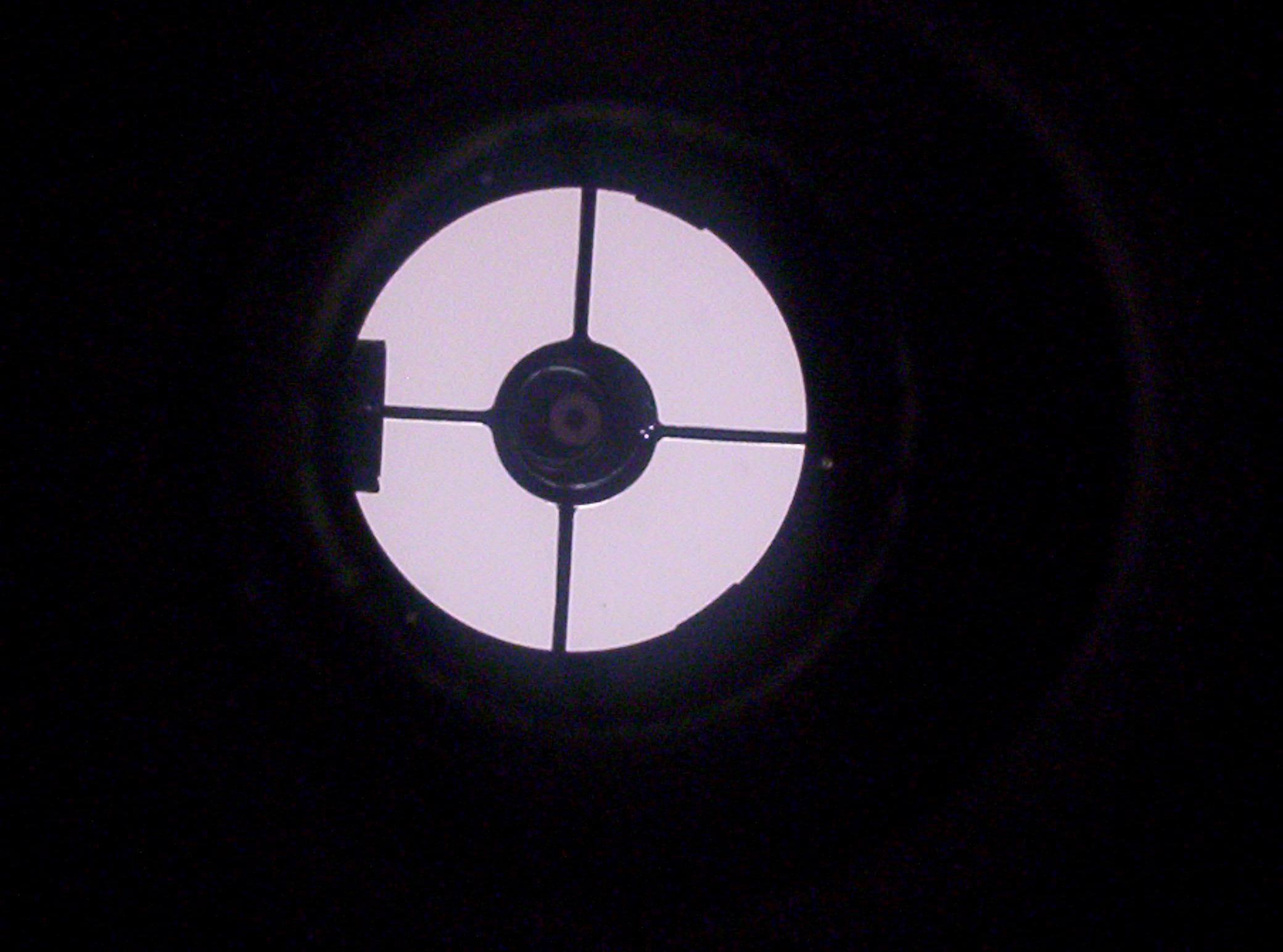

J'ai besoin d'un petit coup de pouce concernant la collimation de mon 130/900.:?:
Je n'ai pas encore fait de réglages de mes miroirs et je n'ai pas de belles images mis à part la lune.
Je ne sais pas par quoi commencer car j'ai peur de faire pire que mieux!:cry:
J'ai parcouru beaucoup de sites mais ce qui me taquine c'est de savoir quelles vis toucher pour y arriver.:confused:

Bonjour, a tu fait ce petit bricolage, histoire de savoir si ton secondaire et ok (clic), normalement on ne touche pas au secondaire, mais si tu y a déjà touché, il faut le remettre en place.
Après la collimation d'un Newton, ce fait uniquement en touchant les vis du primaire.
tu peut regarder déjà dans la wapédia -> clic..
Attendre d'autre avis, car je n'ai jamais eu de télescope de type Newton, alors la procédure exacte je ne la connait pas à fond sur ce type de matos.
Néanmoins,pas de panique, en prenant son temps on y arrive, au début c'est un peut prise de tête, mais avec calme et méthode on sent sort, surtout s'y on prend le temps de faire un petit dessain, a chaque dévissage/vissage d'une des vis de collimation, utils bien sur quand on débute.

si je peut te donner un ou deux conseils, je pratique comme cela et je trouve que cela me convient :
- 1 : je met le laser dans le porte oculaire.
- 2 : je vérifie que le rayon est au centre de mon miroir primaire, si il n'y est pas,
alors je fait en sorte que le rayon partant du miroir secondaire arrive au centre
du primaire. Si le rayon est déjà au centre, passes à l'étape 3.
- 3 : tu vas remarquer que le rayon réfléchit par le primaire ne se super-positionne pas
sur le rayon qui part du secondaire. Donc là, tu tourne les 3 grosses vis afin que le
rayon réfléchit par le primaire se fond sur celui au centre du secondaire. Après les 3
autres vis plus fines tu t'en sert pour affiner la collimation. Pour chaque vis que tu
tournes, si je puis dire, tu tournes ton laser. Sur ton porte oculaire tu as deux vis
de serrage et sur le bord exterieur du laser, un petit point blanc. Pour la grosse vis à
gauche sur le primaire, tu alignes le point blanc avec la vis, sur le porte oculaire,
la plus à gauche et tournes la grosse vis pour ta rapprocher du centre du
secondaire et tu affines avec la plus petites vis qui se trouve à coté. Ensuite,
tu met le point blanc, qui est sur le laser, au milieu des deux vis du porte oculaire
et tu fait de même avec la vis du dessus de ton primaire. Et pour la vis tout a droite, sur le primaire, tu positionnes le point blanc sur la dernière vis du porte oculaire
et tu recommences comme précédemment. Et tu recommence ainsi de suite jusqu'à
ce que quand tu tournes ton laser le rayon reste bien au centre.
Voila ce que je fait avec un Dobson 355/1650. J'espère que cela te sera utile

Déjà le secondaire à l'air correctement réglé. Pour ça tu regarde les 3 pattes de sécurité du primaire, est doivent apparaître en bord de champ de la même façon. On n'en vois que deux ici, l'autre est cachée par le tube du PO, mais je suppose qu'elle est idem (à vérifier en rentrant le PO). Tu joue sur la mise au point pour faire apparaître ces pattes tout juste à la limite du bord du primaire. Comme ça tu peux positionner le secondaire très précisément : tu dois vois les 3 pattes de la même façon. Si une disparaît du champ avant les autres, c'est pas bon. Ceci dit c'est pas hyper critique quand même. Dans ta config actuelle, si la 3ême est idem ou pas loin des deux autres c'est bon.
Bref je n'e toucherais pas au secondaire dans un premier temps.
Pour le primaire, dur à dire avec la photo. Tu peux affiner sur une étoile à très fort grossissement. Tu commence à x130, puis x260 à x390 avec la méthode en 3 étapes, exposée par Thierry Legault :
http://www.astrophoto.fr/collim_fr.html
attention entre chaque étape, le grossissement est de plus en plus fort et on défocalise de moins en moins. à l'étape 3 d'ailleurs, la mise au point doit être parfaite.
Et surtout bien recentrer l'étoile après chaque réglage pour analyser le défaut, sinon la coma fausse complètement l'analyse.
Je viens de vérifier mon primaire en faisant la MAP et effectivement une des 3 patte est légèrement décalée mais très léger.
Sur la lune, je n'ai pas de soucis mais jupiter elle est trouble et la map délicate.
De plus, j'ai un jeu phénoménal sur le porte-oculaire.:b: J'ai dû mettre une cale de plastique sur le haut du po pour le caler, puis réglage des 2 vis en dessous.;).
Quelque fois, la cale se fait la malle. C'est une eq2 plein de défauts.
Par contre, sur M42, l'image est assez belle. L'achat d'un appareil est prévu.
Bonne soirée et bon ciel à tous, thierry
