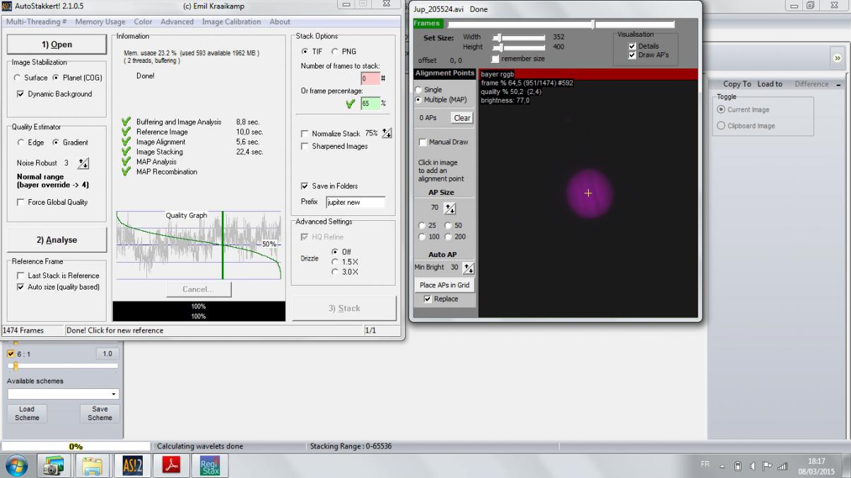

Je débute en planétaire ,mais coince dés les prémices! :confused:
Captures avec Firecapture...puis AS2 mais dès l'ouverture mes images sont rouges...indélébiles!!!
J'ai essayé avec Iris , mais idem.
Newton 150/750 , Barlow x2 , QHY5Lc
ça semble venir des acquisitions ?

J'ai la même caméra. Oui, je pense que c'est un problème de réglages à l'acquisition.
Dans firecapture, as-tu bien coché la case "debayer" ?
Pour le réglage des couleurs, j'utilise les valeurs suivantes:
-bleu: 160
-rouge: 115
-vert: 0
Je laisse le filtre sur L.
Déjà, ça devrait aller mieux.
Laurent
Re
Je viens de découvrir pour les couleurs...;)
J'étais sur "gamma"... :confused:
Je vais essayer tes valeurs pour commencer.
Je te remercie d'avoir mis le doigt sur problème semble t'il !!!
