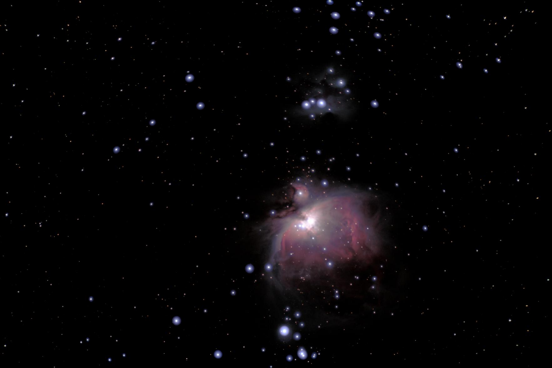

Je voulais vous montrer une de mes première photo, je viens de débuté depuis peu...
Prise avec une SW 102/500 sur une p'tite monture AZ GoTo, et un EOS 600D refiltré Astrodon par M Galli. le guidage se fait seulement avec la raquette (ducou pas mal déchet au niveau des prise de vues), j'autoguiderai avec ma future monture équatorial.
Pouvez-vous me donner vos avis !! merci d'avance !
68 poses de 20s à 800ISO - 40dark, 40offset, 40flat - 22min 40s au total.
5aa583822148a_m42D-DSSPhotoshop-22mn40(68images-40dark-40offset-40flat)50.thumb.jpg.584d0495eab21c83bd8039a96e41894d.jpg
Merci tout le monde pour vos avis !je suis ravi qu'elle vous plaise !:), mais le FDC c'est le fond noir d'après se que je comprends, mais c'est l'acronyme de quoi ?

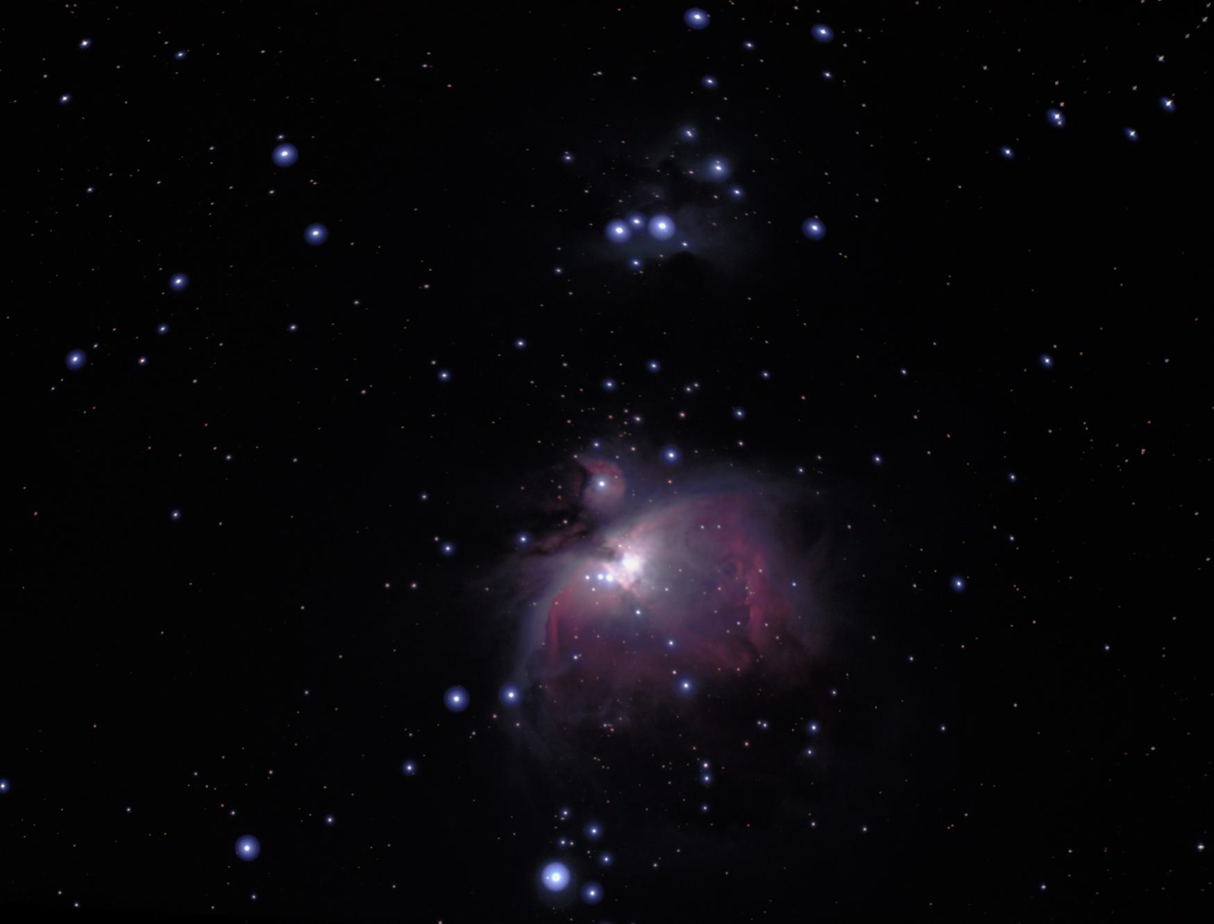

je l'ai retravaillé avec un script Photoshop trouvée sur astrolabo, Est-ce mieux? , pire ?
FDC = fond du ciel. Essaye de rester autour de 15, pas complètement noir, même si il y a un peu de bruit au autres défauts.
La première était mieux, très bien au centre de la nébuleuse, pas cramé (pas facile, c'est bien fait ici). Sauf peut être les couleurs légèrement mieux sur la deuxième.
Essaie la commande "tons foncés/tons clairs" ça devrait de montrer toute l'étendue de la nébulosité.
Okok ! merci :), j'essaierai ! Mais où voit-on la valeur du FDC que vous dites de garder autour de 15 ? dans Photoshop ?
