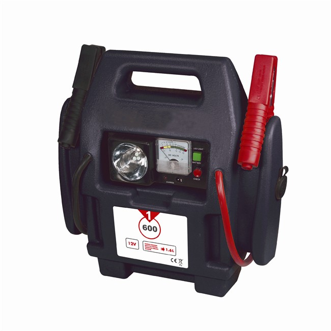

Pour éviter de mettre trop de sous et de resources dans l'allim prévoyez un booster.
Un petit modèle à 40E sera assez puissant pour votre engin, ça se recharge très bien et c'est plutôt facile à porter.
Dessus il y'a une prise allume cigare facile à utiliser avec le câble qui va bien pour alimenter la monture en autonomie sans vider la batterie qui servira à démarrer.
