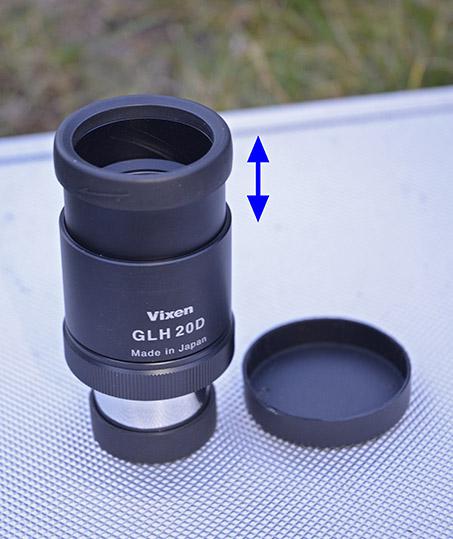

Le GLH-20D est un oculaire 20mm haut de gamme destiné à la longue-vue Geoma de Vixen. Ce caillou 'Made in Japan' vaut près de 200€ neuf mais je l'ai acheté... 10€ dans le déstockage d'Optique Unterlinden. :cool:
Le coulant de cet oculaire est spécifique à la longue-vue Geoma mais il est très facile de le convertir en 31,75mm. J'ai utilisé la douille chromée d'un vieux renvoi coudé. L'oculaire est inséré dedans en force, après avoir entouré son coulant de quelques tours de scotch (il manque ±1,5mm).

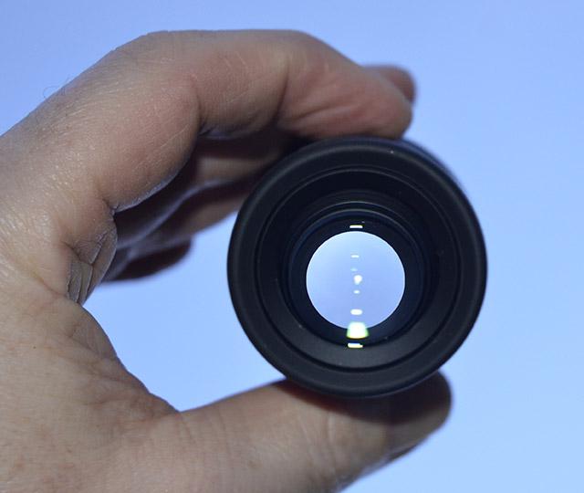

Le GLH-20D est un oculaire compact et léger (160g). Il est muni d'une bonette extensible hélicoïdale pratique. En usage astro la bague à visser ne gène pas du tout. La finition tout métal est excellente. La lentille de sortie semble énorme par rapport au corps de l'oculaire.
