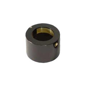

Tu peux également monter un adaptateur 31,75 moins gourmand.
Il en existe sans collerette que tu pourrais visser sur le 31,75 de ta roue à filtres pour qu'elle arase le coulant 2 pouces du PO plutôt qu'aller à 5 ou 10mm à cause de l'adaptateur.
Starlight-Instruments-Adaptateur-d-oculaire-de-coulant-31-75-mm-vers-50-8-mm-Low-Profile-avec-pas-de-vis-48-mm.jpg
Mais franchement à 65E le ptit bignou à deux balles ça fait cher les 5mm de gain !
http://www.astroshop.de/fr/adaptateurs-et-bagues-d-extension/starlight-instruments-adaptateur-d-oculaire-de-coulant-31-75-mm-vers-50-8-mm-low-profile-avec-pas-de-vis-48-mm/p,13072

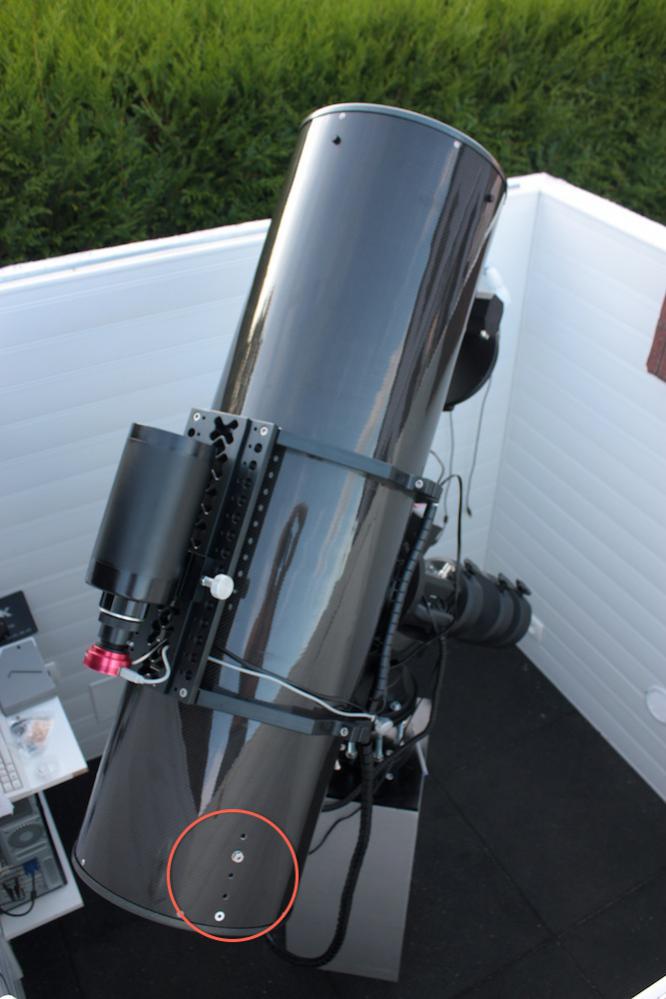

Pour ton problème, il faut augmenter le backfocus optique au niveau de ton PO, afin de pouvoir effectuer la mise au point. Une solution technique consiste à déplacer le miroir primaire en le déplaçant vers le secondaire.
Pour imager mes propos, voici une photo de mon tube, sur lequel il y a une série de trous qui permettent de positionner le miroir primaire en fonction de la longueur optique désirée. Selon l'utilisation du tube (visuel ou photo) et la configuration optique (correcteur ou réducteur), le support du miroir primaire doit être placé au niveau de la série de trous correspondant à la solution retenue.
Néanmoins, il faut que le tube que tu possèdes permette ce genre de montage et puis, il faut être en mesure de réaliser la série de trous, ou trouver quelqu'un qui soit en mesure de faire la modification.
Mais c'est une solution qui évite de remplacer le PO par un modèle "taille basse".
