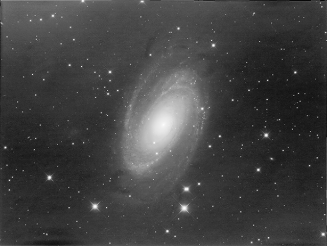

Vendredi dernier un seing exceptionnel mais.... la pleine lune.
Objets faibles à proscrire. Avec mon excellent camarade grizli on a eu la même idée sans se concerter, M81.
Vu le seing, j'ai fait l'image en bin1. Le RMS était inférieur à 0,2 arc sec.
Le traitement a été un peu compliqué, vous vous en doutez en regardant l'image avant le retrait des gradients et reflets. Avec un tel niveau de fond, les flats n'ont pas pu corriger correctement l'image.
Ce retrait a été fait avec Photoshop, je pense que c'est impossible avec Pixinsight.
L'image a été assemblée en drizzle x2 avec une légère déconvolution en mode non linéaire
Le résultat est plus que moyen, mais ça montre qu'avec les moyens de traitement récents la lune n'est pas un obstacle.
La full avec des détails sympa dans le centre en cliquant.

Très belle image très fine et avec beaucoup de détails, en plus avec la pleine Lune à côté ! :)
C'était également ma cible le mois dernier alors que c'était la quasi-pleine lune, et ta photo est la preuve qu'on peut bien s'en sortir même ces nuits là. Tu as utilisé un filtre ou pas ?
En couleurs, c'est peut-être une autre histoire car le ciel blanchatre doit nuire davantage à la dynamique ?
Pour ma part, même si je suis convaincu qu'on peut bien s'en sortir les soirs de pleine Lune, j'ai ressenti une telle frustration de me dire que j'aurais pu sortir une bien plus belle image par une nuit bien noire que j'ai décidé de laisser tomber et d'éviter désormais systématiquement la grosse semaine où notre satellite est le plus lumineux... en ciel profond du moins ! :)
Tu vas y ajouter la couleur plus tard ?

Salut Jean-Baptiste,
Non pas de filtre, sinon un L qui est là uniquement pour la mise au point de la caméra de guidage.
Le traitement des gradients a été fait par plusieurs calques luminosité issus de l'image inversée, désétoilée (sic), floutée, et avec un histogramme adapté. Je ferais un tuto un de ces quatre.
J'espère que ça décidera des passionnés à tenter des objets brillants avec ces conditions. Les tachouilles, faut oublier :p
Par contre la jolie couleur par ces conditions c'est à mon avis mission impossible.
J'ai une couche couleur de l'année dernière, ja vais la monter.

Attention, on parle Monsieur litobrit !!! C'est pas n'importe qui qui fait n'importe quoi ;) En tout cas, chapeau bas, elle est belle ta M81. J'imagine bien la delicate difficulté du traitement.

Des fois aussi, je me dis qu'il ne faut pas se focaliser sur l'absence de lune pour choisir ses soirées. En particulier après une chasse à l'astéroïde au col du Lautaret, la surface illuminée de la lune était de 30% et pourtant le niveau du fond du ciel était bien bas, meilleur que presque tous les sites que j'ai essayés autour de Grenoble sans lune mais avec pollution lumineuse (seul le foyer de ski de fond du Barrioz a fait mieux). Donc, si la transparence est bonne, la lune n'est pas nécessairement un obstacle.
Ensuite, si on veut aller au bout de ton cas, il faudrait calculer de combien on augmente le temps de pause pour compenser le bruit photonique induit par la lune.

Je galère encore avec le traitement sous Pixinsight, comme tu le dis, les flats ne servent presque à rien. Il faudra que tu me montre ton approche de traitement :)

Préférence pour le cœur détaillé. Je reconnais ton habileté dans le renforcement des bandes d'absorption.
Tu t'en sors très bien malgré le FDC a 10000 et le sigma a 250 :).

Houla, j'ai les chevilles qui enflent...:p
Oui, difficile mais ça oblige à faire preuve d'imagination pour ces cas extrêmes.
Ca permettra de sortir de plus belles images pour des brutes normales avec des gradients standards.

Je confirme que retirer un tel gradient avec Pixin.. je n'ai pas trouvé comment faire :-(... mais ne connaissant pas PS, je ne vois pas comment tu peux faire...

grizli, l'accentuation c'est incrustation puis passe haut, le tout masqué à la demande soit avec plage de lumière soit au pinceau, le résultat est le même mais ça va plus vite. Le tout c'est de déterminer les bons réglages de rayon et de savoir s'arrêter avant les artefacts et le bruit.
Je vais essayer avec ta couleur. Le samedi j'ai fait 10 heures de Ha bin 2 pour les jolies nébuleuses de M81. J'ai essayé de l'additionner à la luminance mais le résultat est décevant. Pour la couleur ça devrait être mieux.
Dieter, le principe c'est de créer un masque luminosité inverse de l'image. Après c'est plus compliqué pour retirer les étoiles et la galaxie et doser l'histogramme et la transparence.
Il faut aussi gérer l'augmentation du bruit créé par le nouveau calque.

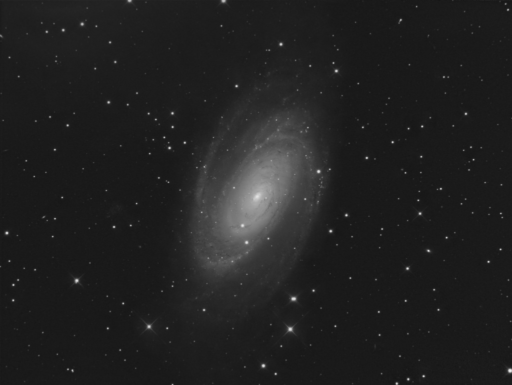

Merci pour l'image, je me suis du coup essayé ce matin avec Pixinsight.
Je n'arrive pas à ton résultat sur le retrait et le fdc avec les outils et méthodes que je connais. (bon je n'ai pas ton niveau non plus :cry:).
Voilà un jpeg de ce que j'ai pu en tirer.

Merci provista de ton intérêt pour cette image difficile.
Ton traitement est vraiment bien fait mais il reste ces différences de luminosité dans le fond, pas facile à traiter.

Je suis complètement admiratif du résultat! Je l'avais tenté une première fois en octobre avec ma 383, un vrai naufrage (mauvaise transparence, forte proximité des lampadaires,etc).
J'en déduis que ta première image à déjà été soustraite des flats c'est bien ça? Je supprime aussi les gradients avec PS, faute d'avoir trouvé la bonne formule dans mes flats, pleine lune ou pas... Pas facile le cp.

Les flats sont déja appliqués sur la première image. Leur correction n'est pas optimale à cause de la non linéarité du capteur.
Les variations de fond sont dues aux reflets de la pleine lune.
Le principe est de fabriquer un calque luminosité inverse de l'image pour annuler ces variations.
