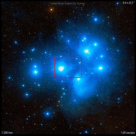

Le SC203 (on ne vend plus de 'C8') a une focale de 2032mm. Même avec un correcteur/réducteur il faut compter 1280mm. C'est trop pour imager la majorité des objets sur lesquels on débute habituellement. Exemple avec une caméra Atik314 sur M45 (le champ imagé est entouré en rouge):
Par ailleurs, un C14 sur une EQ6 ça ne passera jamais. Déjà pour le C8 il faudra installer un kit courroies et l'autoguidage au guideur hors axe ('diviseur optique'). Autant dire que ce n'est pas gagné d'avance...

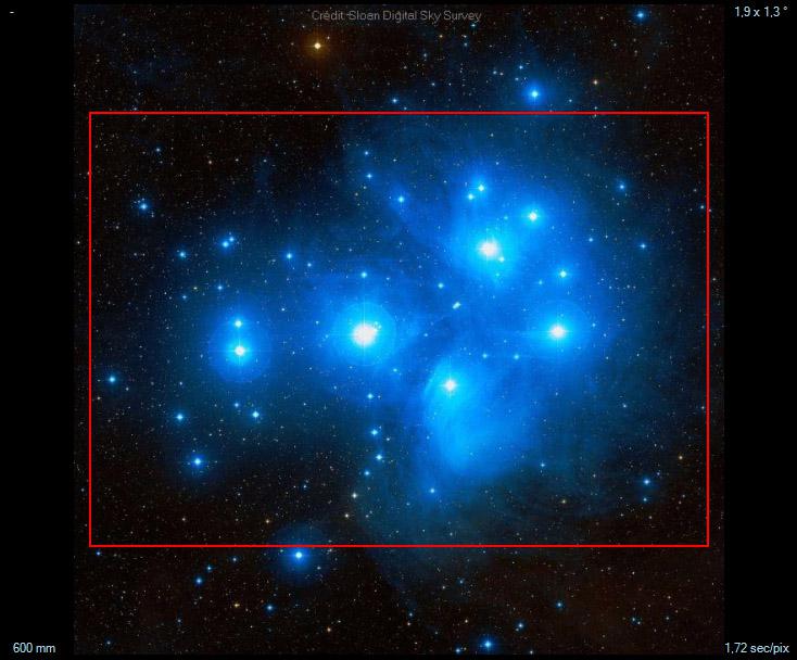

Alors qu'avec une lunette 80ED et un APN ça passerait sur cette monture et tu aurais à peu près ça (note que la Rosette, M31, M42, etc. ont à peu près la même taille):
Captures d'écran de AstroMatos.
