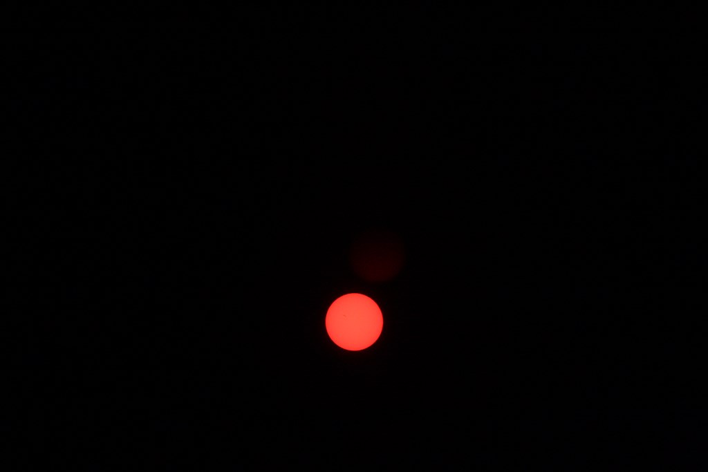

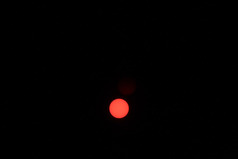

double soleil
breal
des petits essais avant l'éclipse .
j'ai ce problème de dédoublement d'image.
je cherche la cause :?:
canon 40D ,objectif canon 80/200 2.8 a200mm
l'image jointe
1/400 , 800 iso "gloups c'est trop" F 13
filtre toussand.
merci de votre aide
il semble que les filtres en verre produisent parfois ce genre de problème (faces pas bien parallèles ?). Voir cette discussion http://www.astro-quebec.com/viewtopic.php?f=39&t=5800
Pourquoi utilises-tu une si petite ouverture ??? Le piqué est souvent très bon à f 5,6, on ne gagne rien à fermer davantage, au contraire, en plus tu pourrais diminuer les ISO
J'ai eu un filtre "Thousand" à une époque, je l'ai vendu et j'ai fabriqué un filtre en astrosolar. Moins cher et bien meilleur.
Modifié par stefg1971
Pourquoi utilise-tu une si petite ouverture ??? Le piqué est souvent très bon à f 5,6, on ne gagne rien à fermer davantage, au contraire, en plus tu pourrais diminuer les ISO
Je confirme la remarque de Stef sur l'ouverture utilisée et la sensibilité !
En effet, la diffraction commence à faire des ravages dès F/D 11 sur un 40D... alors il vaut mieux te limiter à F/D 8 maxi et réduire la sensibilité et le résultat n'en sera que meilleur ;)
Gérard
merci de vos conseils.
l'ouverture était a F13 et pas 1.3
je vais faire attention et mettre le filtre bien parallèle a l'objectif.

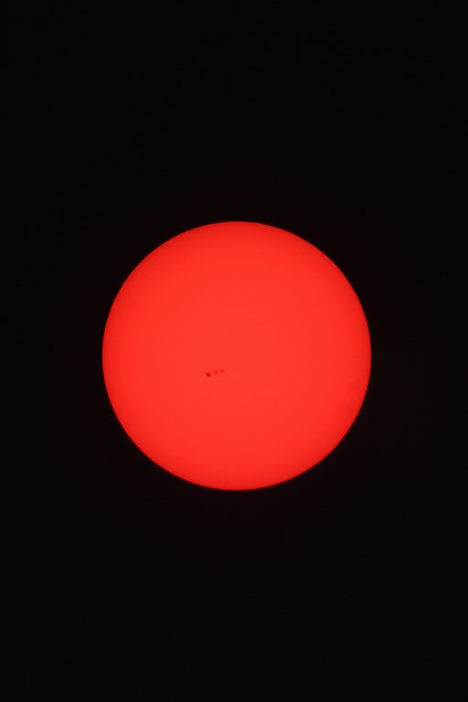

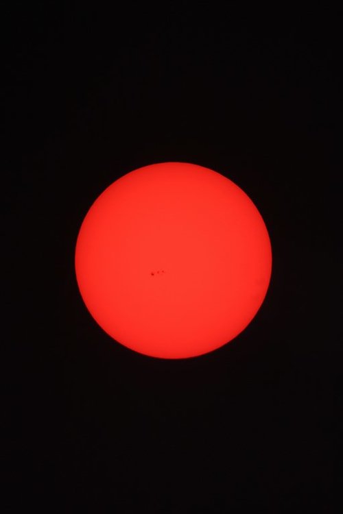

j'ai fait un essai avec mon newton cet après midi et pas vu ce problème.
image jointe
