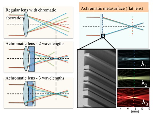

Tu crois vraiment que nos lentilles flint/crown vont disparaitre ? Alors le futur serai la planéité des lentilles par..... Harvard
Pas sur, sinon on les aurai déjà inventé bien avant notre 21e siècle, par contre trouver une meilleur combinaison entre les composés du verre en lui même..
Il reste encore beaucoup de combinaison possible.

Vu la tronche des lentilles de Harvard, ce sont visiblement des lentilles fabriqués par des techniques de nanotechnologie. des techniques plutôt très récentes.
il n'y a pas d'échelle sur la photo de droite mais je pense que les barres sont nanométriques; plus petites que la longueur d'onde de la lumière. 60 nm... 600 atomes d'épaisseur environ pour donner une idée. c'est très innovant.

Je n'ose imaginer le prix d'une lentille de 120mm (réalisable?).. Mais
gain de poids
Parfaite convergence des couleurs,
plate
Déjà des oculaires seraient de pures merveilles...

Un procédé utilisant la nanotechnologie, comme pour la finesse de gravure de processeur ?
Extrêmement coûteux probablement pour sa mise en oeuvre, cela risque d"être bien plus chère qu'une apo triplet classique.
De plus on ne pourrait plus avoir de défaut de fabrication au delà de 1000mm de diamètre en lentille, et pouvoir monter au bien au delà qui sais ?.

Moi j'y crois aux nouvelles techniques de gravure, je ne sais pas si au final ce ne sera pas moins cher que le polissage très long et couteux en main d'oeuvre des lentilles haut de gamme ?... Pis le marché est quand même énorme ne serait-ce que celui de la photo dans un premier temps, pourquoi pas nos télescopes ensuite ? Je suppose que l'armée doit s'y intéresser aussi pour la surveillance par satellite... Outre le gain en résolution, j'y vois aussi un gain de poids bien dans l'ère du temps...

Ca m'a vachement interpellé cet article, en premier lieu parce qu'en dépit de ce que je ressentais, rien n'est vraiment figé: j'étais à mille lieux de penser qu'une lentille pourrait devenir quelque chose qui ressemble si peu à une lentille :D.
Même avis, à prendre avec des pincettes: mais l'idée à le mérite d'exister ... et comme c'est quand même un peu lié à de la technologie militaire, j'aurais plutôt tendance à prendre le bazar au sérieux ... allez savoir.
Ceci dit, pas d'inquiétude Wolfan, à moyen terme, je pense que nos chères lentilles ont encore quelques beaux jours devant elles ...
Ca me fait furieusement penser au principe de la lentille de Fresnel, au niveau nanométrique cette fois.
